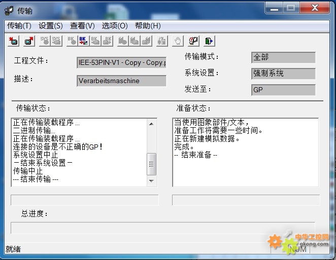

请问有哪位高手遇见过我这种情况或能够帮助解答,谢谢大家了

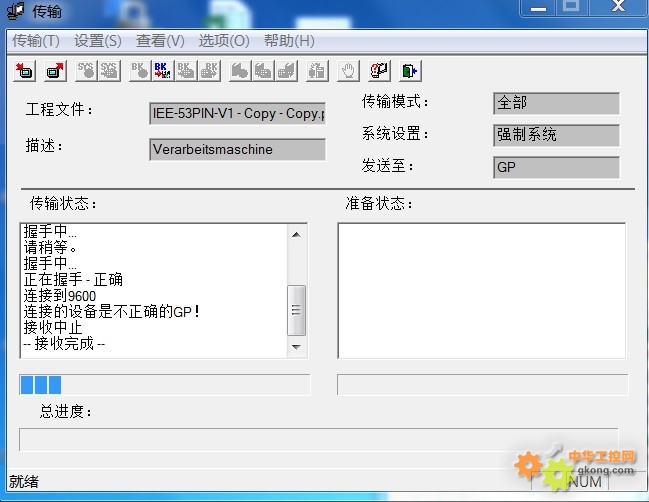

使用8针线缆,连接正常,也能够正常通信。我是直接传程序刷屏。前面都正常,总是到后面,触屏出现“传送”提示,显示传送数据后,触屏黑屏后恢复到开机界面。怀疑不是通信和线缆的问题,可能出在GP设置上,不过也尝试修改GP设置,但是问题总无法解决。有哪位高人能够指点下,谢谢啦!

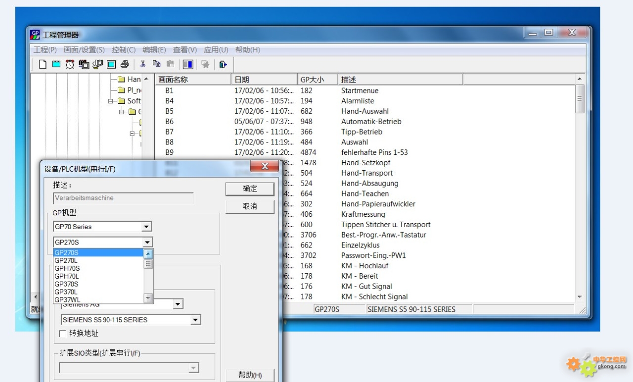

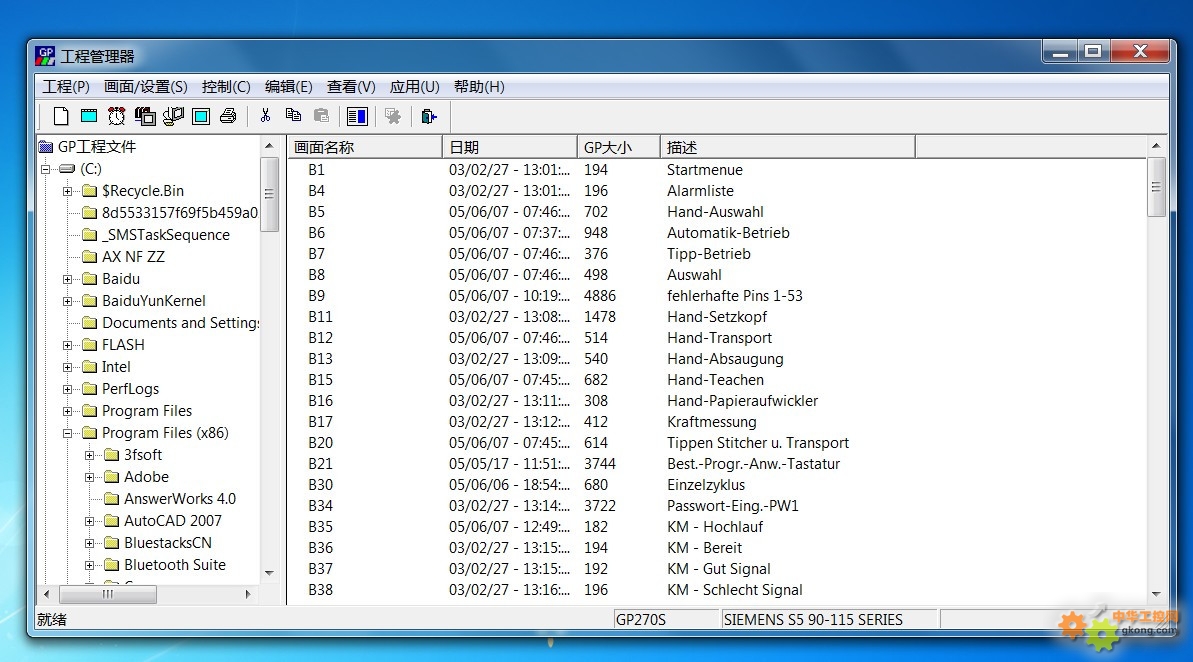

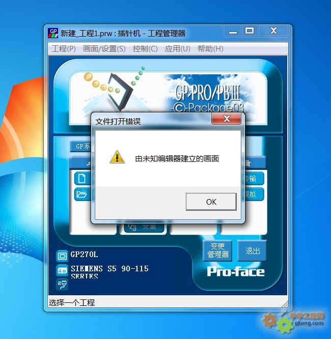

第一种工程管理器下可以打开程序并进行编辑,第二种工程管理器下无法打开程序,提示“由未知编辑器建立的画面”,不知道是不是编辑的程序本身有问题,但是屏幕是GP270L没错。

发表于:2017/2/8 9:04:05
提示连接的型号与你软件里设的型号不符;

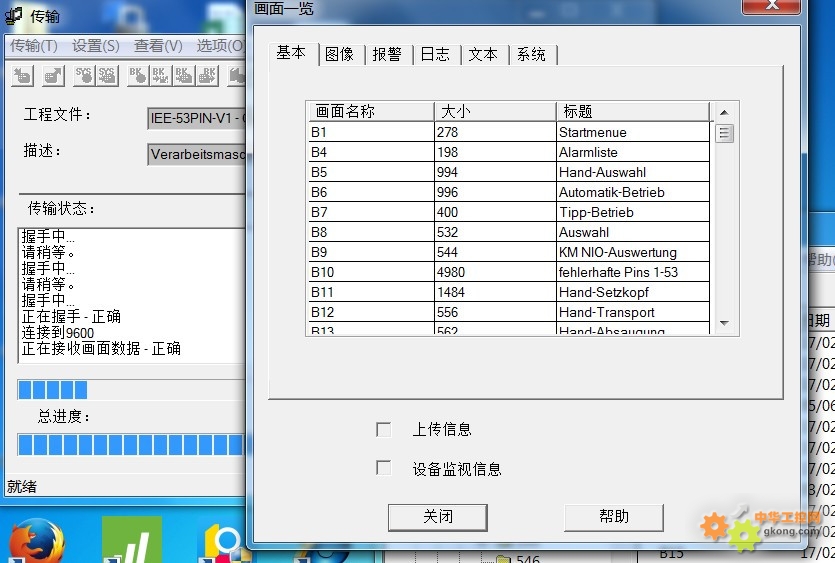

发表于:2017/2/8 9:24:33

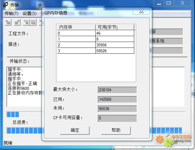

请问这张图片,检查GP版本,应该是从GP触屏读出的信息吧?如果是,证明触屏型号的确是GP270,
那么我在第二张图中可以读出程序的画面,请问在此能查看程序中设置的GP型号吗?如何查询?

发表于:2017/2/8 9:28:11
程序设置的机型与连接的机型不一致

2010/3/29
发表于:2017/2/8 9:30:16
谢谢,我去尝试更改GP270S/GP270L试试看能不能成功。

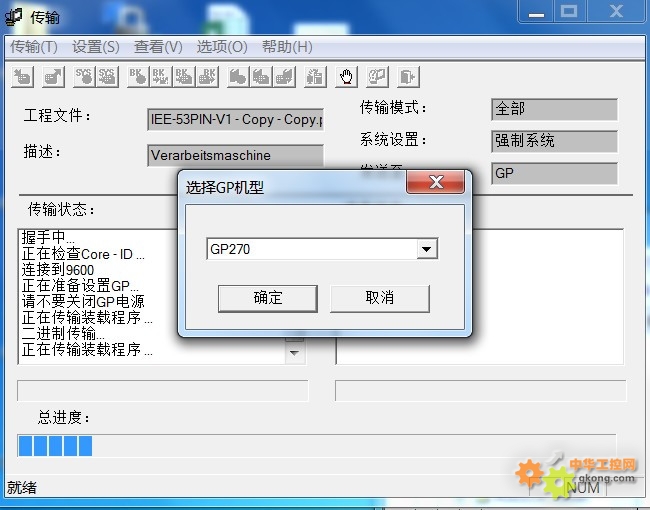

发表于:2017/2/8 10:34:28
我更改了程序设置机型为GP270S/GP270L/GP270S纵式/GP270L纵式, 都不能传送成功,可以确定的确是程序设置的机型与连接的机型不一致 。但是在传送过程选择GP型号时只有GP270一项可选呀。并且我的触摸屏也的确是GP270的屏呀。请问各位高手何解?

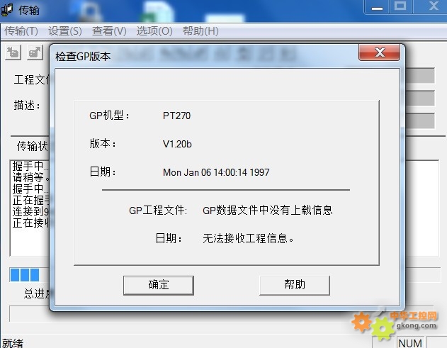

我通过软件,检查GP版本,得到的GP机型:TP270. 版本:V1.20b
TP270机型应该就是GP270吧?
读取GP设备信息都可以读取,就是不能刷屏,着急呀

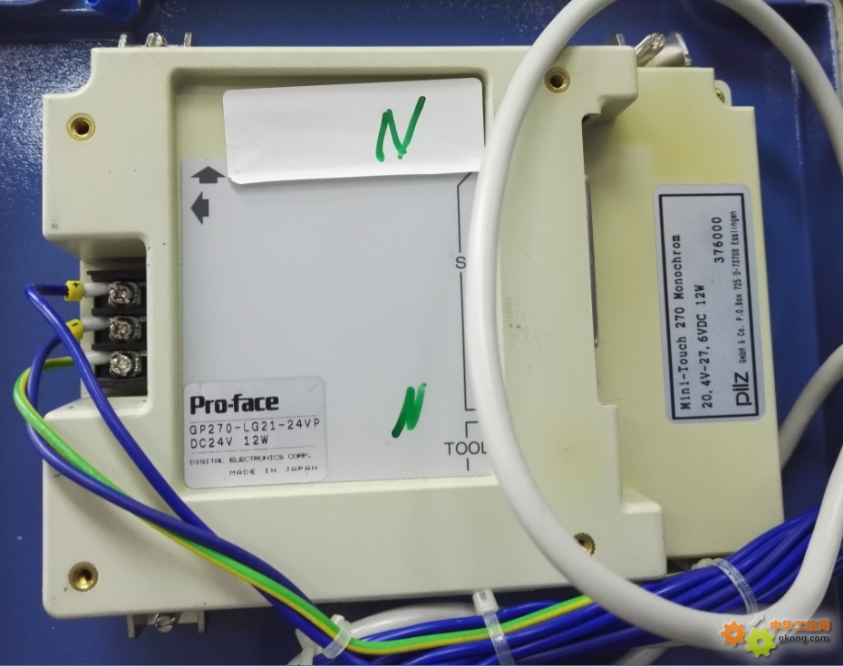

发表于:2017/2/8 10:48:32
哈哈,可能你的屏是PROFACE给PILZ定制的;

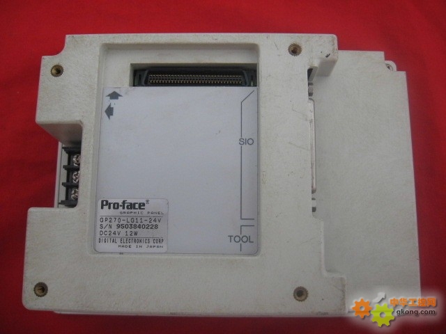

发表于:2017/2/8 10:51:21
看到区别了没?
