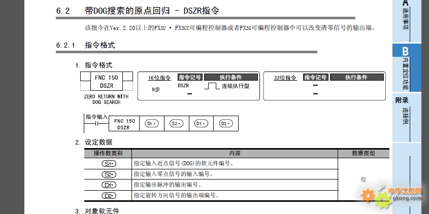

最近编程中要用到DSZR回原点指令,有没有哪位有单独的测试好的程序交流一下。

李老师的视频中没有这个的解说,ZRN的倒是有,这次ZRN解决不了问题。

几个月以前弄三轴机械手的时候用到过,你遇到什么问题了?

这就是一个指令,启动这个指令就可以了,只是这个指令需要两个信号,一个近点狗信号,一个来自伺服的零点信号。

这个回原点和1PG的设定有点像,不是简单的启动,要设定好很多参数。

这个就是2个方向极限+近点狗信号,按照指令要求接好线直接驱动指令即可
