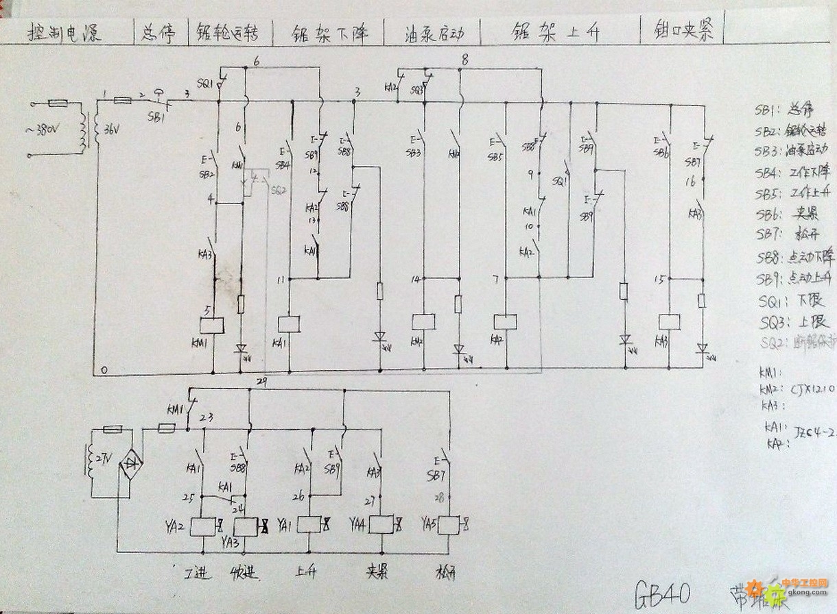

求“晨龙GW4028A锯床的电路图,并请教王锯条能运动却不能进刀的维修(却可快速上下升降),谢谢!

或可了解一下进刀的原理;
或可参照类似设备的电路。

我记得好像有个进刀限位开关。

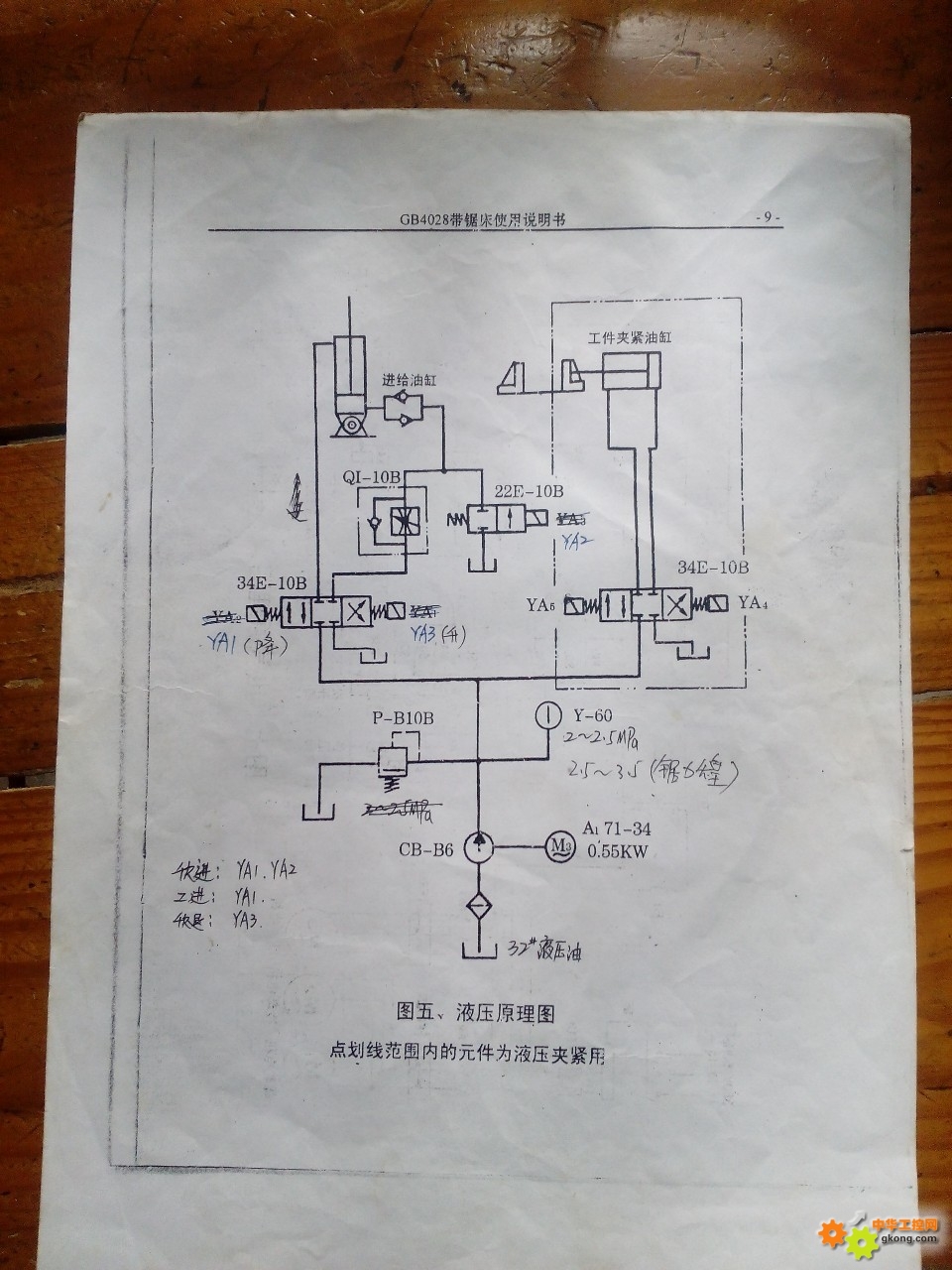

是不进刀液压部分有问题呀

进刀是液压控制的,有一个进刀液压阀和节流阀。

检查自动电磁阀保险丝是否正常!攻进电磁阀电压是否正常!回油调速阀(速度调节开关)内有没有堵塞!更换自动电磁阀!回油阀、油管....附图仅供参考

图纸上的标注有错吗? 个人感觉对的 工进的时候单向节流阀工

这个图纸不是一起啊,怎么有手绘版啊

呵呵   不一样 你好好仔细看下图纸...
