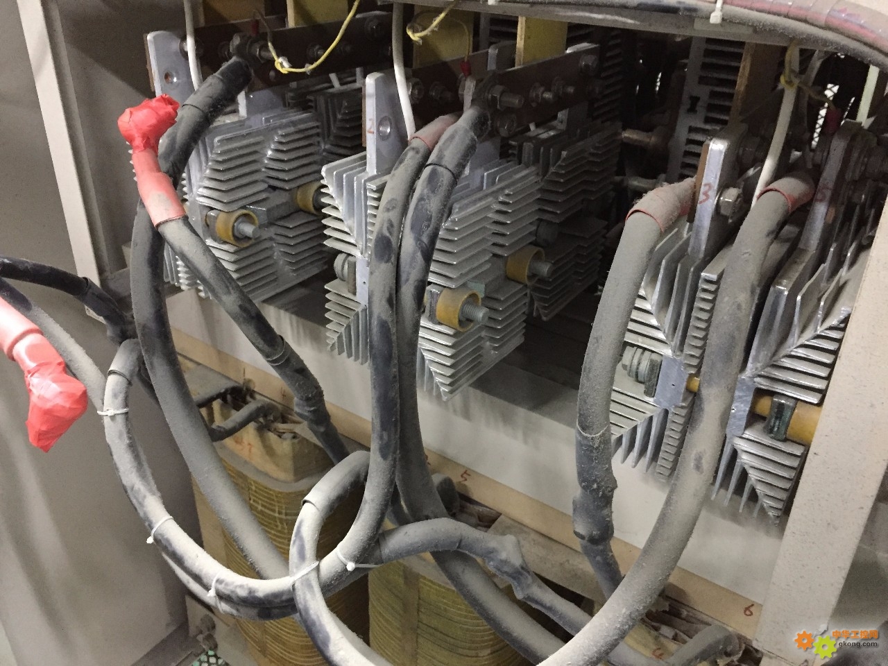

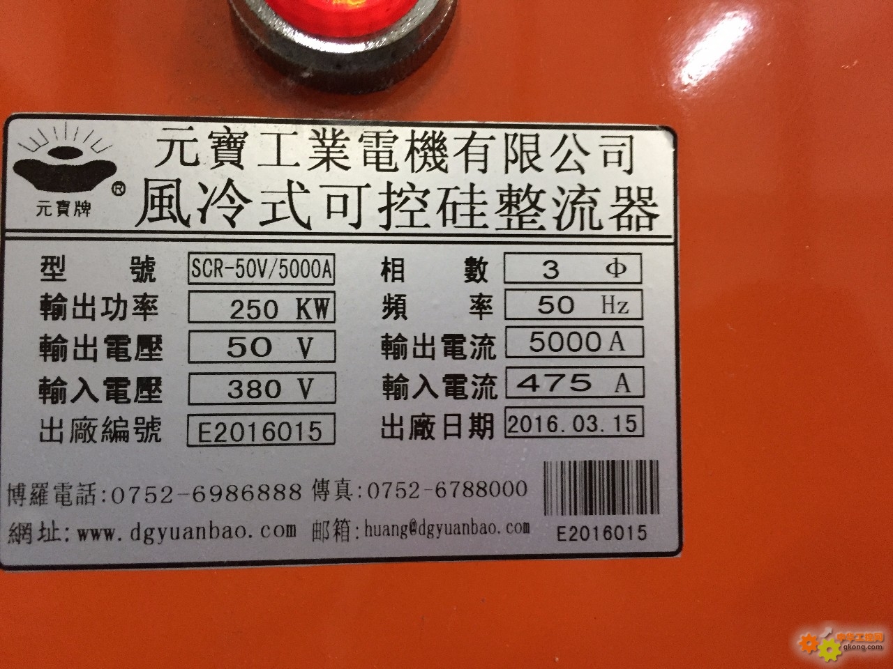

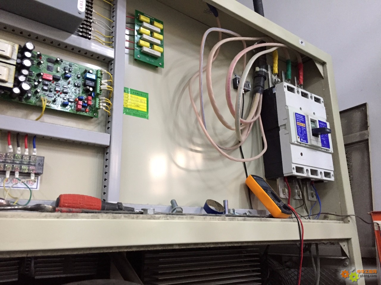

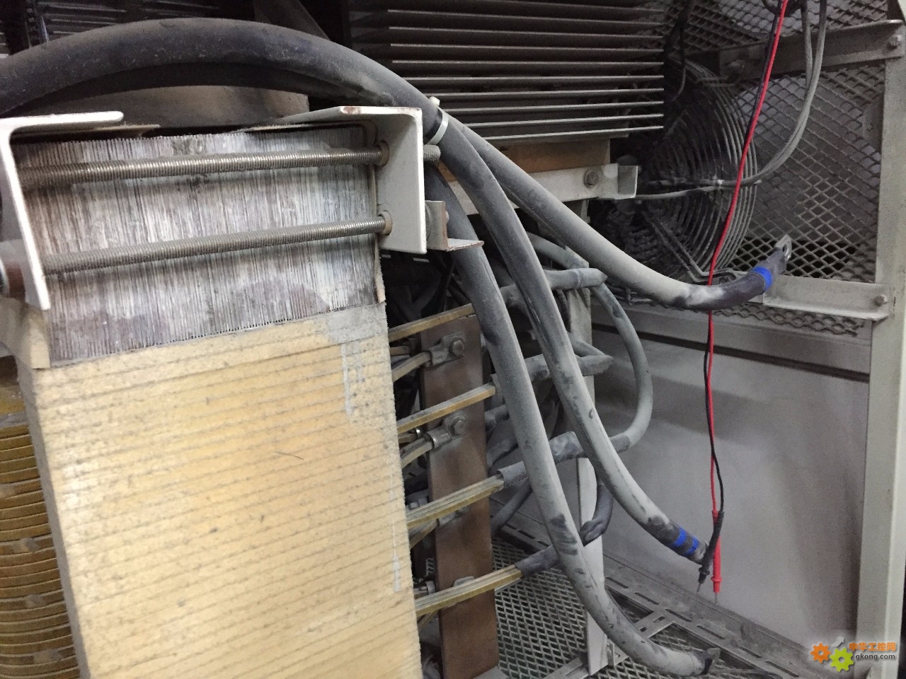

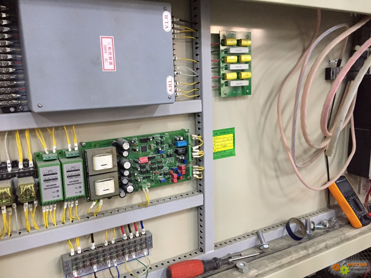

没有负载输出的情况下,打开电源开关就跳闸。才用一年不到,使用环境也很干燥,只是有少许的灰尘。叫来设备商一路排查下去发现是变压器有问题(可控硅、整流硅都没问题),这下摊上大事了

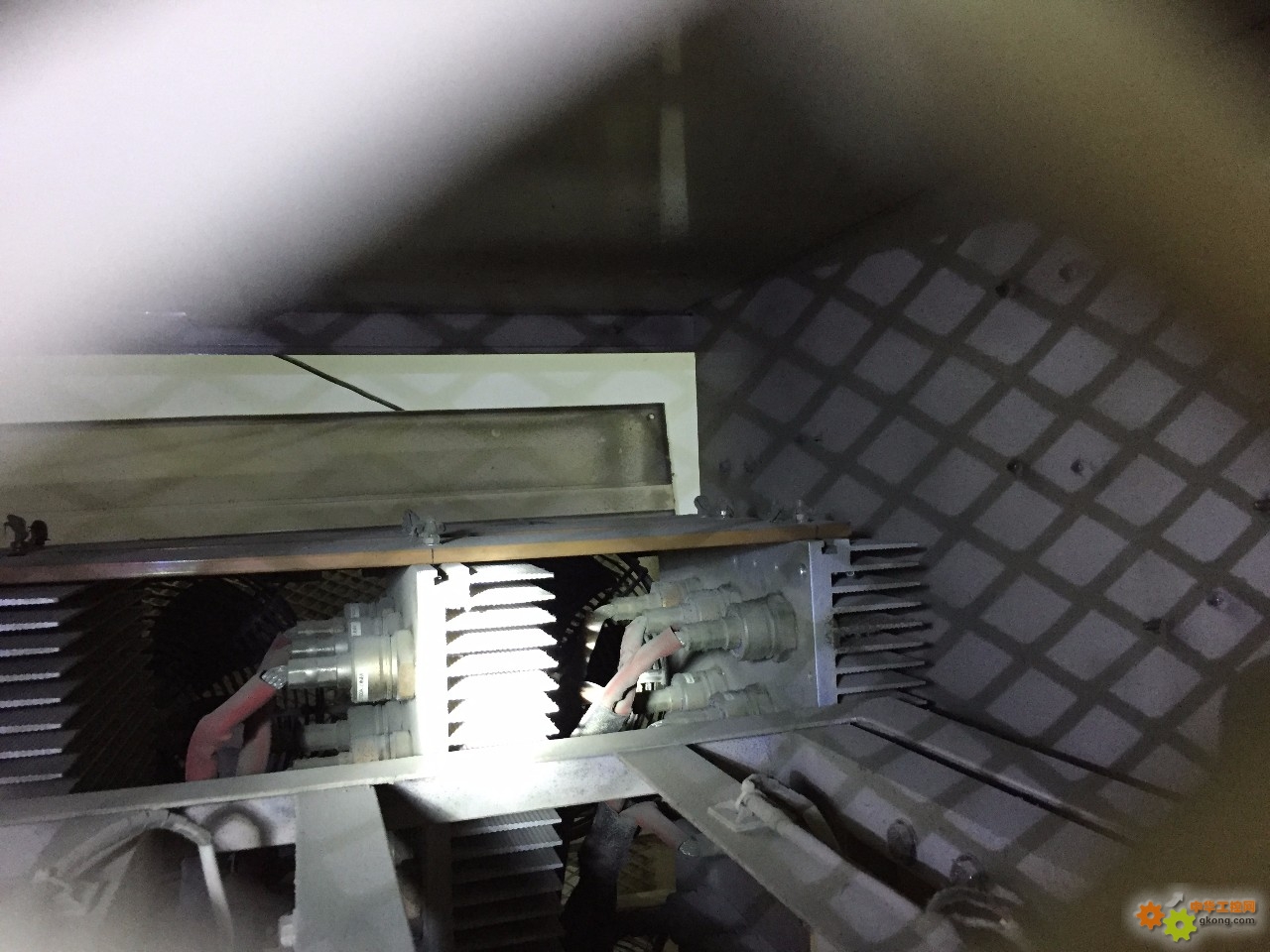

上电瞬间,整流柜内一声闷响,但又没观察到明显的短路、烧焦现象。万用表测变压器又没发现问题,拆除变压器电源线后可以上电。

这是电镀上的设备吗

变压器匝间短路吗?像这样的变压器损坏的应该不多吧。是不是你的变压器二次侧负载问题导致变压器损坏还是就是二次侧负载的问题。

元宝还是挺好的

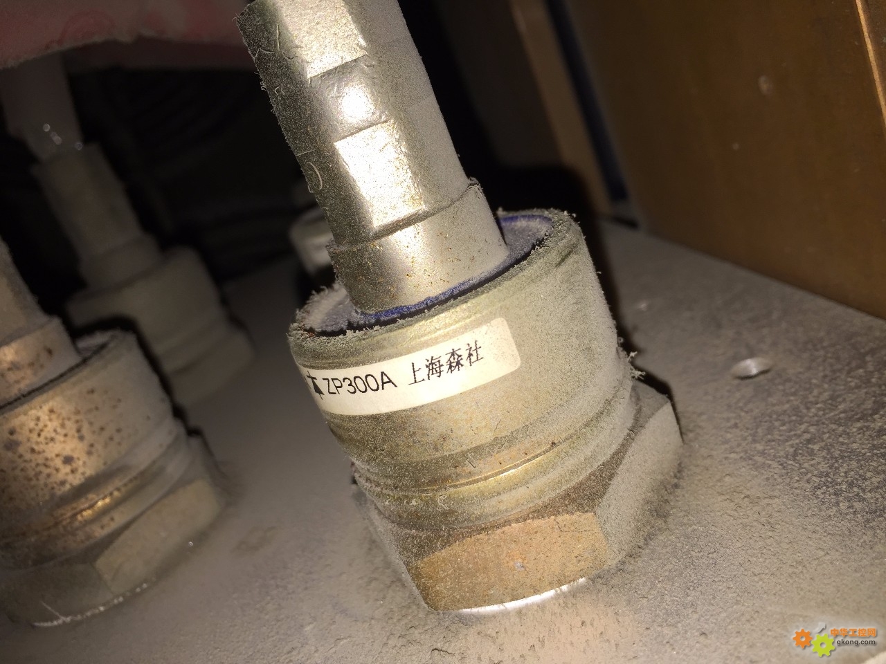

目前还不清楚,二次侧接的是整流硅,48个300a,上海三社的。
