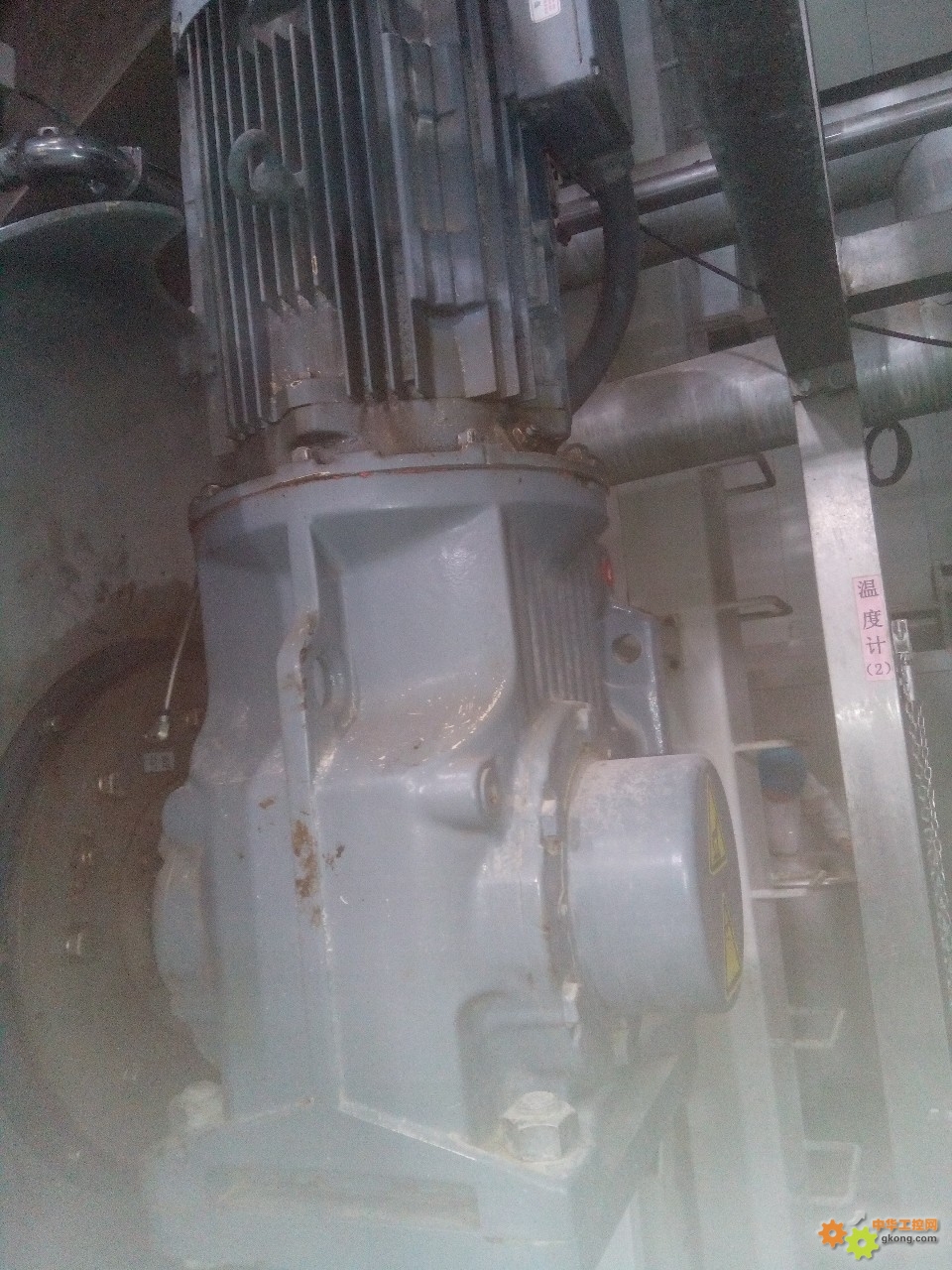

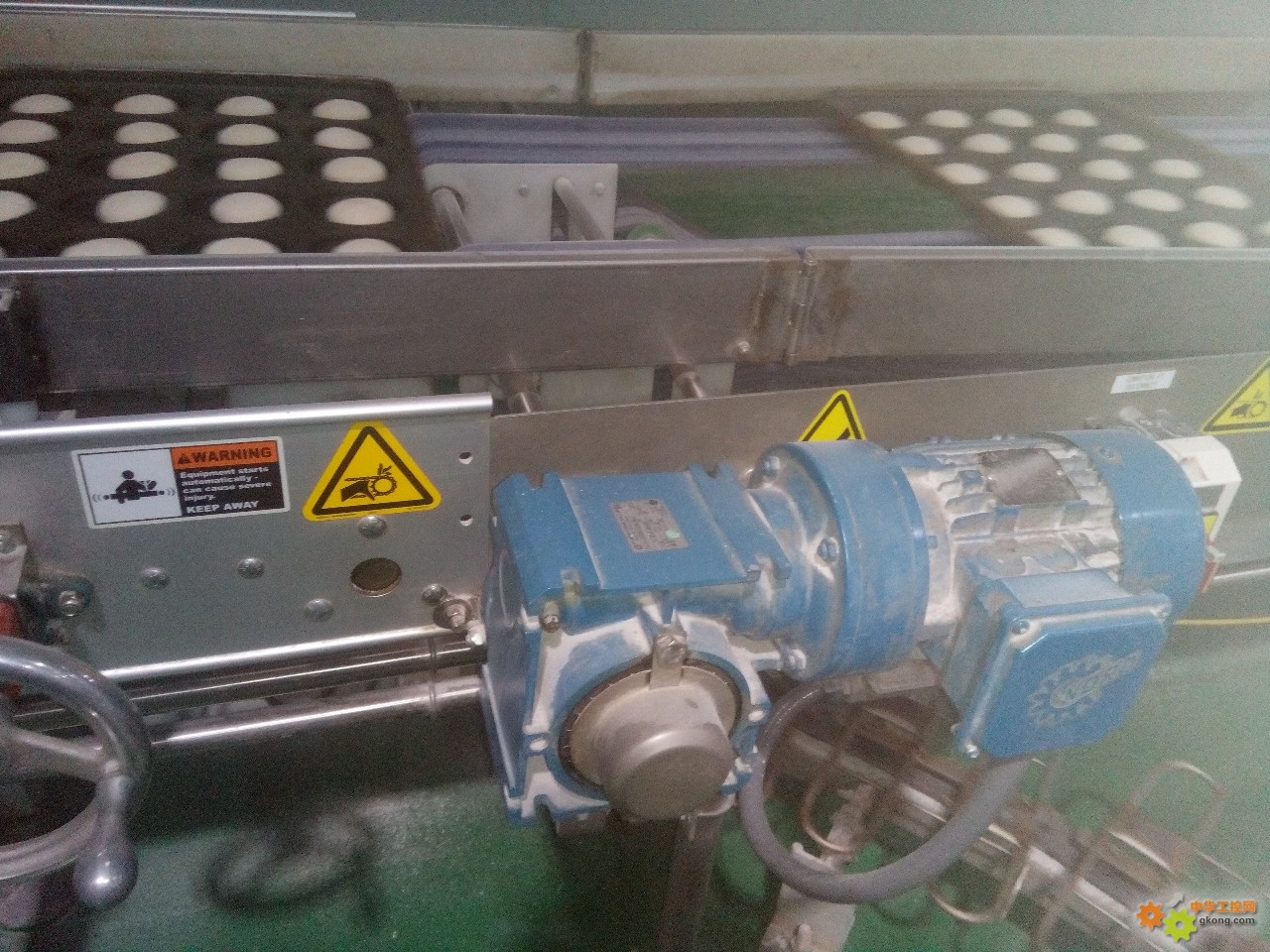

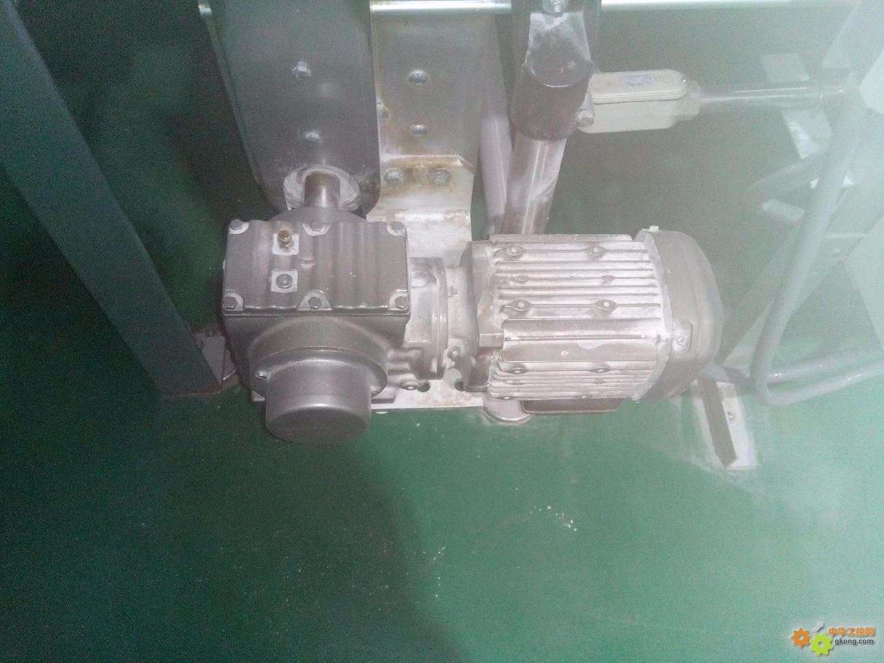

这是我随机拍的照片

看了图片后,我认为在这种设备上选用这种减速机是十分合理的,一是结构紧凑,占用空间少;二是安装方便,省了联轴器,没有安装调整的问题。

如果是平行的同样可以实现不用联轴器,而且像重载对减速机电机都好啊!

看了图片后,我认为在这种设备上选用这种减速机是十分合理的,一是结构紧凑,占用空间少;二是安装方便,省了联轴器,没有安装调整的问题;三,这应该是低速运转设备,还节省设备成本;四,蜗轮蜗杆减速机具有自锁功能

这种连接更换快捷:因为现在的机电产品都不能连续工作50年不会损坏了,不再是以前的质量第一了
