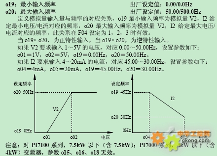

A电机为37Kw二极高速电机负责磨粉生产。B电机是0.78Kw四极电机负责给A供料。现在问题是料形状不规则导致A电流忽高忽低,B电机固定供料转速有时候也会导致A电机过电流,偶尔也会把A电机烧毁。请专家设计一下,若A电机电流如果升高,B电机减速,若A电流减少而B增速!谢谢工控坛上高手指教!!

A电机的电流升高,而B电机的转速也跟着上升,要求的A电机电流升高而b电机的转速下降。
楼主的要求完全可以实现,按楼主的要求,也就是反比例控制,这是变频的基本功能,几乎所有的厂家都具备,以下是普传变频PI7000型,左图是正比例控制,右图是反比例控制。
