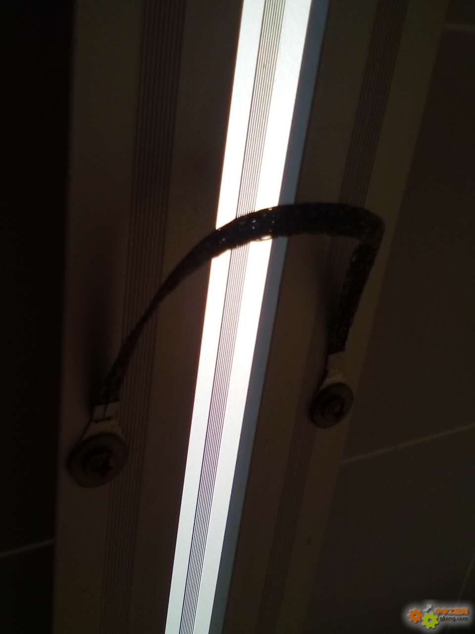

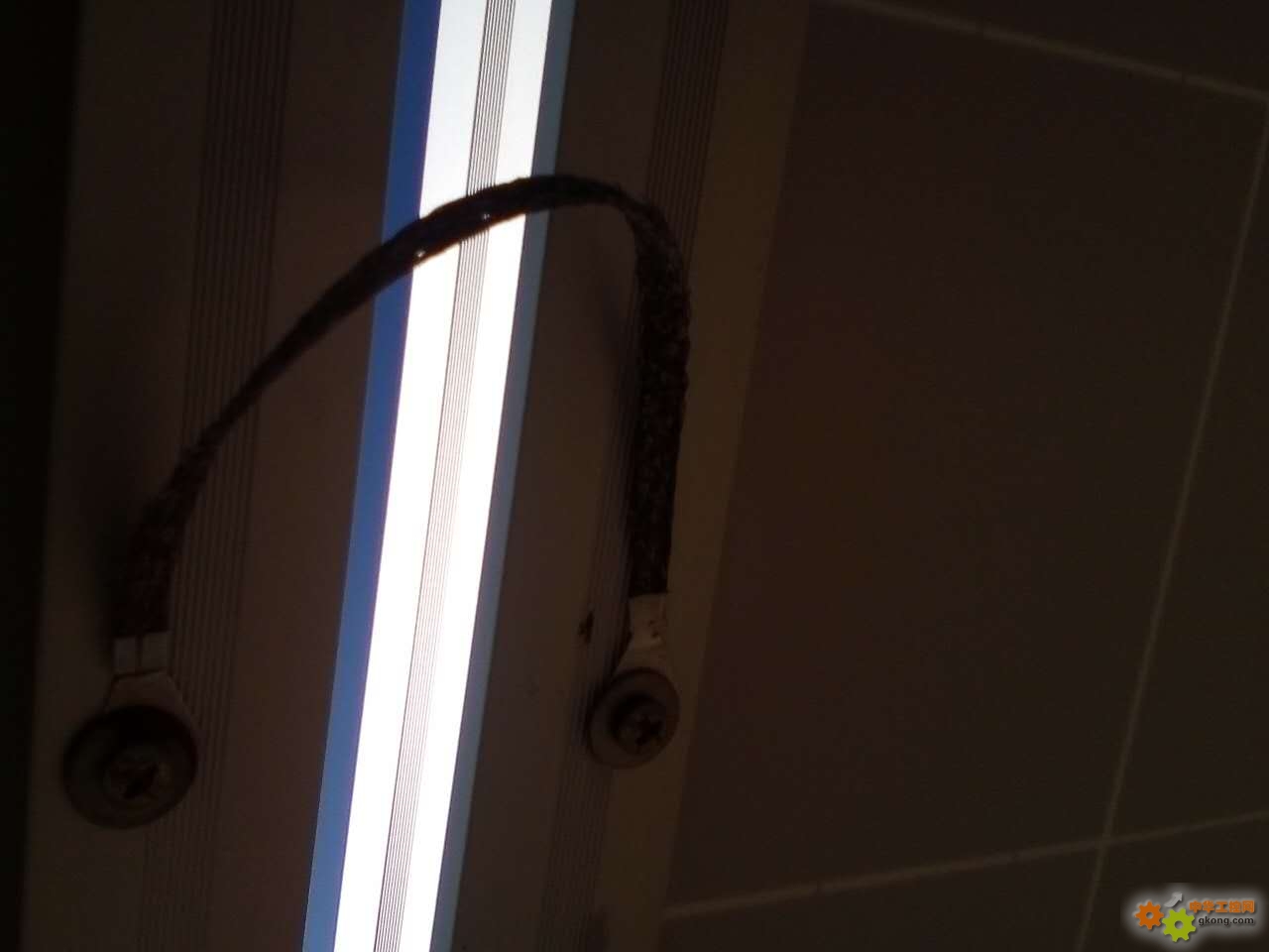

太阳能电池板间的接地连线一年不到经风吹日晒地快粉了

发表于:2017/2/3 12:36:24
皮破没事,只要内芯好就行。

发表于:2017/2/3 12:46:57
没穿管造成的吧。线缆绝缘损坏

发表于:2017/2/3 12:53:43
接地线正常应该通过电流很小,“粉”是哪种?有白色的东西怀疑有酸性腐蚀。

发表于:2017/2/3 13:04:16
jinqiaoma
在
2017/2/3 12:53:43
没有穿绝缘套管 ,用手碰时会掉下细小的铜渣 。

发表于:2017/2/3 13:16:58
这种编织线单根太细了,易腐蚀,还是用单芯铜线更换了吧。

发表于:2017/2/3 13:19:26
799676754
在
2017/2/3 13:16:58
嗯 ,是了。

发表于:2017/2/3 13:49:59
氧化的也厉害啊。

发表于:2017/2/3 13:54:56
799676754
在
2017/2/3 13:16:58
丝太细,质量差。不行换成BVR的软线吧

发表于:2017/2/3 14:03:42
像这种编织软铜线在露天用作接地线时容易腐蚀氧化,建议用BVR铜线两端加接线鼻使用。
