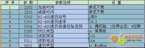

变频器参数如图片所示,7台写频率正常,只有一台14年后更换的变频器可以读到运行电流和频率,其他6台无法读取电流和频率,变频器软件版本还没得看!这是设置问题吗?谁能指教一下!谢谢!
参数设置

能写,说明协议、波特率、站号、校验都没问题,要查原来变频器的设置和现在新变频器的设置有什么不同,运行电流和频率对应的寄存器地址是怎么定义的。

应该不是什么大问题,是不是字节排列错了,导致这样的问题。

西门子的看不到发送的数据,到时候可能需要用串口调试精灵来测试

都检查了呢?就是忘记看协议类型版本了

细看了下,真没发现什么问题?除了协议类型没换成ABB完整版

用串口软件监听PLC发出的数据和变频器返回的数据看看。

现在在公司检查了程序,监听了PLC发出的数据,发现初始化MODBUS时超时时间小于发送间隔时间,导致读数据发出多条,可能是这个问题,明天去现场看看
