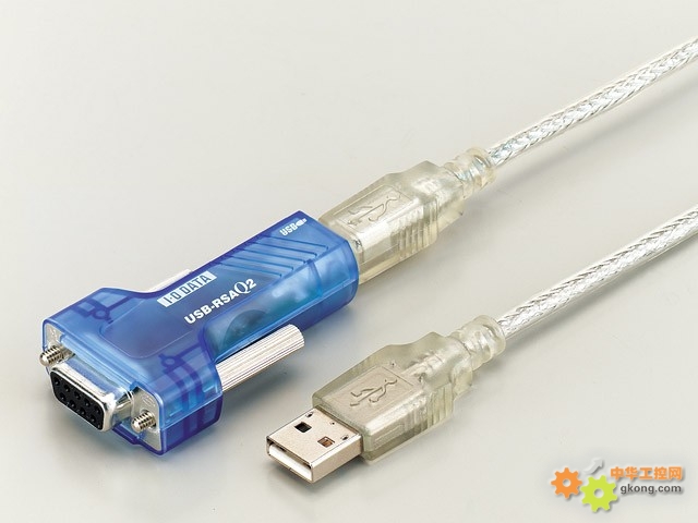

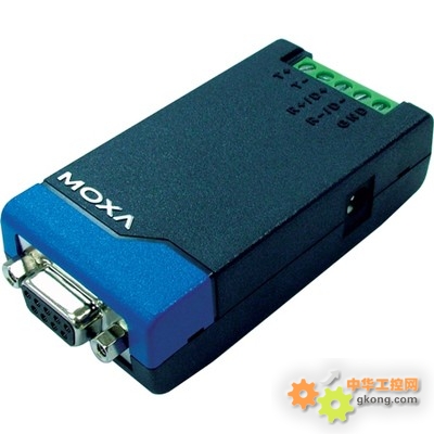

 如题,S7 200可以直接用USB转485串口线直连吗?不用PPI的。

可以 但转换器必须内置光耦隔离,否则极有可能连接不上

我有一对,我改天上班了试一试表情表情;我还没有试过呢。我以前一直用的西门子CP5512通信连接的。

可以连上
但是稳定性不高
某宝有成套产品也不贵!

可以。我已经做了一条可以下载西门子S7-200,三菱FX系列的下载线
S7-200是RS485
三菱FX是RS422
PPI是个协议

稍不留意就等着烧西门子200的通信口吧!

编程下载要用PPI协议,需要适配器,如果只是读取数据,比如MODBUS协议,可以。西门子200通讯口不好,容易烧那个贴片。

烧端口了就得修了哦,还是整条可靠的通讯电缆吧!
