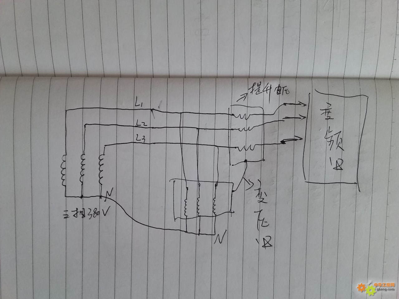

由于我们公司是专门工业设备电路维修的,变频器这个东西肯定会遇到。我们偶尔会遇到客户供电电压低变频器报警,有的维修同行更有才直接改电压检测分压电阻的比例。无巧不成书,去年快过年时刚好我们有个老客户又出现个问题。这个是他们工厂变频器出现的老大问题。变压器功率可能不是很大,线路可能比较远也不够粗;几家工厂同时用一个变压器线路。但是他们急着用,后来我们就定做了变压器套上把电压去提升了30伏左右。这样就解决了问题。由于提升要求电压是30伏电流50A就可以那么总的算来功率就很低。好像变压器定做花了400多块钱是全铜线隔离的。这样问题就解决鸟,要是电压过高怎么解决?这个留作课后作业。下面图纸我手画的,请教下各位高人这样做有没有啥隐患,对变频器或者其他有没有啥不好的影响?

不建议这样做,如果电源升高你就有点烦

50A?电流不小了。要搞成隔离变400元做得下来吗?做成自耦调压器,估计会方便一些吧?比如说,输出采用恒压控制。那种碳刷滑动的?或是可控硅电子调压?当然了,如果做成晶体管电子变压器就更好了。而且现在这个也比较时髦。变压器反倒笨重成本高。

你说得很有道理,我们问过他们电压最高也没有超过380.我感觉是多了一点18伏就足够了。感谢过两天他们上班了我去改一下改成18v。

你说得没错,其实这个做成隔离而实际在使用中有一个端子是连在一起的;也就是自耦工作形式只不过做的时候是这样做的。谢谢版主指教么么哒!

用无功补偿应该可以

我印象中无功补偿好像一般用来对消阻抗的虚数部分的?但是要升压好像还得要变形的架构而且还麻烦。不知您是怎么做的请教下,谢谢!

svg这种只是不知道适不适合
