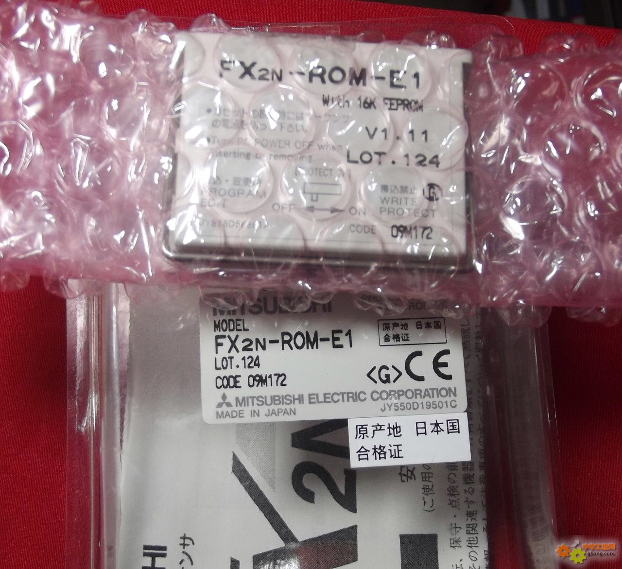

FX2N的主机上加这个扩展也可以直接与变频器通讯,只是这个扩展卡价格非常高了;
