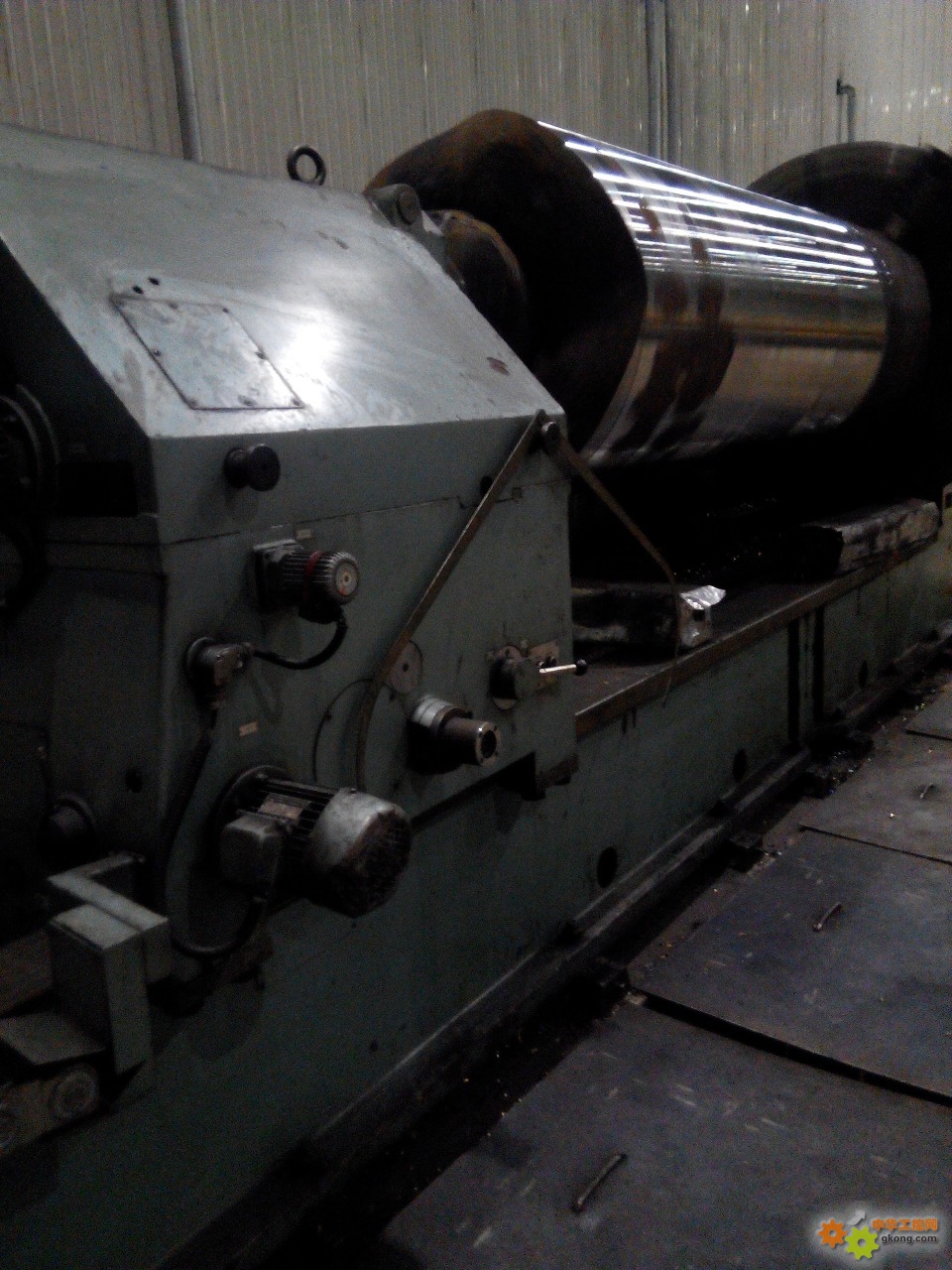

车床在使用中突然停机,
去后发现没有跳闸,但plc没电,
启动油泵无反应,检查停止和急停发现操作工在放工具时,由于工具未放稳,现场车削时振动大,致使工具位移触发了急停,所以突然停机

今天处理故障存在误区
plc都没电,启动油泵是错误判断方法。
这东西是启动按钮按下,送电接触器吸合,plc有电
然后启油泵,压力到冷却风机启动,
按正反转按钮就开始旋转了

2楼的分析,我感觉很好。做完一件事情以后,要有一个回顾,梳理一下自己的处理过程和逻辑性。这种行为如果养成了习惯,那真的就是高手了。这么做可以使自己在以后避免盲从处理问题,并且尽量不犯低级错误。大拇指赞!
不过这设备如果能误碰急停按钮导致停车?那这个设备的急停按钮位置一定放置的不合理了,急停按钮放置位置的原则,我认为应该有两点。第一,明显处,且易在紧急情况好操作;第二,与操作工的正常工作没有干涉。楼主这个问题明显违背了第二条原则,它离着操作工的正常工作区间太近了,导致这玩意有点碍事?

回复 #8楼 kdrjl
因为现场共有2个操作箱
其中一个属于操作人员经常使用的是刀架控制箱,在使用过程中,按规定,上面不允许放置任何东西
但是操作人员为了图方便,避免上下取工具,经常将工具放在上面
其实 碰了急停是小事,如果操作工在下件或是调整螺栓时,如果工具误碰刀架前进或是旋转按钮,后果不敢想象
这个弊病也需要设备维护人员进行完善。
