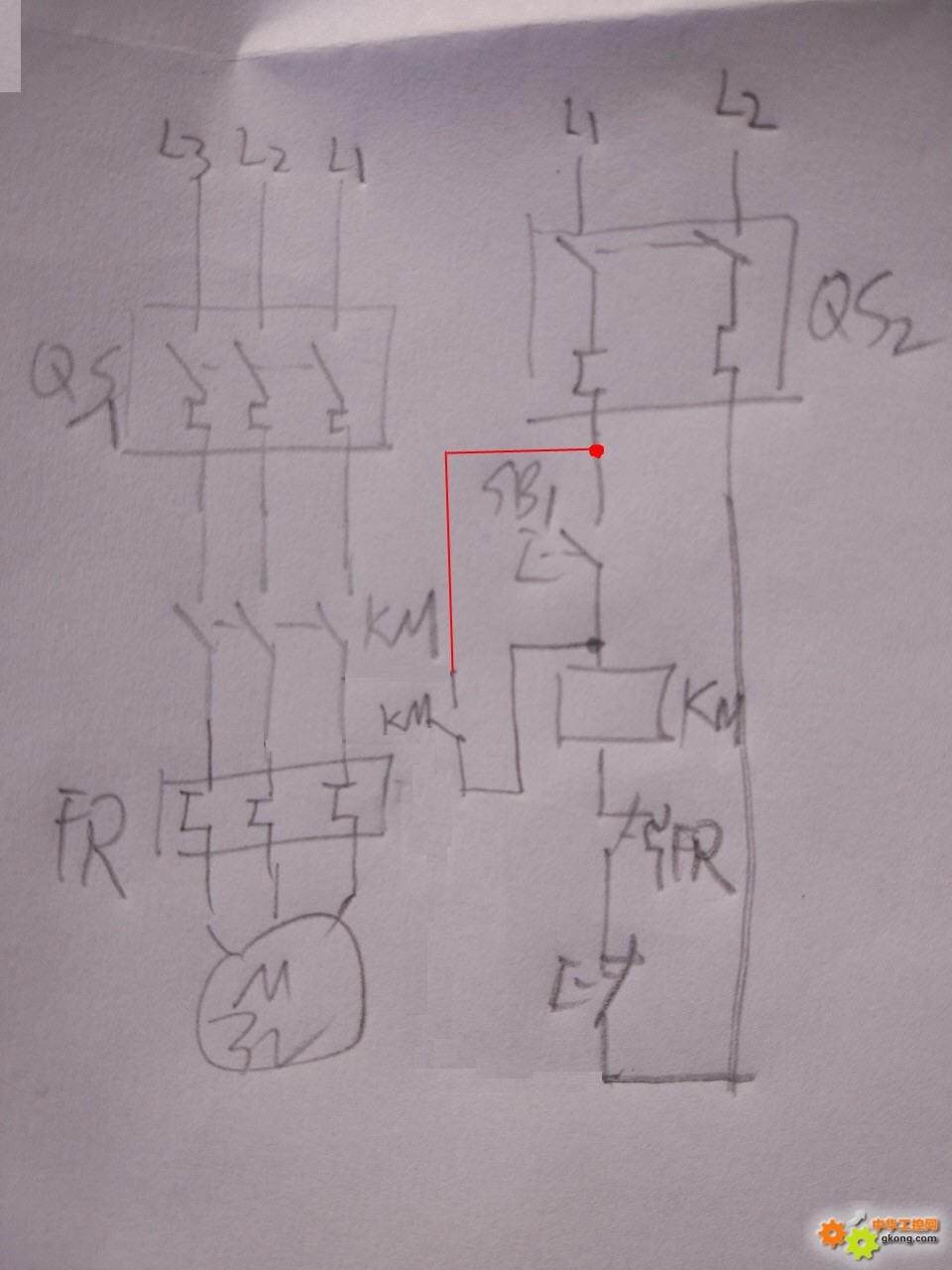

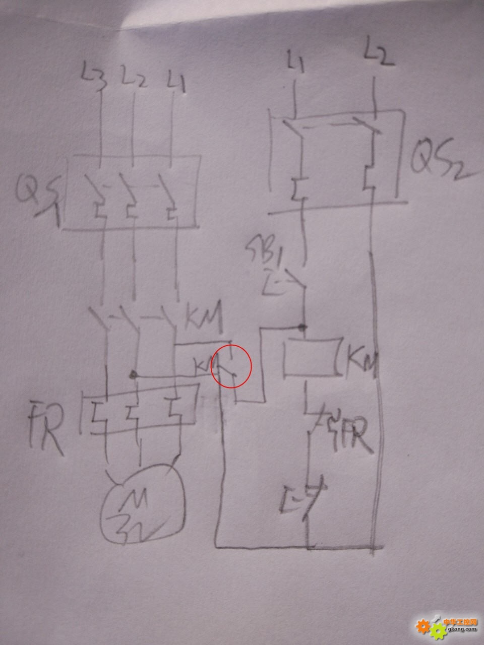

这种接线的电工应该J就是缺德,他危害的其他电工的安全,试想一下,如果在电机停止的情况下,检查电机是不是有触电的危险,

以下是引用琳悦电控在2017/1/27 8:42:04的发言:
也怪自己没验电哦,我们用过西门子软启动有一相是直通的,在电机没启动时也是带电的。

控制电路相当于取自两个电源,估计可能是对电路有些了解、又想做得更保险而为之(也可能是其他原因),但未顾及到由此带来的问题;
遇到过类似情况,他人将一控制电路修改得较复杂(以求更完善),却不能正常工作(具体不记得了)。

红圈处显得多余了
既然有红圈处的辅助触头,就没必这样设计了,最好设计成传统的自锁电路

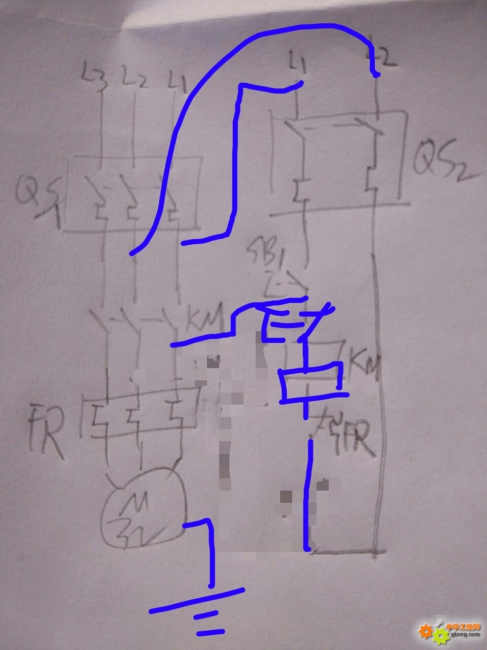

最好改成这样

以下是引用蛇会大学在2017/1/29 14:32:12的发言:
最好改成这样
这样接也是不好的,两个按钮之间不应该有两相电源,最好还是按标准的接
他这种接法有地方是多余的。在没有辅助触点的情况下,也可以考虑。

标准接法就不用我画了,就他这个接法,我觉得这样改好些

以下是引用step1在2017/1/29 16:59:38的发言:
[此贴子已经被作者于2017/1/29 17:05:13编辑过]
有个缺陷就是L1的控制回路保护无效
