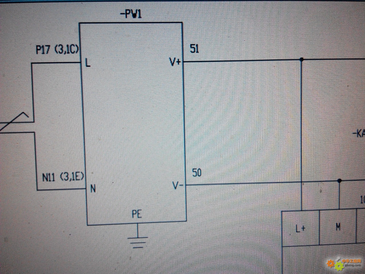

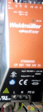

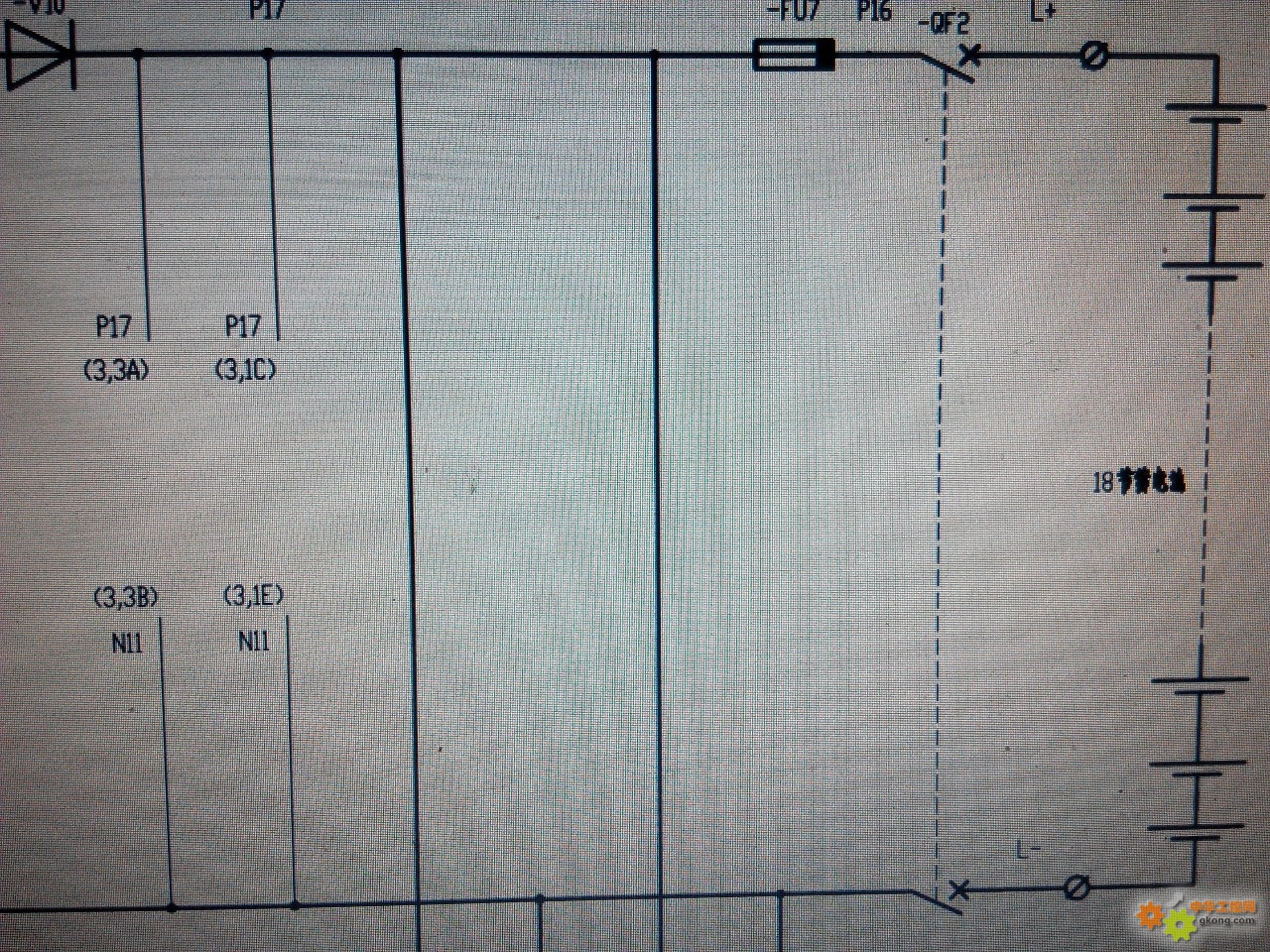

厂区电磁吊不吸,一同行处理了30分钟未处理好,我去后他说电源模块没电,我一看电源模块输出灯亮,继电器也吸合(电源取自电源模块),告诉他不是这问题。
他坚持说没电,L极电笔不亮。我告诉他这是直流220,不是交流。
他说L N 肯定是交流
我说不信你用万用表测一下,他说没表
我说你看图纸,他说不会
我无语
后来经查端子排公共线掉
大家不信,图纸已上传
L N 确实接的是直流
