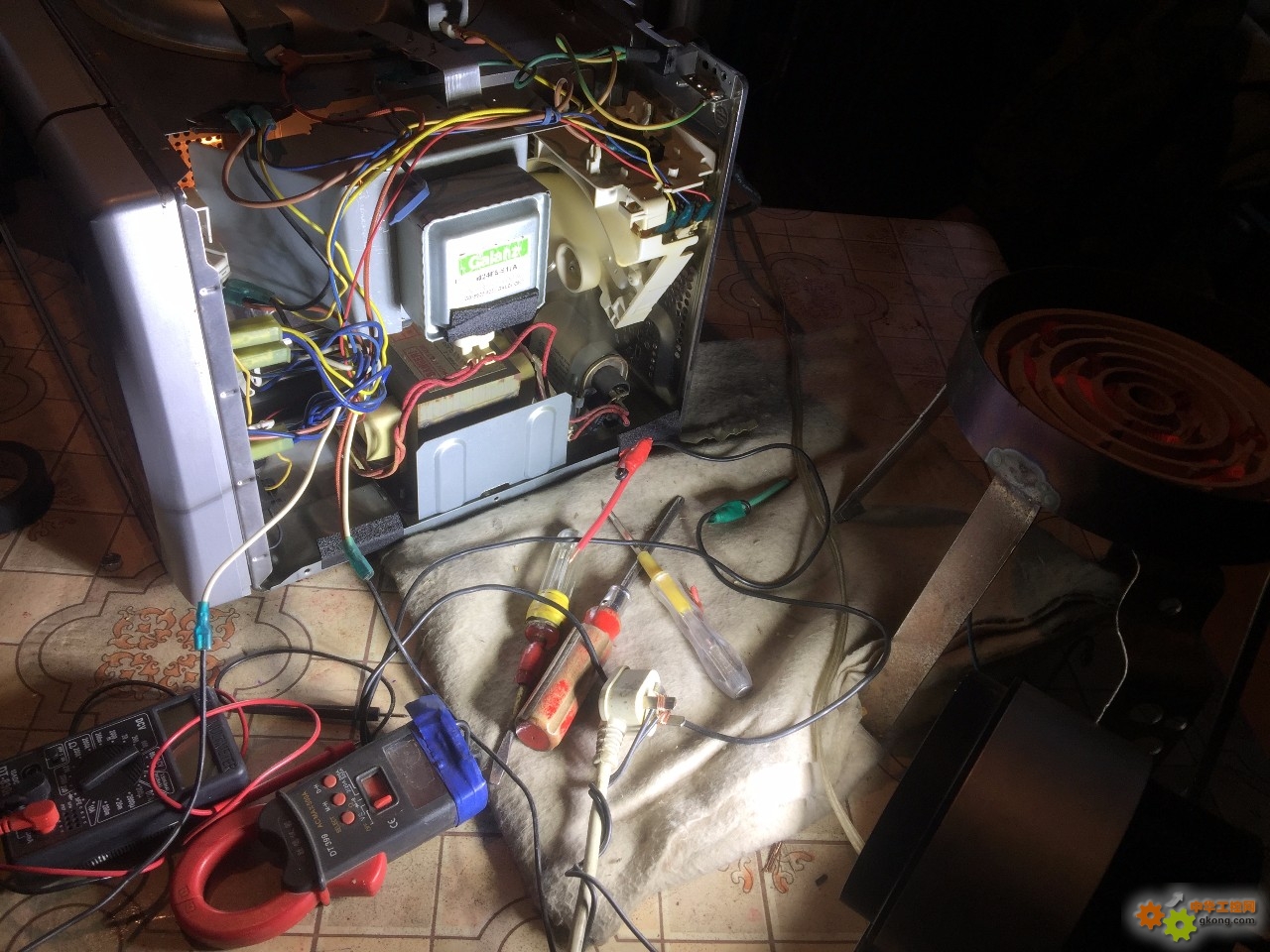

朋友们再来看一下另一台格兰仕电脑板微波炉。             故障现象,编程输入,开机,炉盘转动,风冷,提示音,均正常,烘烤正常,微波时没加热感觉,我用一千瓦电炉代替微波升压变压器实验确认变压器输入没问题,
[此贴子已经被作者于2017/1/30 21:42:44编辑过]

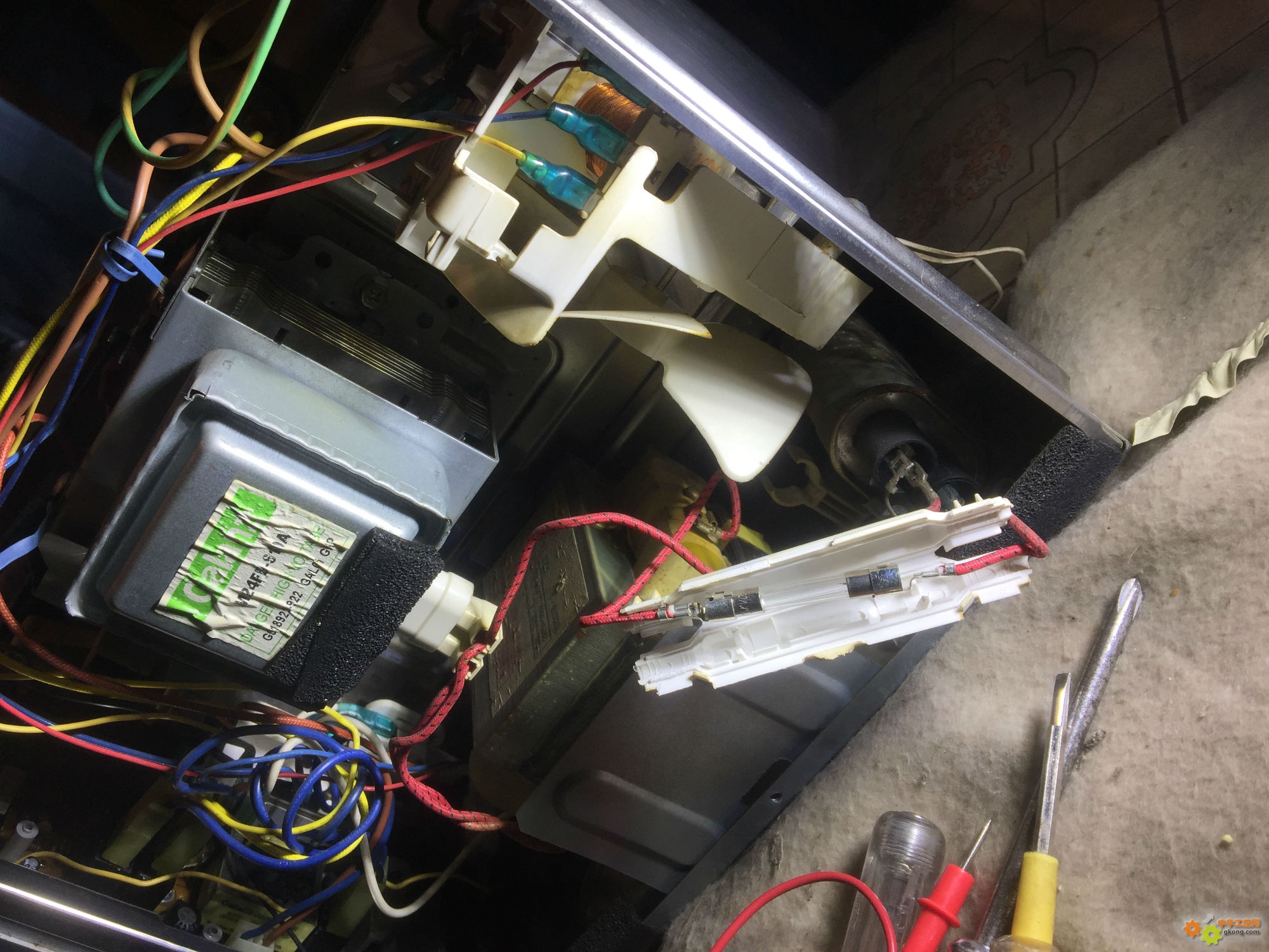

#21楼
继续查,发现变压器输出端还有一个0.7安保险损坏,修复后微波炉微波加热正常。

#22楼

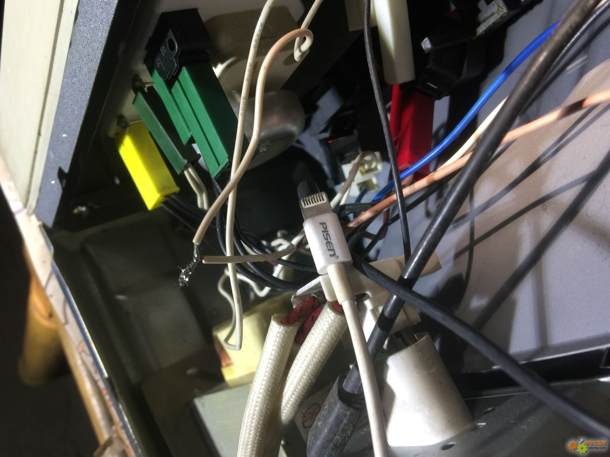

#28楼
14108
超级大手 版主
文章数:4338
历史总积分:14108
注册时间:2007/9/20
2018论坛分享达人
发表于:2017/2/2 17:47:47
#29楼
回复 #26楼 1372216725
您仔细看看是铜线还是铝线
