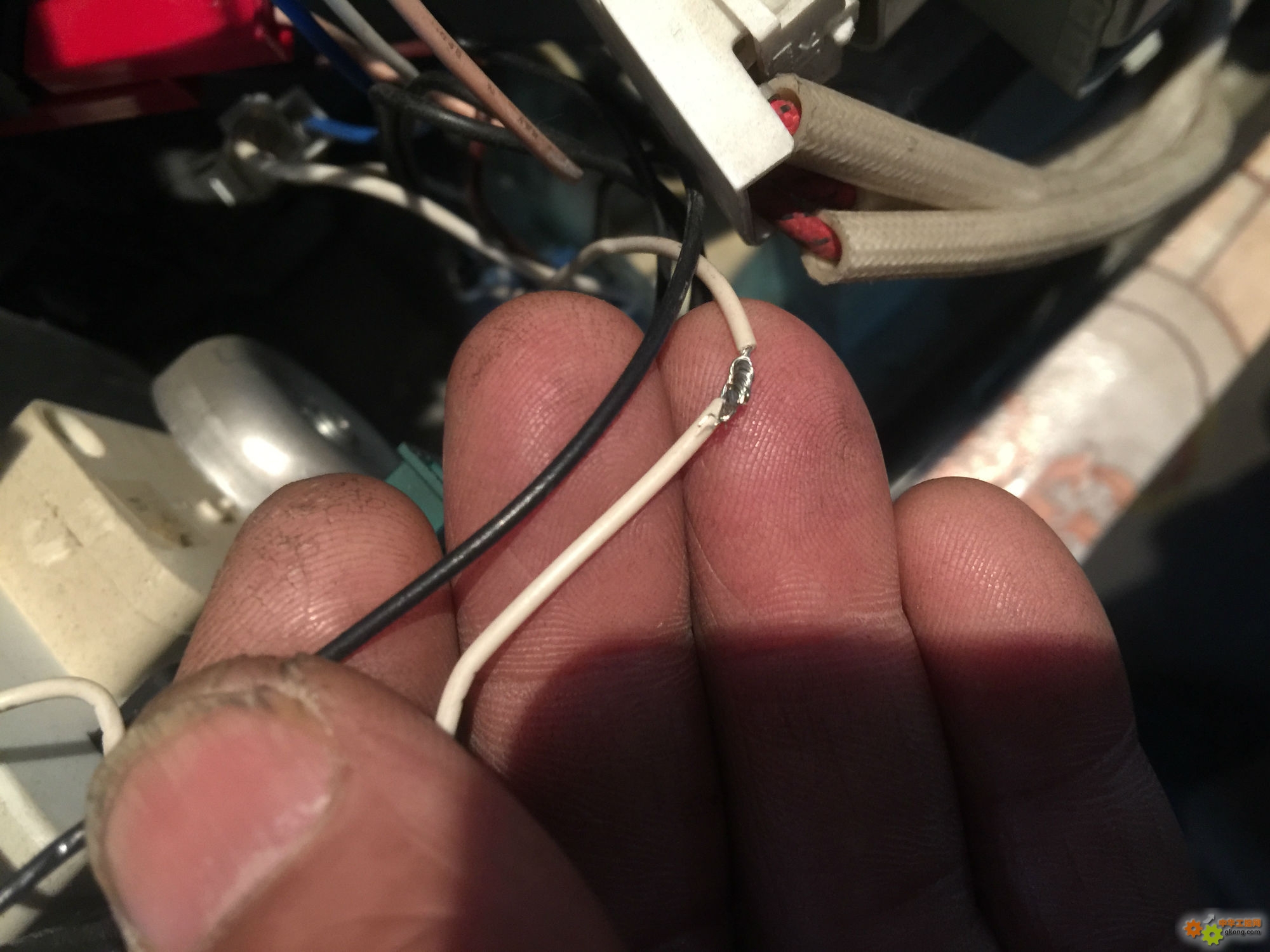

#15楼
微波炉电源线竟然使用铝芯线,第一次见

微波炉中的门监控开关起到保护作用,在微波炉工作过程中打开门,有个开门微波泄漏的说法,若监控开关失效,开门将会正常烧毁微波炉的保险丝,确保打开炉门微波炉不会继续工作,否则,将会是很危险的。

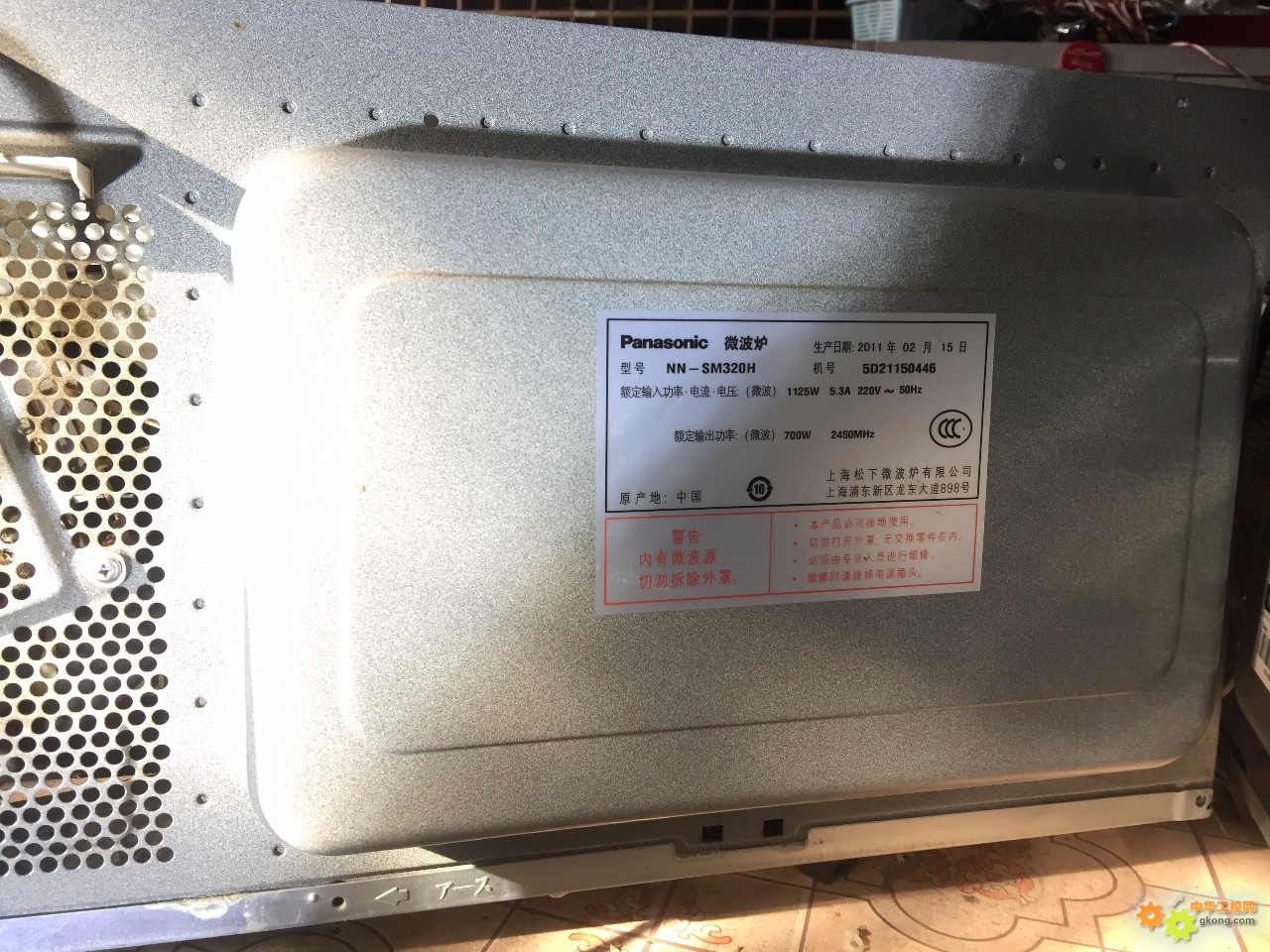

#18楼
检查发现,微波炉门开,关时都是短路状态,可以确认是门控开关出了问题,根据朋友们的提示,辞退了那只自称是舍己救人的门卫,【安全门控开关】由另外两名门卫【另两个门控开关】继续执勤,微波炉就算修好。看图片,这台松下微波炉内部的主线够细吧,不会是纳米材料的吧,准确估计在0.5--0.75平方之间铝多股线。
