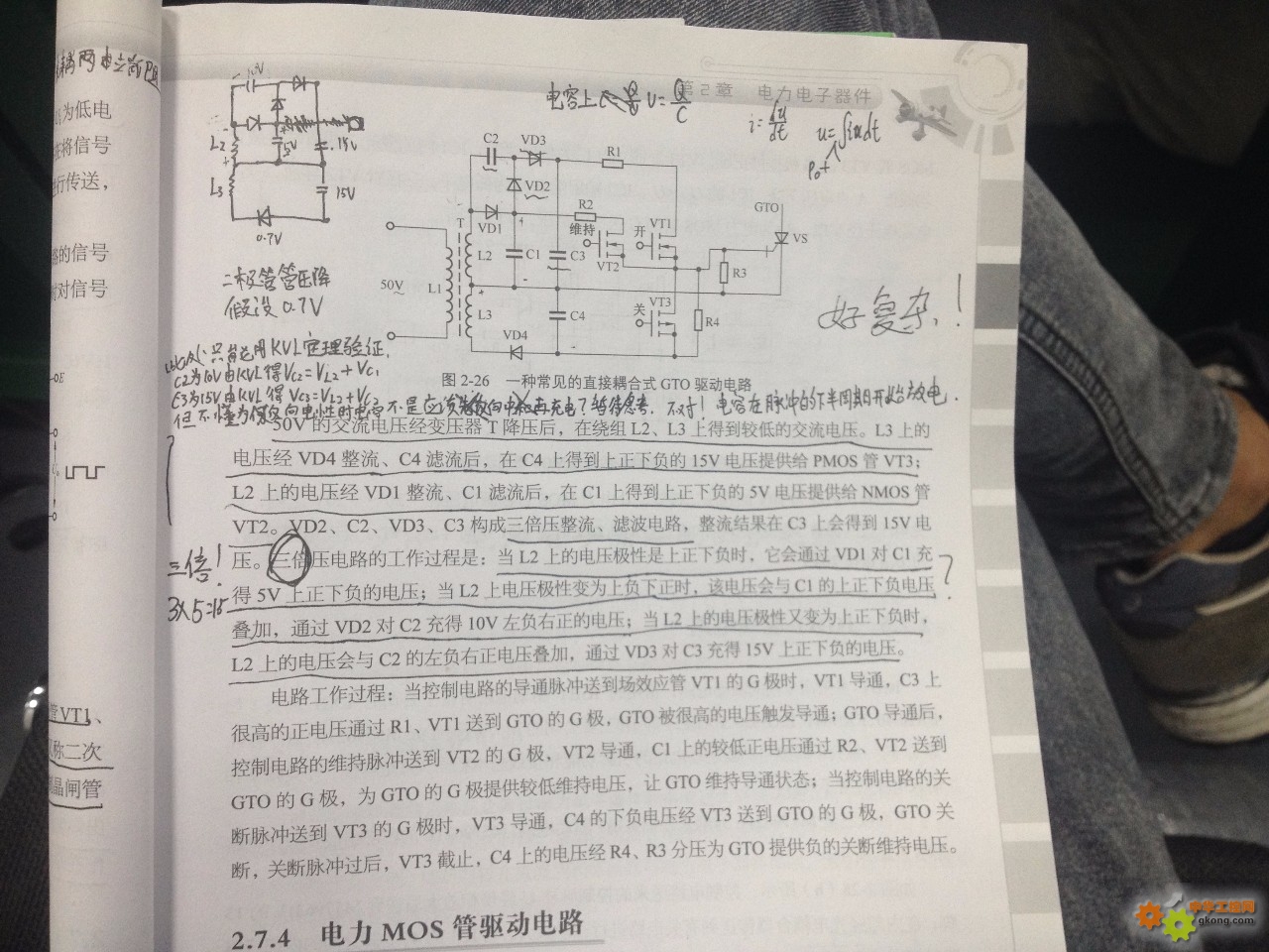

GTO驱动电路的分析原理我看了一个下午还是不懂,图有点小,麻烦帮我看看可以吗?????上面有我自己的分析的一些笔记,,感谢。。新年快乐!

图中它说VD4和C4滤流后再C4上面得到15V电压是如何分析呢??VD4能够把L3上面的正弦信号滤成15v的直流信号??1!!!奇怪啊!!
还有三杯压电路的工作工程也是奇怪:L2出来的上半周正信号(假设幅值为5吧)给电容C1充电,在下半周负信号时电容C1的电压如何是5V??!!!电容充电满5V后在正信号达到幅值后电容不是开始放电吗??到下半周负信号来之前电容不是应该没有电压吗??
疑问啊!!求解答!!!!

看来我对电路的分析还是不太行啊,我已经把电路基础这本书看了一遍了,但缺乏实战经验!!求指点!!!

现在看的这本书是变频器的维修的

麻烦请帮我解答一下,谢谢

三倍压L2通过VD1给半波整流,负半周又输入叠加C1,依次类推。

电容放电是看放电回路的

这本书叫什么名字

回复 #6楼 574519025
变频器使用与电路检修,非常好的一本书

回复 #4楼 kazefsh
C1在负周期到达前不是会放完电的吗??怎么还会有电??求解析
