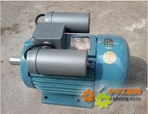

各位大师都用伺服、PLC这类很常见了,这种单相双电容电机也是可以正反转的,大家很少用吧

这个是木工行业常用的电机。单机电机正反转是常有的事。和三相正反转就不一样了。

单相的大功率电机才会配置双电容器。实际上,单相电机的功率提升有限的,而且使用时会对电网造成巨大的波动,所以并不是主流驱动系统,尤其是工厂的应用领域,基本上不常见。

这个基本很少用到的,除非逼不得已才能用

农村粮食加工这种电机有,工厂里很少有

木工师傅个人的基本工具,在家里使用的

电容量大的为启动电容,电容量小的为运行电容,电机内有一离心开关,电机启动后切除启动电路;通过改变启动电容与启动绕组的接线方式来改变电机运行的方向。

是这个吗

这种电机功率都不是很大加一个道顺开关用

这种电机一般都是家用的,工厂都用三相的。力矩大,容易维修。

很少见,对三相普通电机没什么影响,适合家用
