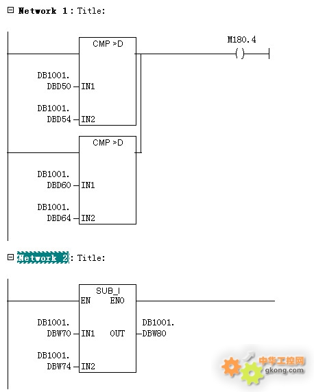

楼主需要的格式。
关于LAD与STL之间的转换,大部分人也知道各有所长,两者并不是100%可以相互转换的。
我们用STL比较多,用LAD比较少。

以下是引用菜根在2017/1/23 15:04:17的发言:
楼主需要的格式。
我们用STL比较多,用LAD比较少。
你还真顺着我的坑一路走下来了。
我要表达的意思是:
1、对于DB来说,因遵循着用多少而去建立多少变量的宗旨,而不是为了地址而去凑到地址,这在博图软件中西门子强制使用变量名而越来越淡化地址的原因。
2、当使用数组时,其因为需要数组头其实会带来更多的系统开销。
3、在Step7的LAD方式下,并不支持对数组的下标索引以及不支持变量的间接寻址,因此使用数组实际上没有什么意义,只所以存在的目的在于为SCL方式下编程的方便。
而让楼主去一行一行建立也是为了上述原因,这样系统会更高效。
当然,有时候必须装着不懂西门子这样大家才可以乐一乐。
HAVE FUN!

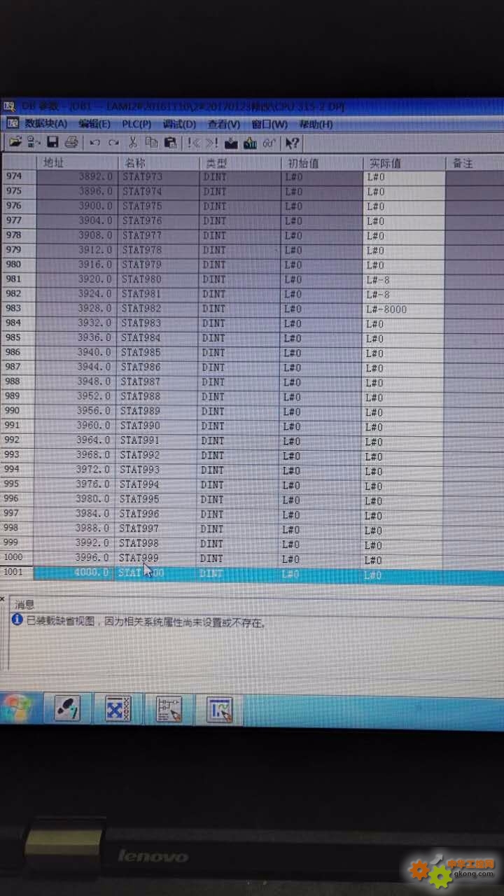

回复 #10楼 菜根
怎么加的老大,还是没看出来,就是怎么能在DB3里面多出来几个地址给我用

#18楼
回复 #16楼 zhangchpin
1:首先打开DB块。
2:在DB块最后一栏中的NAME列,输入名字。
3:在类型列,输入ARRAY[0..7],即输入数组的数量,比如7个数组。
4:回车后,在ARRAY[0..7]下方输入数组的类别。可以是BOOL、BYTE、WORD、INT、REAL等等
5:保存。

#19楼
回复 #18楼 菜根
我打开了DB开,(双击)最下面一行地址,名称,类型,初始值。备注。都是灰色的。是不是我又搞错了!谢谢!
