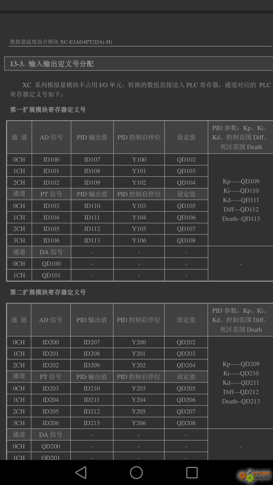

如图,温度模块介绍时提到pid功能,这个是怎么使用?还有那些Y101到Y206等等的输出,这些Y又没有端子,是如何接线呢?
以前没有接触过这些,着实不懂,望前辈指教一二!
