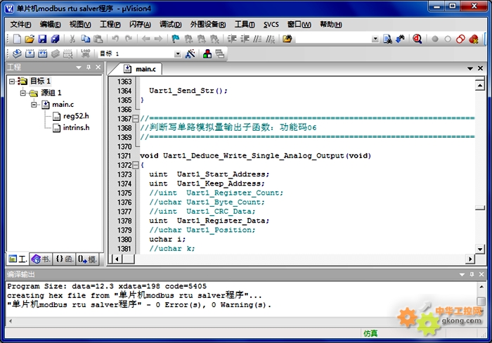

组态软件+4台51单片机MODBUS RTU多机串口通信程序源码
经过不懈努力!调试完成!

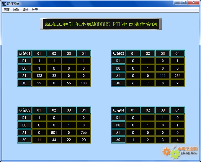

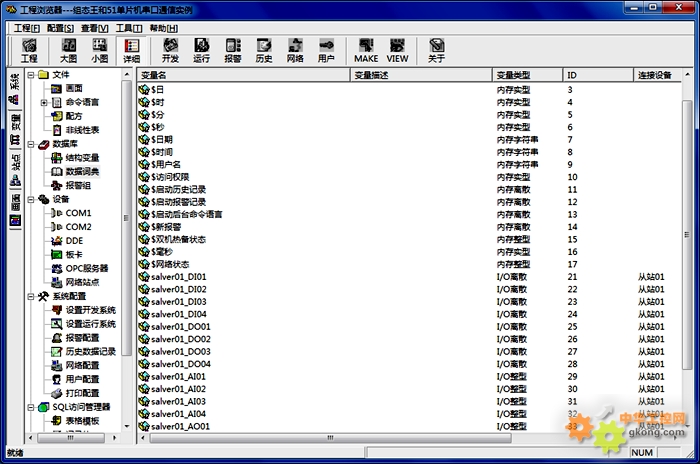

二、上位机组态软件实现功能:
01、对4台51单片机4路数字量输入实现读操作,通过MODBUS RTU的02功能码实现;
02、对4台51单片机4路继电器输出实现读操作,通过MODBUS RTU的01功能码实现;
03、对4台51单片机4路模拟量输入实现读操作,通过MODBUS RTU的04功能码实现;
04、对4台51单片机4路模拟量输出实现读操作,通过MODBUS RTU的03功能码实现;
05、对4台51单片机4路继电器输出实现写操作,通过MODBUS RTU的05功能码实现;
06、对4台51单片机4路模拟量输出实现写操作,通过MODBUS RTU的06功能码实现;
07、组态工程截图以组态王组态软件为例,如下所示:

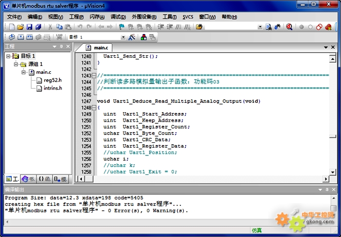

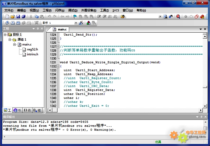

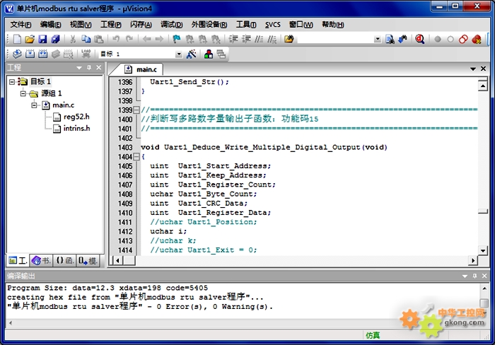

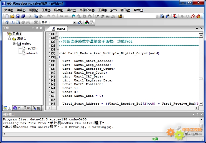

三、单片机从站支持的MODBUS RTU功能码:
01、功能码01:此功能可对单片机4路(甚至更多,可扩展)数字量输出多路进行读操作;
02、功能码02:此功能可对单片机4路(甚至更多,可扩展)数字量输入多路进行读操作;
03、功能码03:此功能可对单片机4路(甚至更多,可扩展)模拟量输出多路进行读操作;
04、功能码04:此功能可对单片机4路(甚至更多,可扩展)模拟量输入多路进行读操作;
05、功能码05:此功能可对单片机4路(甚至更多,可扩展)数字量输出一路进行写操作;
06、功能码06:此功能可对单片机4路(甚至更多,可扩展)模拟量输出一路进行写操作;
07、功能码15:此功能可对单片机4路(甚至更多,可扩展)数字量输出多路进行写操作;
08、功能码16:此功能可对单片机4路(甚至更多,可扩展)模拟量输出多路进行写操作。

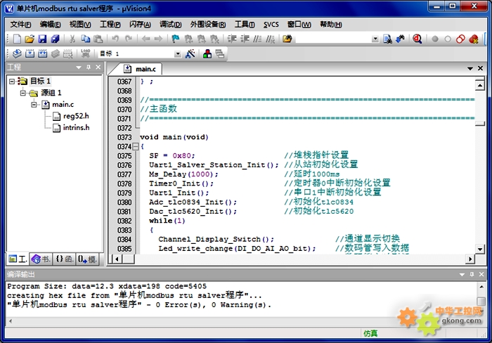

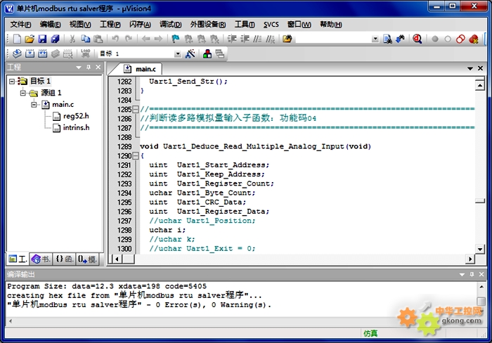

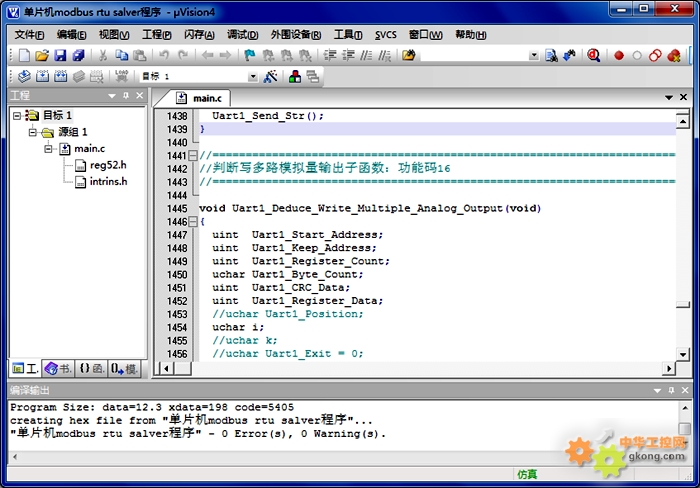

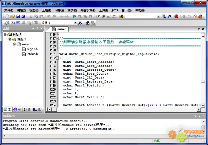

09、单片机程序截图如下:
