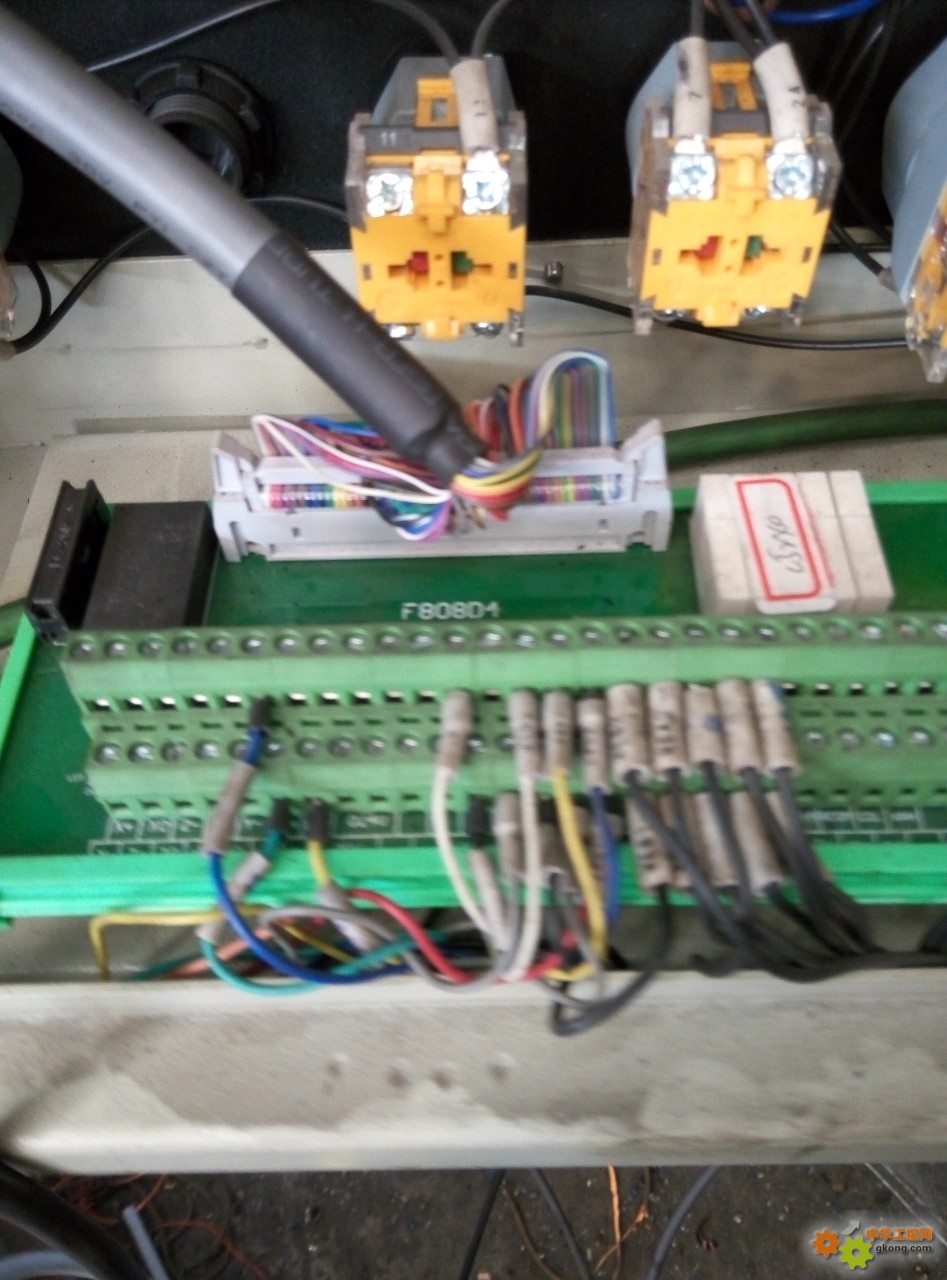

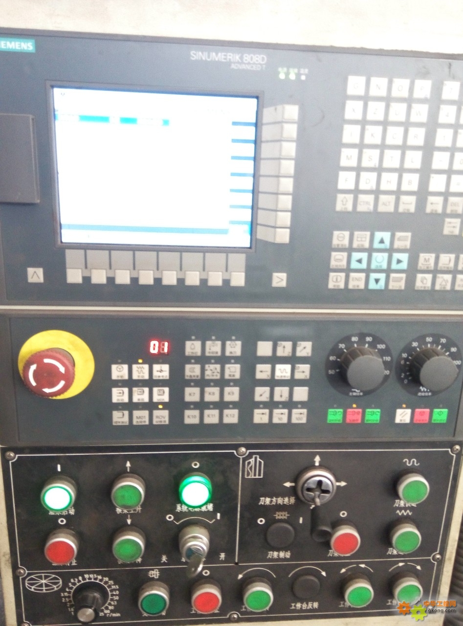

触摸屏是西门子的就是不知这个plc 是什么牌子的

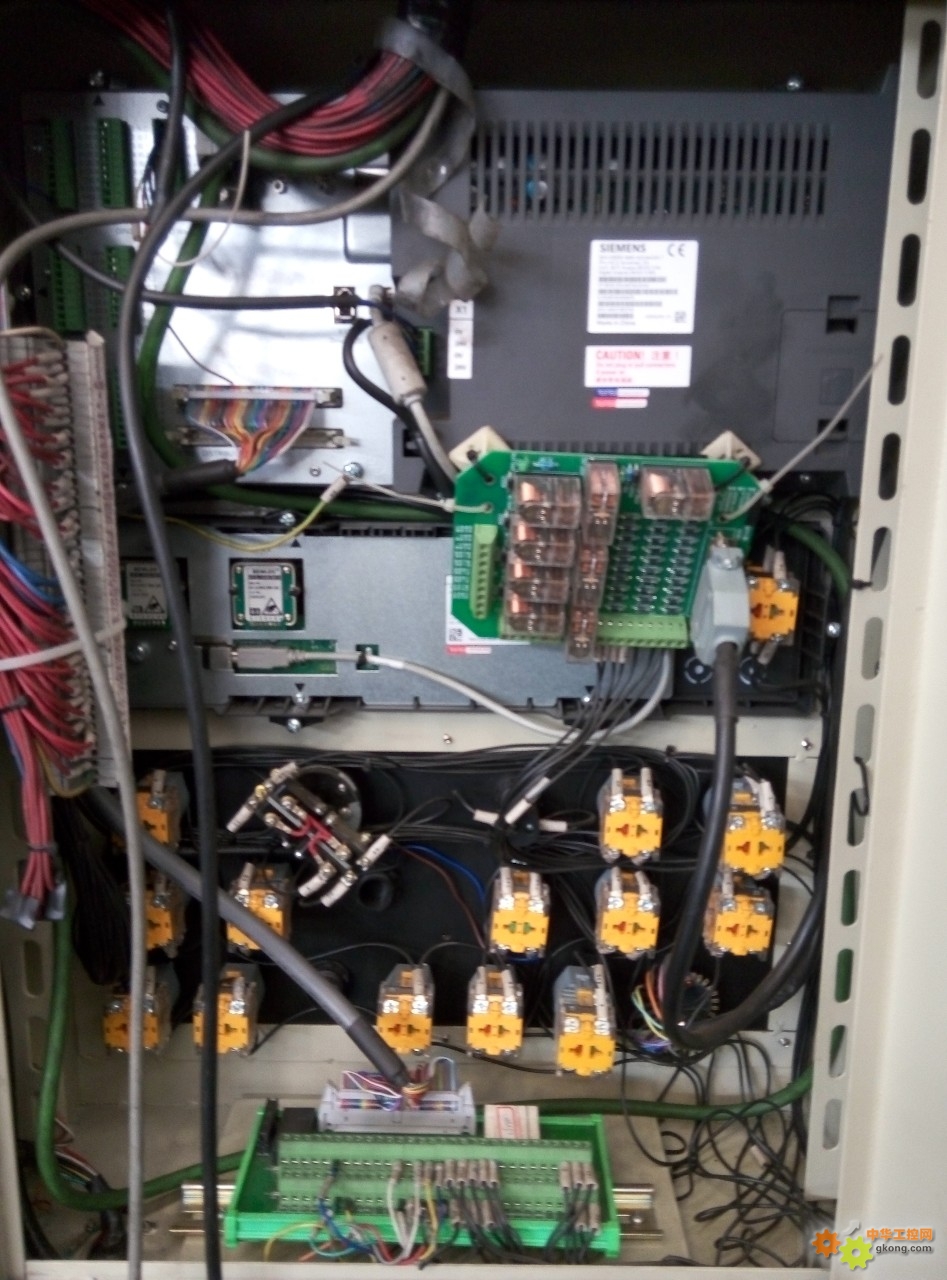

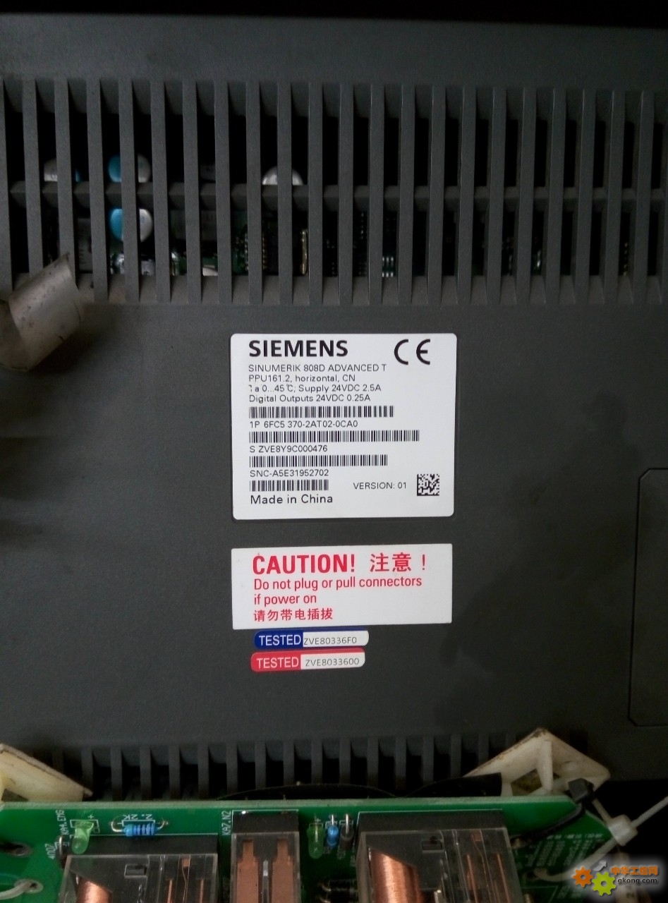

这个不是触摸屏的,808D是西门子的经济型数控系统,ADVANCED是升级版。
这个PLC是数控系统内置的,编程软件要用808D toolbox,不过软件界面和S7-200的软件差不多。

那样子看上去很乱。

这布线神来之作。

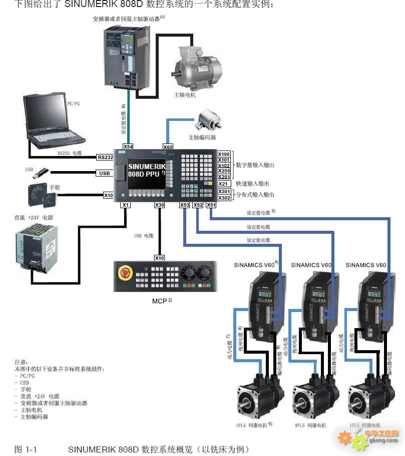

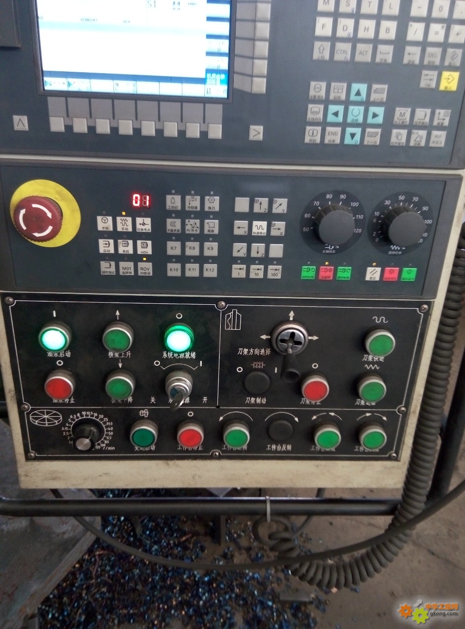

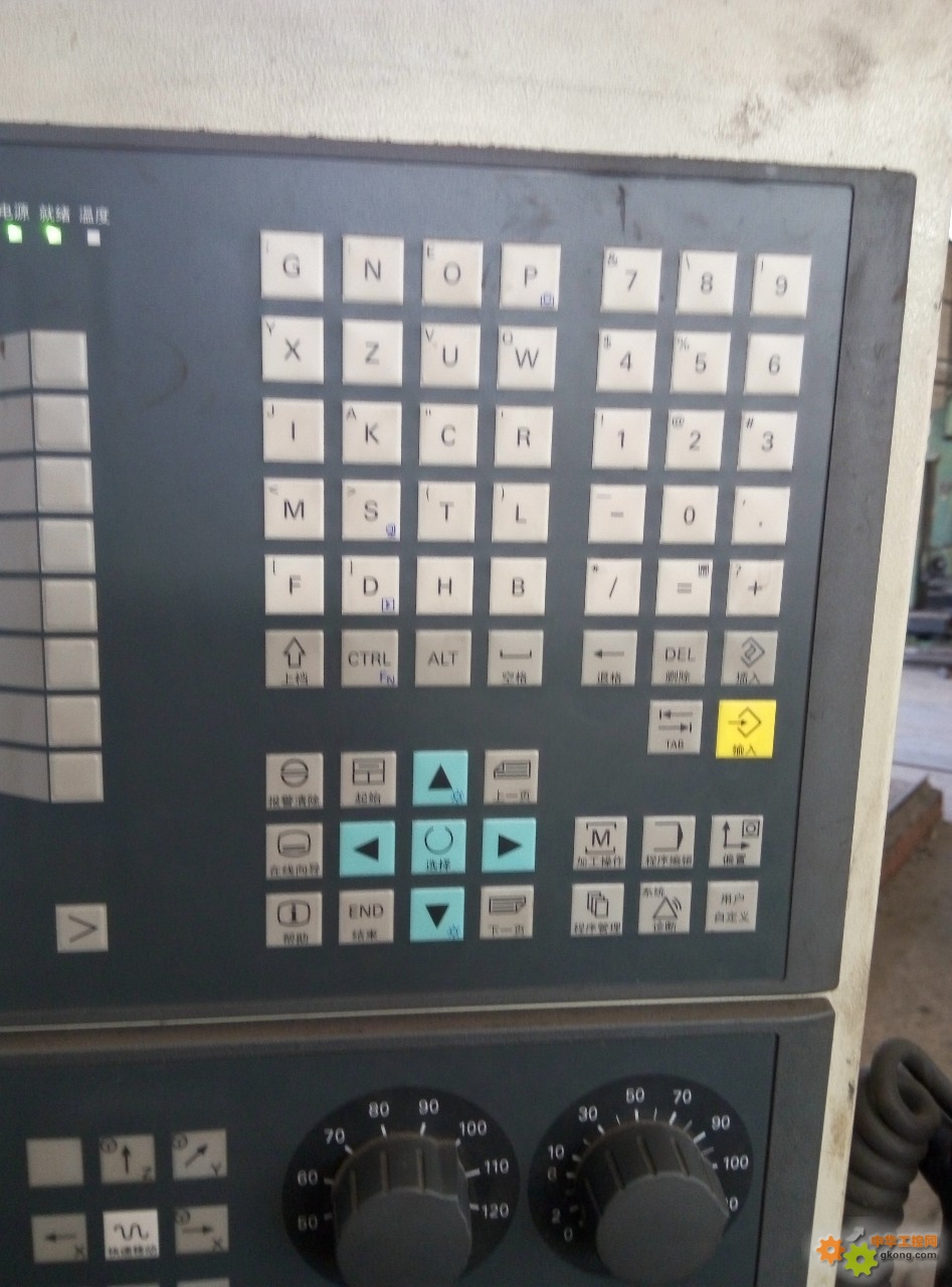

西门家的数控车不是用自己的系统么

SIEMENS的808D数控系统,不再需要PLC的;
