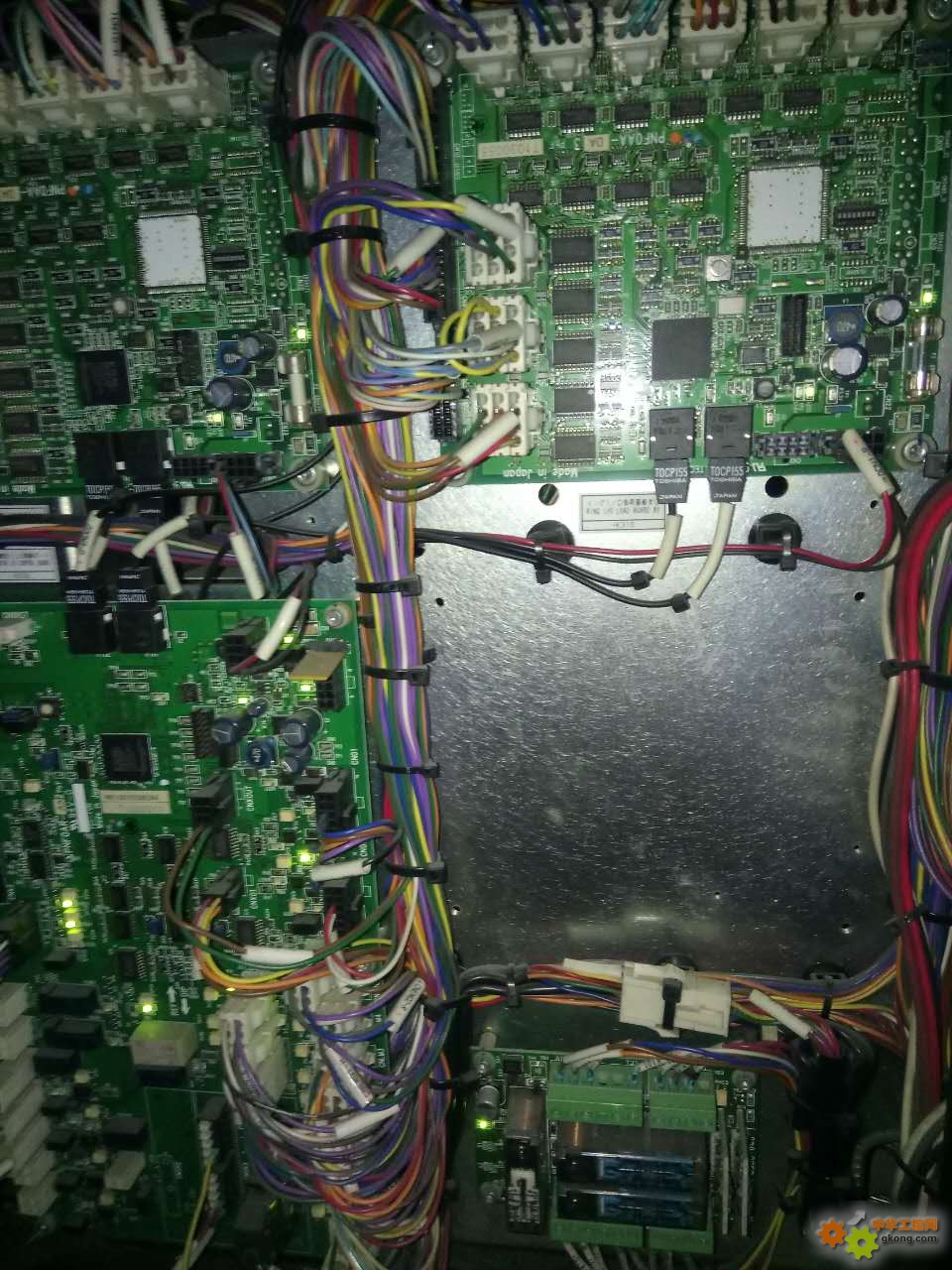

先上图

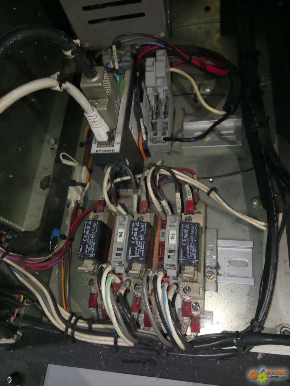

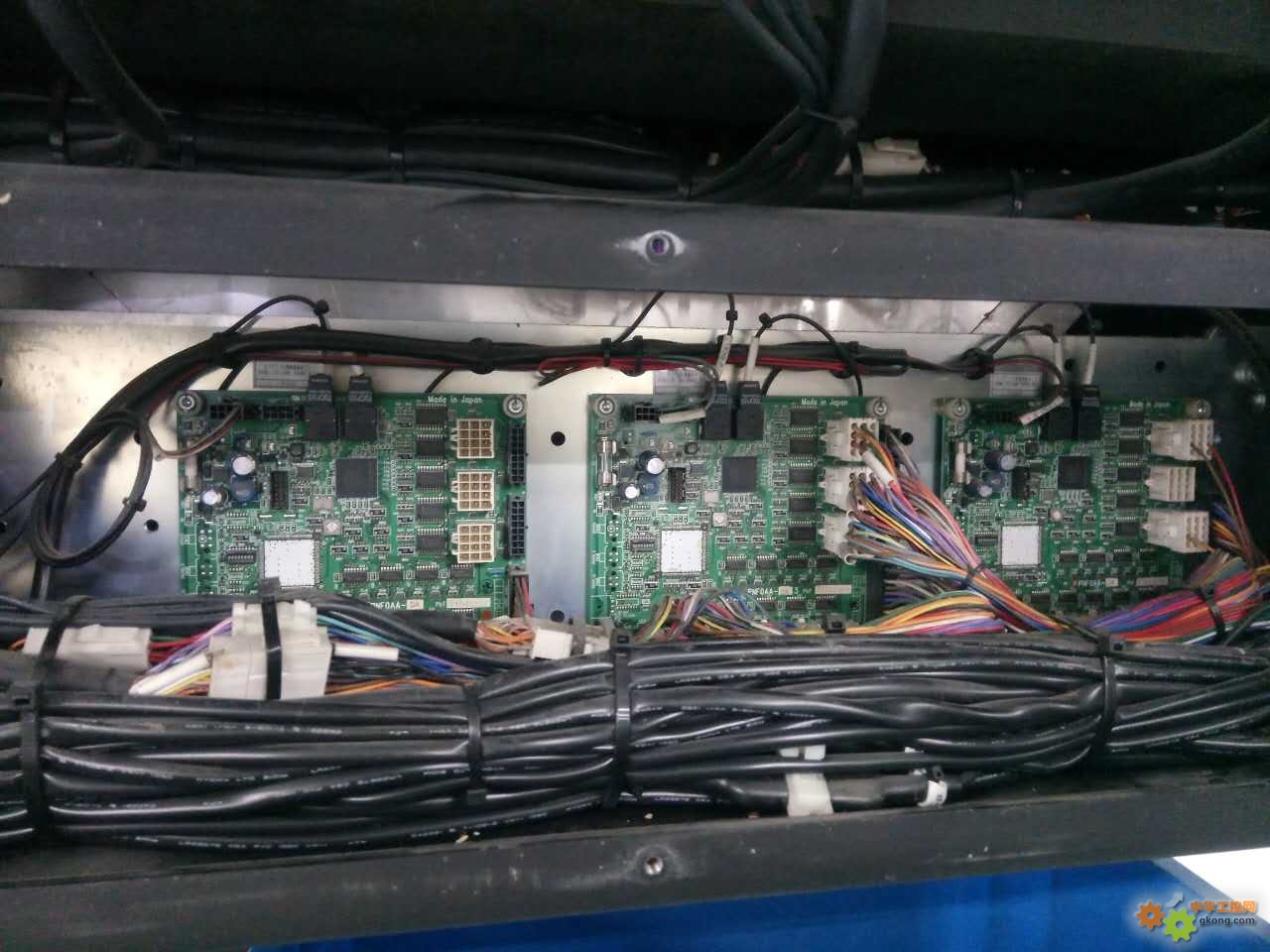

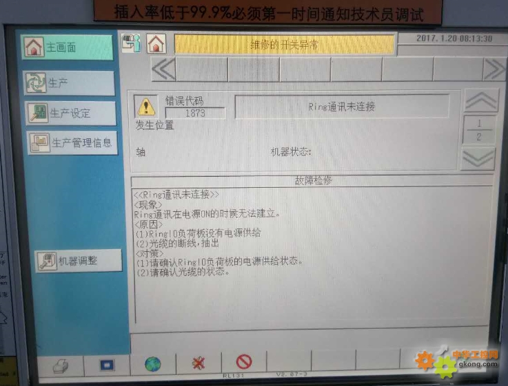

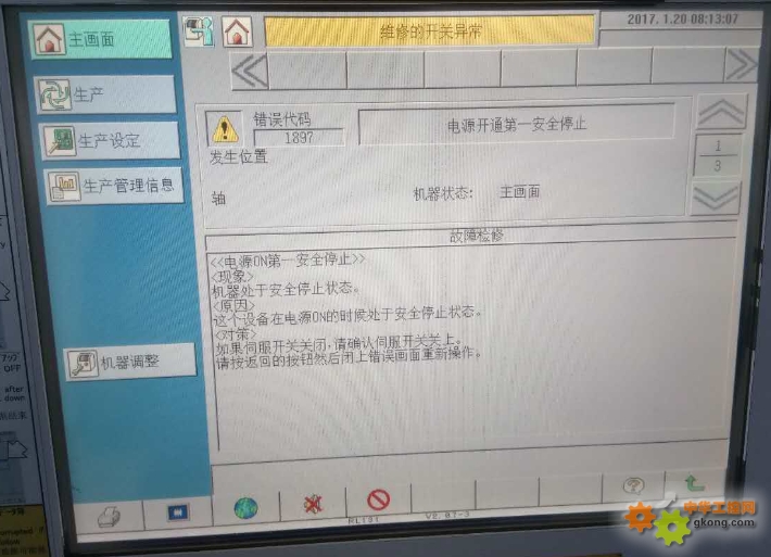

晚班技术员说有两个部件不太好用,更换了两个就出错,没得玩了。看提示信息是ring I/O板通讯不上导致安全模块拒动。分析认为是部件电源线破皮短路或者插接时候短路造成的。希望没有烧芯片就谢天谢地。
顺着检查了几大控制板块。发现其中K324RING I/O板保险烧掉。更换后顺利启动。工作群里提醒了一下,下次严禁不停机更换部件。不是每次都这么好运烧保险管就算了。损坏一块芯片都是整体更换价值上万,伤不起。
[此贴子已经被作者于2017/1/20 17:50:21编辑过]
