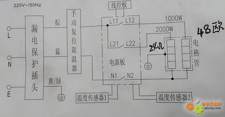

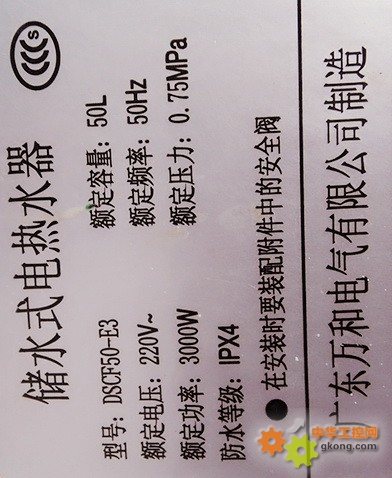

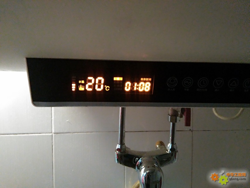

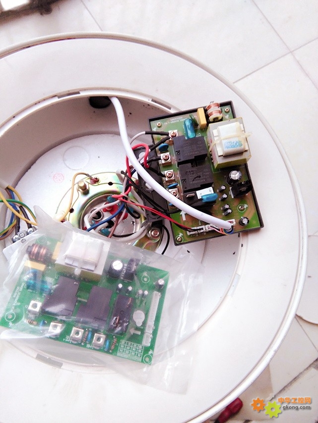

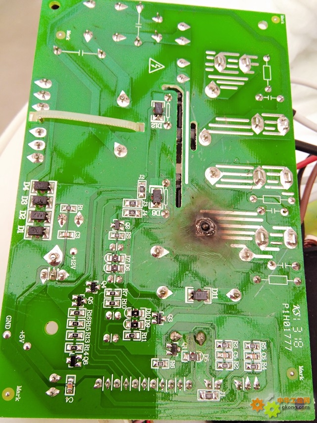

朋友家的储水式电热水器加热很慢,去他家先把水放掉后将盖板拆开,认真一查,有两组发热管,一组是1000W另一组是2000W,用表检查发热管阻值正常,再继续检查,拆开电源控制板,发现线路板已击穿烧坏,更换后试机,恢复正常。

直接更换电源控制板吗?还是其中的某部分元器件?

回复 #1楼 y258464168
线路板烧啦你看到照片没哦,更换了一块电源控制板,53元钱搞定...

发表于:2017/1/20 14:03:48
应该没有换板

发表于:2017/1/20 14:11:11
回复 #3楼 919355607
买了一块新电源板子换啦,呵呵!

发表于:2017/1/20 14:11:49
看这情况,焊回去,估计还能用的。

最上面的图片是更换后的新板是吧

发表于:2017/1/20 14:14:11
回复 #5楼 904970507
印刷板烧坏了,就是从新焊接,寿命不会长,电流大。

2008/7/22
发表于:2017/1/20 14:49:08
线路板焊盘没有加铜锚钉,自己再加焊吧。
