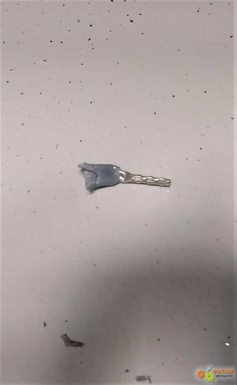

以下是引用lizhengchao在2017/1/19 23:53:49的发言:
侵锡后线比较硬,接触面积小,容易松动
压接端子,特别是欧式那种端子,也会是很硬,并且也只是近似圆形截面与电气电极金属连接。

 我觉得,软线先镀锡反尔不好,因为钱变硬了不能使线与鼻子紧密吻合。还是应该自然的裸线那样压鼻子。除非是用烙铁直接焊好,就不用压了。但可以裸线压好鼻子以后进行浸锡。
 还有就是我们接端子时,也是将裸线宁顺,进行往端子里放,拧紧!不要把裸线镀锡。更容易产生接触不良。
无论什么线路,尽量减少接头。早年我在上一个公司工作,一排案子上有20多台超声波研磨机,每台是200W.布线是在案子下面用2条主线延伸到最后一台。然后每台机子从相应的位置剥开线皮多圈拧紧。包好绝缘胶带。一切都是正常的工作着。
 过了几年,问题出来了,下面的主线帽烟发热!人们说要换下面的主线,换粗!我没有同意。我说:这是个工程问题,太麻烦误时了。我说交给我吧,大家干别的工作去。
 我一台一台的处理好原来接每台主机的位置,把线刮干净,用电烙铁把每台都用大功率电烙铁焊牢,然后包好。以后,再也没有过热现象!变什么呢?因为主线本来不细,在每一米的地方都是用手拧紧的每一台机子电源,每台机子的接线处经过常年的氧化,产生涡流。铜线时间长了也一样氧化啊!所以,电线尽量减少接头。电抗器应该绝对把引出头灌锡,而不能简单的压上鼻子完事!
