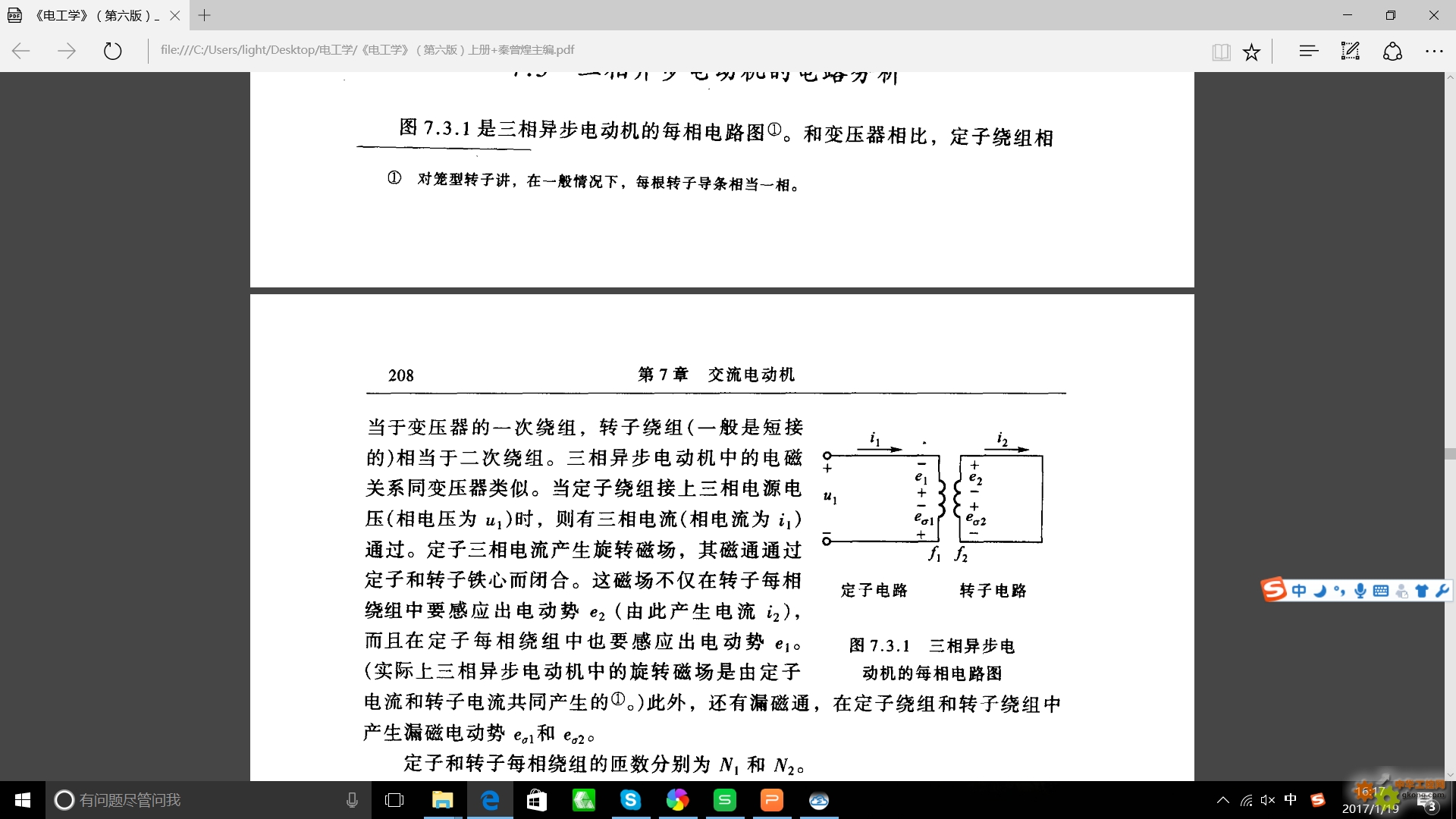

为什么三相电机的工作可以等同于变压器呢??三相电机输入不是有UVW三个相吗,图中U1又是指什么??看不懂。。。求指教,谢谢

图中相电压U1是指什么??????????????????????????

能否讲解一下呢,感觉这里看不懂的话后面会更加看不懂的了

U1是指其中一相的电压吗???

这个是指的转子是由绕组组成的电机的吧?

发现这一章好多都看不懂。。。。怎么办呢???、

好多分析方法都觉得不可思议,而且我对电磁这方面理解不多,导致好多公式看不懂

但我下定决心要把直流电机和交流电机学好,希望能给我点建议

我感觉电机是一门复杂的学科。交流电机现在多少懂点,直流电机接触的少,搞不懂啊。
至于调速,直流调速里面的很多参数搞不懂。

u1就是指的一相的电压,只不过图中是按单相变压器的形式表现的电机定子绕组与转子绕组的关系,你看图中的二次侧绕组是短接的,就相当于是电动机的转子绕组。而且,图中名字就是三相异步电动机每相的定子绕组与转子绕组的关系。只要你能明白变压器与电动机的工作原理,我觉得你会很容易理解这是为什么。无非就是电生磁,磁生电的过程,还有左手定则,右手定则搞明白就OK了

这个不是一两句话就能说清楚的,找本书看看吧。如:电机与变压器。
