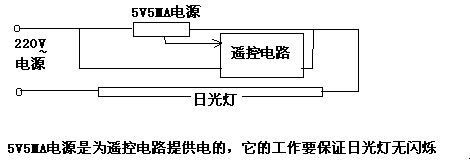

那位老师帮忙,设计一线路,即在日光灯线路中串联一线路,能输出5V5MA电源,并且日光灯不发光、不闪烁,谢谢。

输出5V,5MA电源。做什么用?是AC,还是DC?

似乎是 看明白 但是感觉更不明白。我知道直接连接在220V 上的设计 方法
使用 半波整流 大电容 7805 就可以了 如果有带 基本负荷,可以使用DC/DC 单片电源。不明白你为什么要这么 做!

日光灯不发光、不闪烁?
什么意思?
楼主是不是想遥控日光灯?
好象说不通,呵呵,没明白做什么?

我在制作电灯遥控开关,两线接入(与原开关相同,即一火线,一开关线),代替原开关,在关灯时,发现日光灯有闪烁现象,是由于遥控电路需要一定的电流(5V5MA,0.025W),这一微小电流会使日光 。
