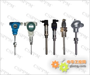

#15楼
这是接触式的温度传感器

回复 #15楼 CSPPM
水中有腐蚀如有带密封的就更好。

#18楼
如测水温,用PT100,较为常见常用。
在被测物温度和环境接近时,热电阻很有优势。
简单地讲热电偶在该温度范围段干扰大,不稳定。
至于水管,水箱,水池在测量,还要看你的要求,
水管本身易散热,不同位置温度大大不同,不会说了,说白了就是测不准。
腐蚀问题,不锈钢可以接受么?这个不锈钢的探头较为普遍。
好,现在是这样,用PT100,不锈钢的,至于那个安装方式,就结合实际,看安装位置,选一个就OK啦。
