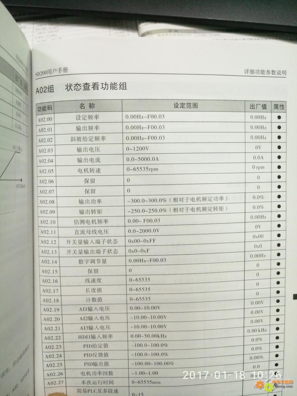

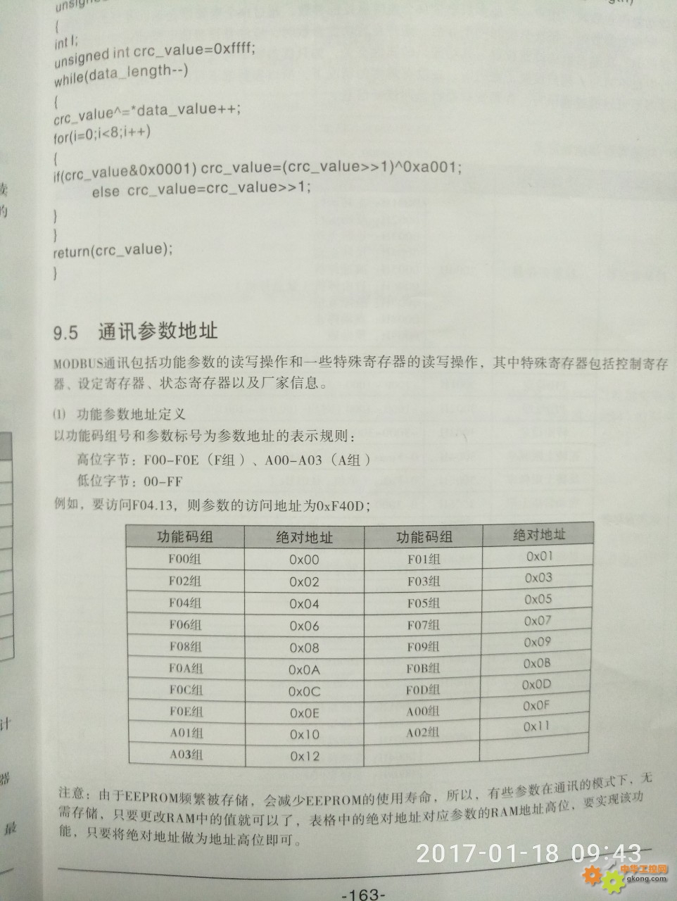

西林变频器参数地址不会看,大师们帮帮忙!谢谢

MODBUS 的地址啊

说明书上已经有例子了,访问F04.13的通讯地址是 HF40D
13的十六进制是 D
