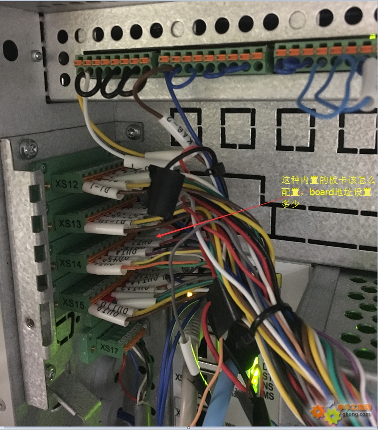

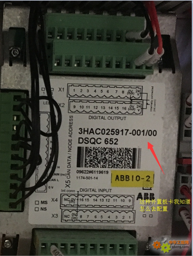

内置io板卡怎么配置。外置我是知道怎么搞网上一大推教程

分两种软件版本,
1、5.X版本的话,示教器菜单 > “控制面板” > “配置” > “Unit” > “添加”,选择对应的652板。
2、6.X版本的话,示教器菜单 > “控制面板” > “配置” > DeviceNet Device > “添加”,选择对应的652板。
一般内置的板地址都是10。

内置io板是DSQC652.默认地址是10.配置方法跟DSQC652一样

XS17端子号1234分别是24v 0v 24v 0v
