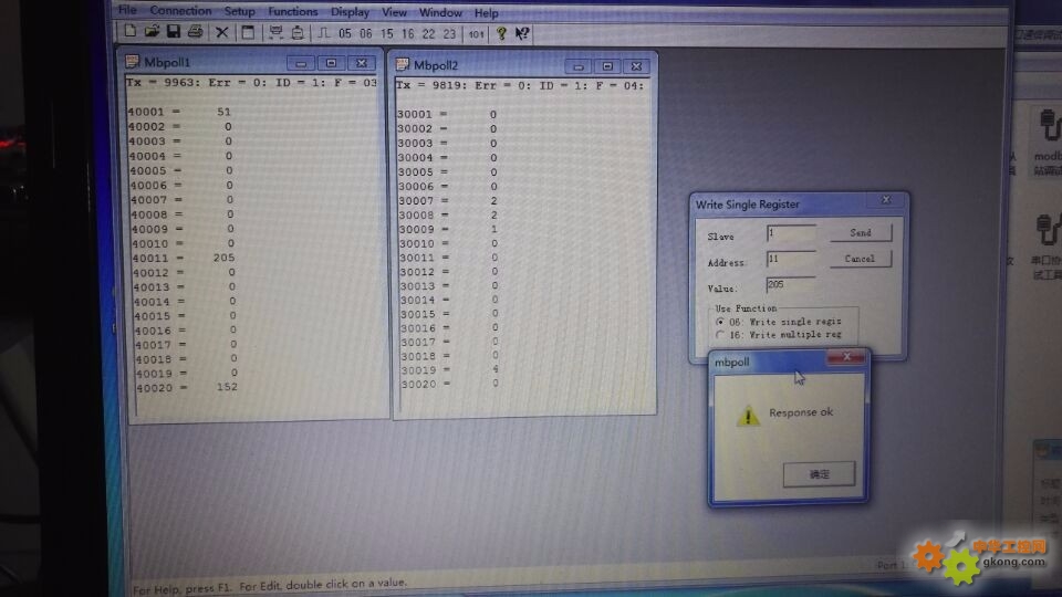

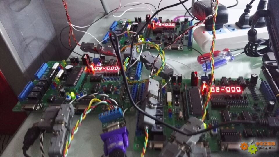

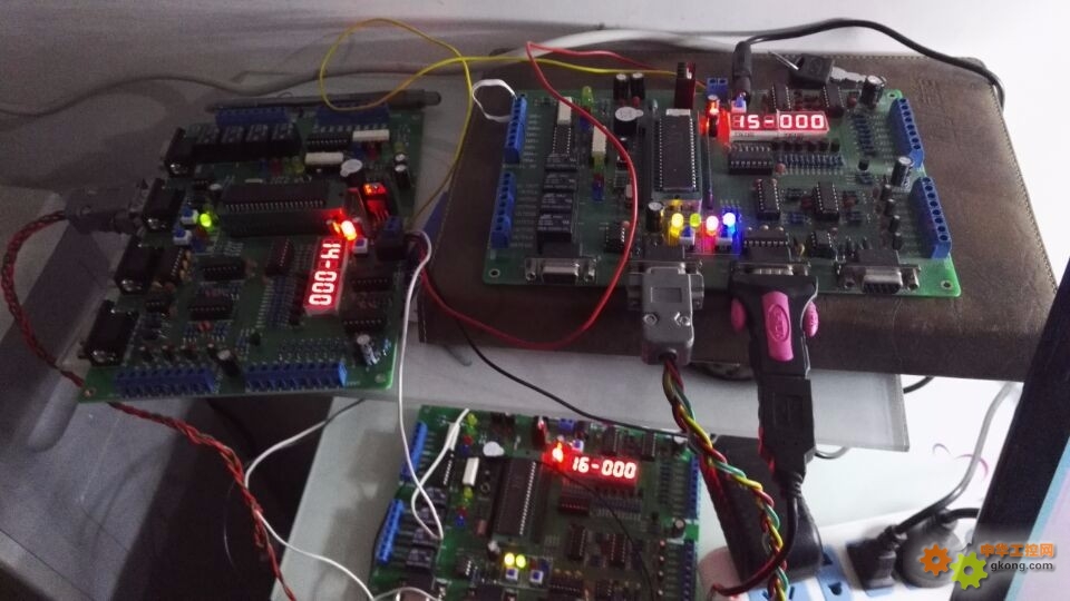

上位机+单片机+4台单片机Modbus RTU三级多机串口通信
上位机可以是组态软件、触摸屏、PLC、单片机任意一种

打听一下,那个Modbus是按标准,所有指令按标准都实现,还是挑选用到的才实现,用不到的不理他。
如平时就用03读,06/16写。如像08诊断,那样功能有实现么?如下表:

你好!支持01、02、03、04、05、08、06、15、16、23等功能码!
而且事实上01、02、03、04、05、06、15、16这8个功能码是最常用的!

组态软件驱动是自己做的么
官方驱动即可!
