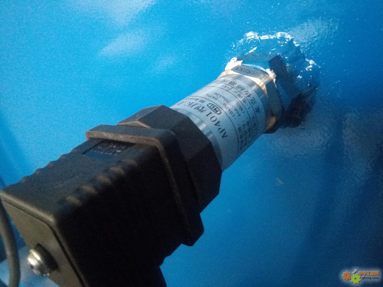

0到-10kpa的
输出4-20ma
现在输出一直是20ma.

如果量程是-10kpa-0的,对应的输出是4-20MA,没有负压时就是20MA。

现在有负压了,还是19ma

负压越大,毫安值越大还是相反?
是不是能用笨办法测试一下,提前把电源和万用表接好,用嘴吸一下传感器测压口呢。

嗯,是客户密封性做的不好。传感器没有问题

建议你和真空测试仪一起校正一下,真空反应釜常用到

给点压看看,有么有变化

现场有漏气的地方吧

管子反了
