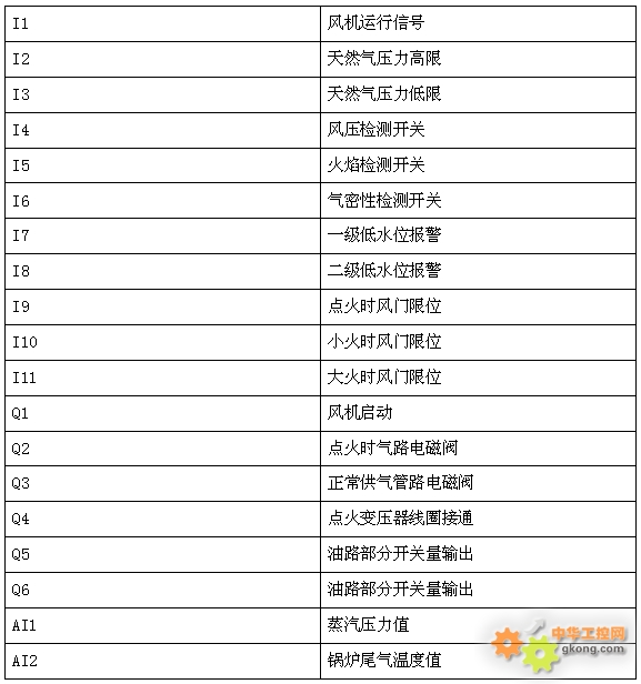

从图2可以看出这个控制系统除了1个LOGO!2303C外还外加了两块扩展模块,共有11路数字量输入,6路数字量输出和两个模拟量输入。I/O分配表如下

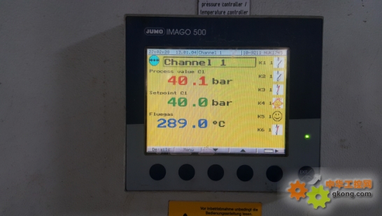

图3锅炉显示器
在点火之前必须确保锅炉水位正常,之所以采用两级水位开关,是为了防止蒸汽压力上升时,部分水会变成蒸汽,导致水位会有一定量的下降。点火前设备无故障上图中K51显示一个“笑脸”符号,开启锅炉前需要设定一个压力值,如上图40bar,当压力值到达20bar后,蒸汽压力进行PID控制,死区为0.5bar,当压力大于40.5bar时,LOGO!控制伺服电机关小风门和燃气进气门,当压力值小于39.5bar时LOGO!控制伺服电机开大风门和燃气进气门,直到风门在一合适位置,燃气压力与设定压力差值在死区范围内。

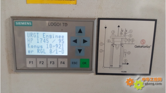

可通过LOGO!TD查看故障报警记录和部分参数设定。

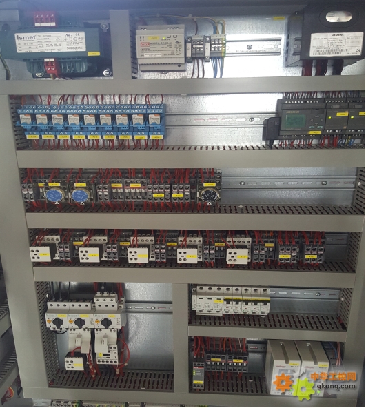

图5 燃烧器控制柜整体电气元件接线布置图
