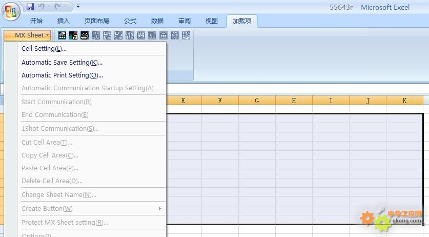

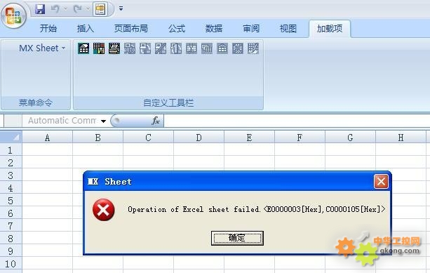

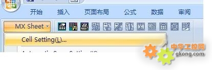

在网上下载了MX SHEET软件,并安装成功。操作系统XP 32位。
载体软件Microsoft Office Excel 2007,打开软件,MX SHEET也显示加载成功。但是在创建新的文件后就出现错误提示:
点击
显示:
然后再无法进入,请问这是什么问题?

我下的是2.09版本的

发表于:2017/1/17 8:39:36
这个软件要同时配合 MX Componnent 4.0 软件使用,新建一个EXCEL文档,然后将文档保存后就可以操作了。

发表于:2017/1/17 15:13:58
问题己解决,就是必须要安装PLC软件才能使用。

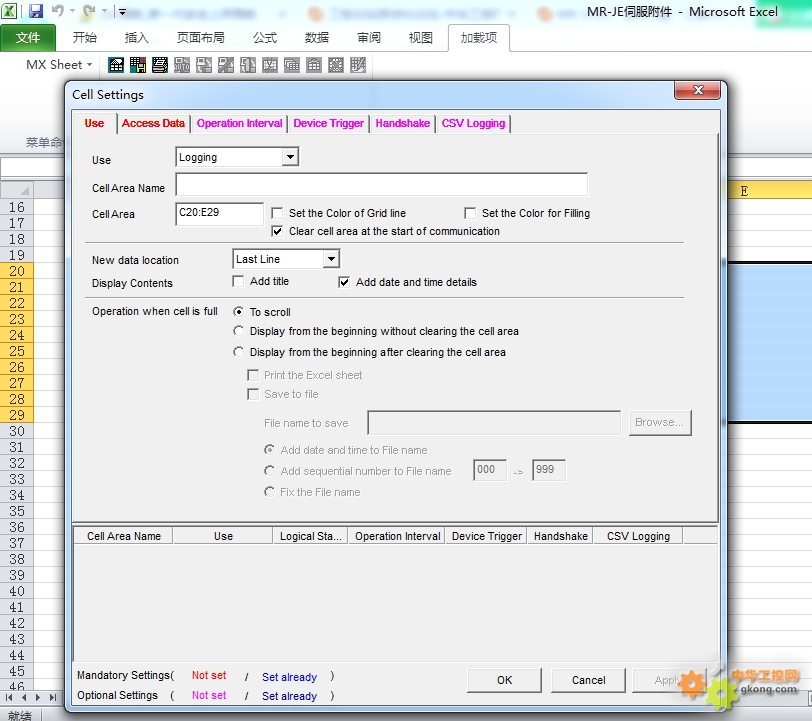

发表于:2018/8/15 23:38:50
回复 #5楼 wushulin
麻烦问下您指的是什么PLC软件阿? MX Component吗?
我现在win7 64系统,office 2007,MX Component4, MX Sheet 2.05f都装了,通讯测试也通了,可就是设置单元格时一直报错
38963
fumz78 版主
文章数:17153
年度积分:62
历史总积分:38963
注册时间:2006/10/8
2017春节活动(二)
2016国庆活动(二)
08年最佳博客奖
发表于:2018/8/15 23:41:35
吴工应该说的是PLC编程软件。
三菱 PLC、触摸屏、伺服电机、变频器、数控系统
   深圳       fumz78@163.com
444
开心粑粑aPRj
文章数:3
历史总积分:444
注册时间:2018/8/14
发表于:2018/8/15 23:44:57
回复 #7楼 fumz78
我这边GX works2也装了,还是在报错...请教还有其他可能性吗?

发表于:2019/8/5 17:30:02
我也遇到一样的问题,请高手指点,谢谢!
