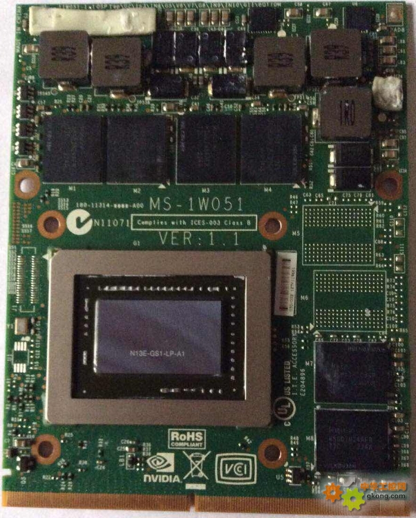

故障现象:开机上网或者处理文档等半小时左右就自动关机,如果是玩游戏则还没有进入就自动关机了,要完全冷却了才能重新开机,初步判断是散热问题。
维修过程:
1、拆机检查发现散热器和风扇灰尘很多,于是拆下了清洗干净后安装好,并在CUP、显卡等发热芯片重新加了散热硅脂。
2、开机后用鲁大师软件进行温度3分钟压力测试,可是在2分钟左右机子还是自动关机了,关机前CPU温度在63℃,显卡45℃其它的在40℃以下。
3、冷却后再次开机测试并在外部加了一台风扇,结果不到3分钟机子蓝屏了显示故障代码:0x00000116,蓝屏前CPU温度在66℃,显卡47℃其它的在40℃以下。
4、百度故障代码是显卡问题,于是拆除显卡散热器安装好。

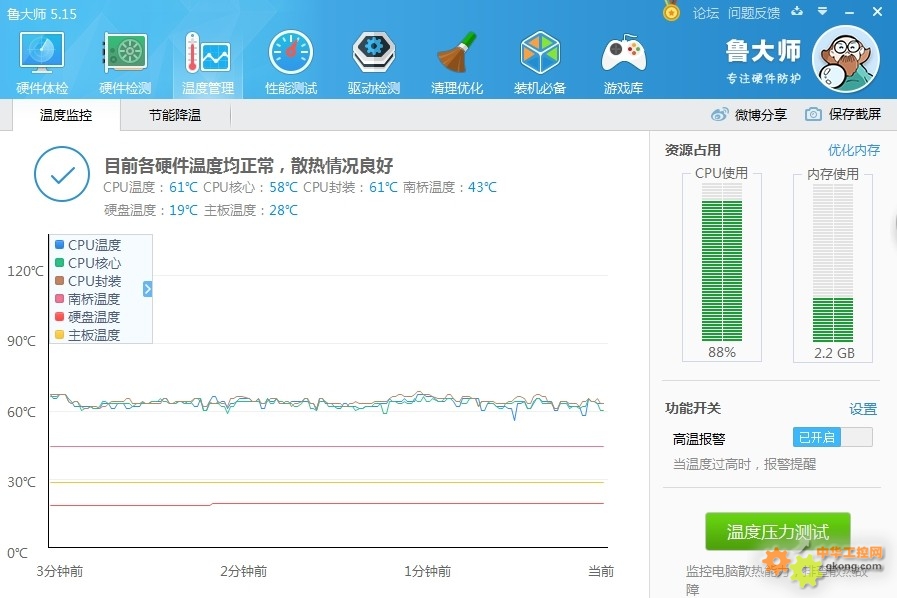

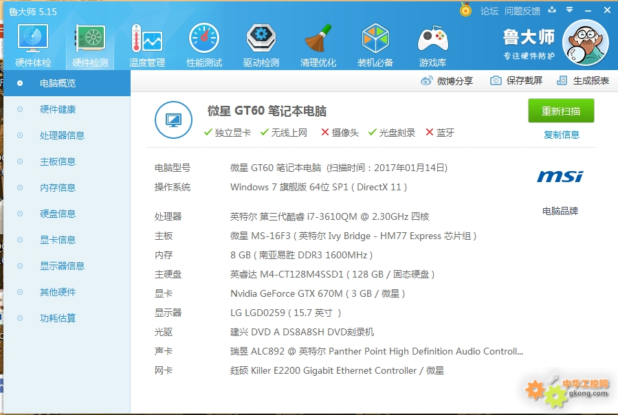

5、因为本机CUP有内置显卡,开机正常进入系统再进行测试10分钟很正常工作(软件要求3分钟以上就ok)。
6、普通游戏测试可以正常运行,大型游戏就不支持了,要换一块新的显卡价格在千元以上还是先这样用吧。
