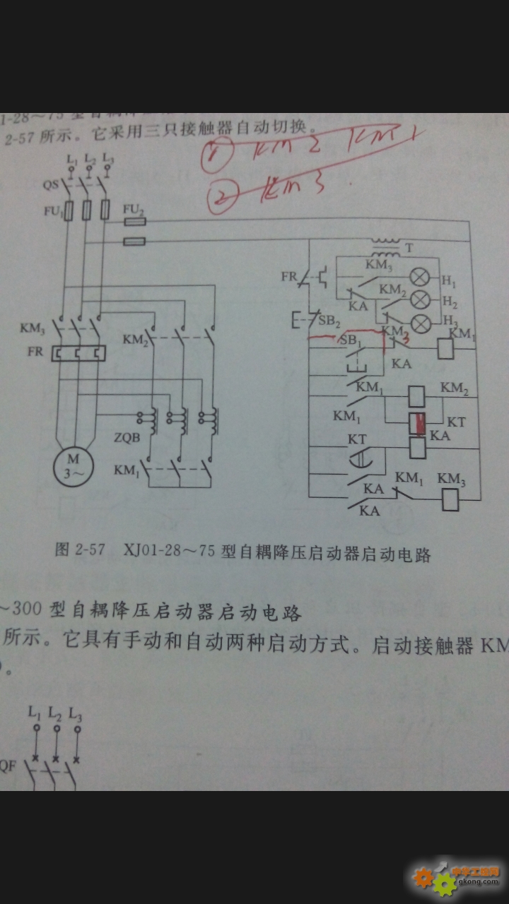

各位大神,自耦降压启动增加一个远控开关的电路图有吗

以下是引用fsjnzhouyan在2017/1/15 17:39:24的发言:
百度一下就有了。
看起来虽然没有错,但还是不提倡如此回复(已经见过不止一例了);类似回复多了,则影响论坛氛围。
可以多写几个字。
顶楼说增加一个远控开关,是指增加按钮吧;如果已有参考图,可以在之上根据情况变化。
有具体疑问,可以在论坛提出。

以下是引用815172457在2017/1/15 17:32:24的发言:
难道你连增加一个套远控开关(按钮)这么简单的事都做不来?
停止按钮是与原停止按钮串联在控制主回路中,启动按钮是与原启动按钮并联在启动回路中,就这么简单。
远程控制,启动并联个常开按钮,停止串联个常闭按钮,电路图给你了,你从图中加俩触点就好了,

并联一路常开按钮,串联一路常闭按钮

看实物比看图纸更容易理解,起动并停止串

新增的停止按钮与原停止按钮串接,新增启动按钮与原启动按钮并联就可以了
