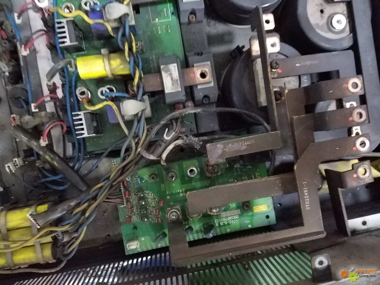

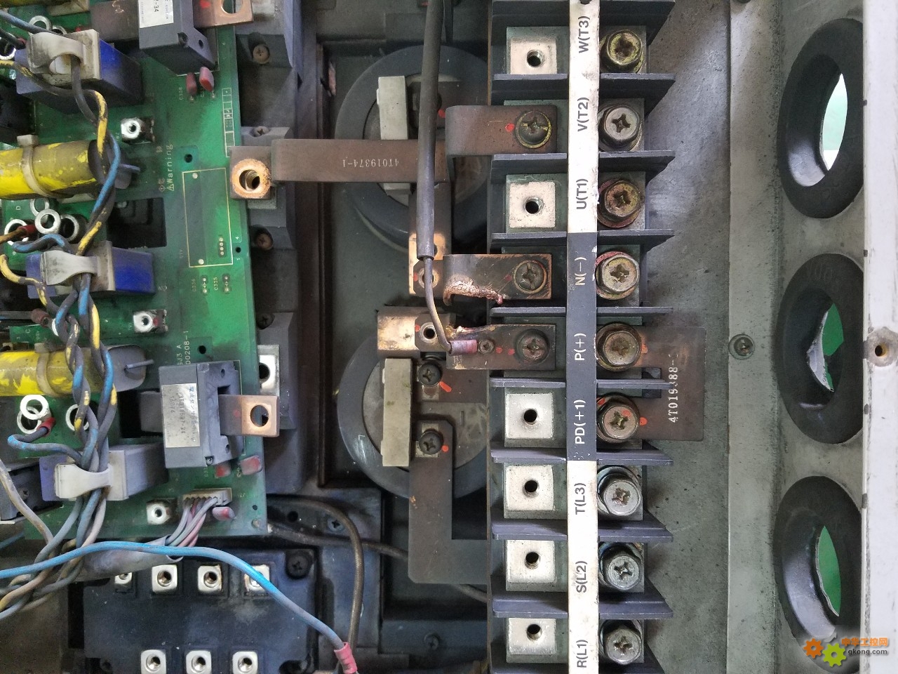

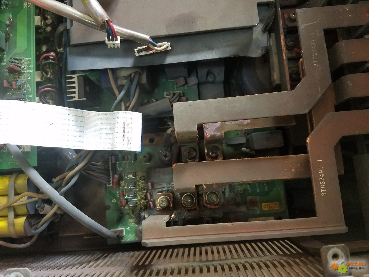

这是一台日立sj300,55kw,行车上用的,pn之间如图,有拉电弧痕迹,第一次坏报个什么门阵列故障23,查阅资历发现可能是驱动问题,检测后发现有一路驱动的三极管坏了,我连那路的316光藕也一起换了,带电机运行果然没有问题。
发回去用了一个月,又报这个故障,我这边带起来却没有问题,我判断可能是光藕老化,使用时间久发热了报这个故障,就把光藕全换了,这次用了半个月,整流板炸的稀烂,整流桥却没事,充电电阻阻值从20欧变成了40多欧,我觉得应该还可以用,没用换,另外igbt被击穿一个,那路驱动电路稳压管被击穿,把该路稳压管和光藕全换了,整流板换新,上电,充电电阻的线直接着火了,吓了一跳,赶紧断了电,请问大家有遇到过充电电阻线烧起来的么

说到底维修连灰尘都不清理干净,这个维修质量自己清楚

灰尘达到一定湿度还是会导电的,建议清理干净再维修

我没有遇到过,看图片是不是灰尘导电???

这个变频器我们已经淘汰了,整流模块单独一个小散热器,灰尘多了爱坏

灰尘受潮引起的?清理是有必要的。

统一回复下,该机器用在热电厂,每次修好都有清理,灰尘半个月就有这么多

看图片好像是线路间由于灰尘潮湿导电引起短路发热而烧坏的。
