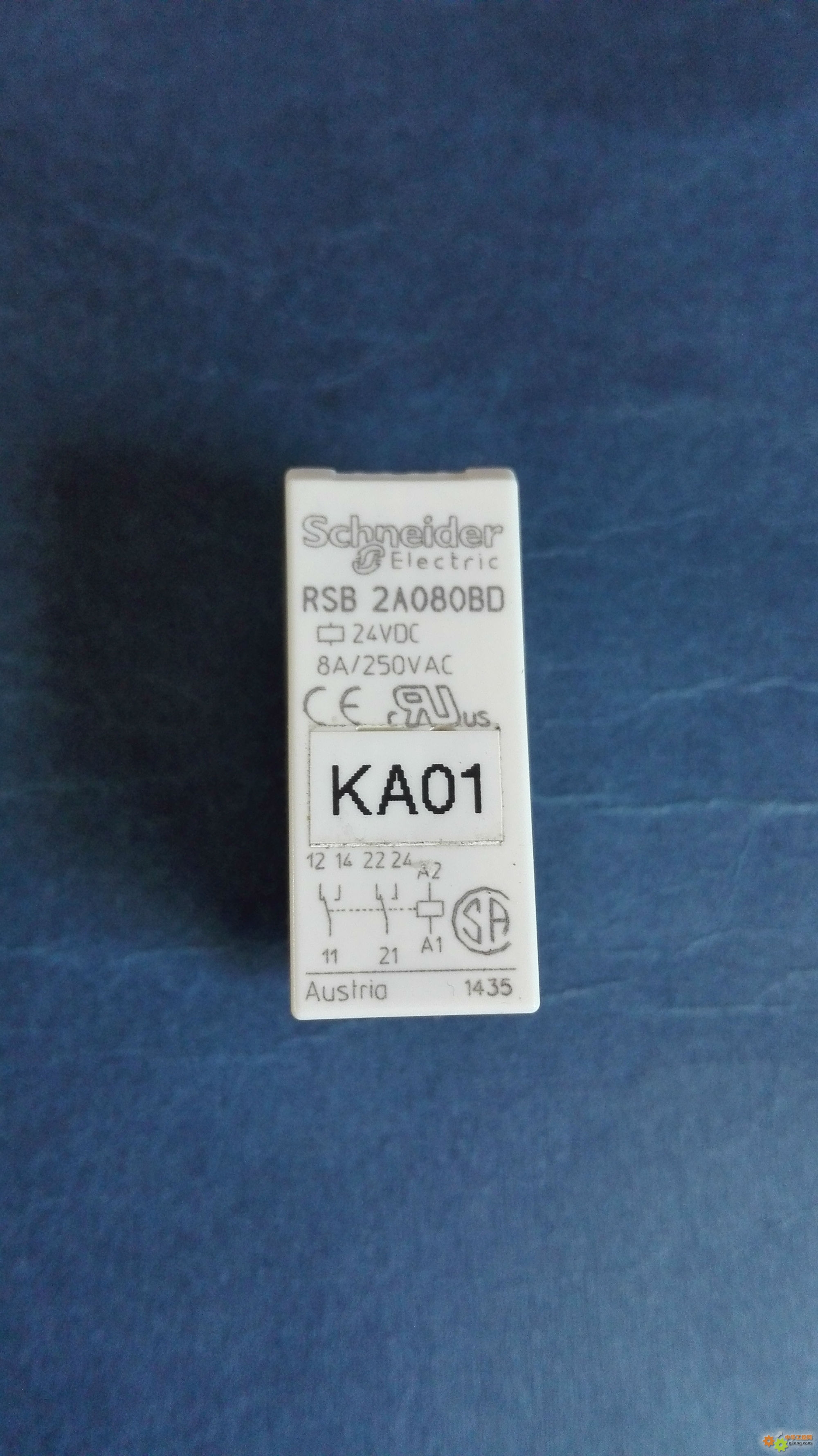

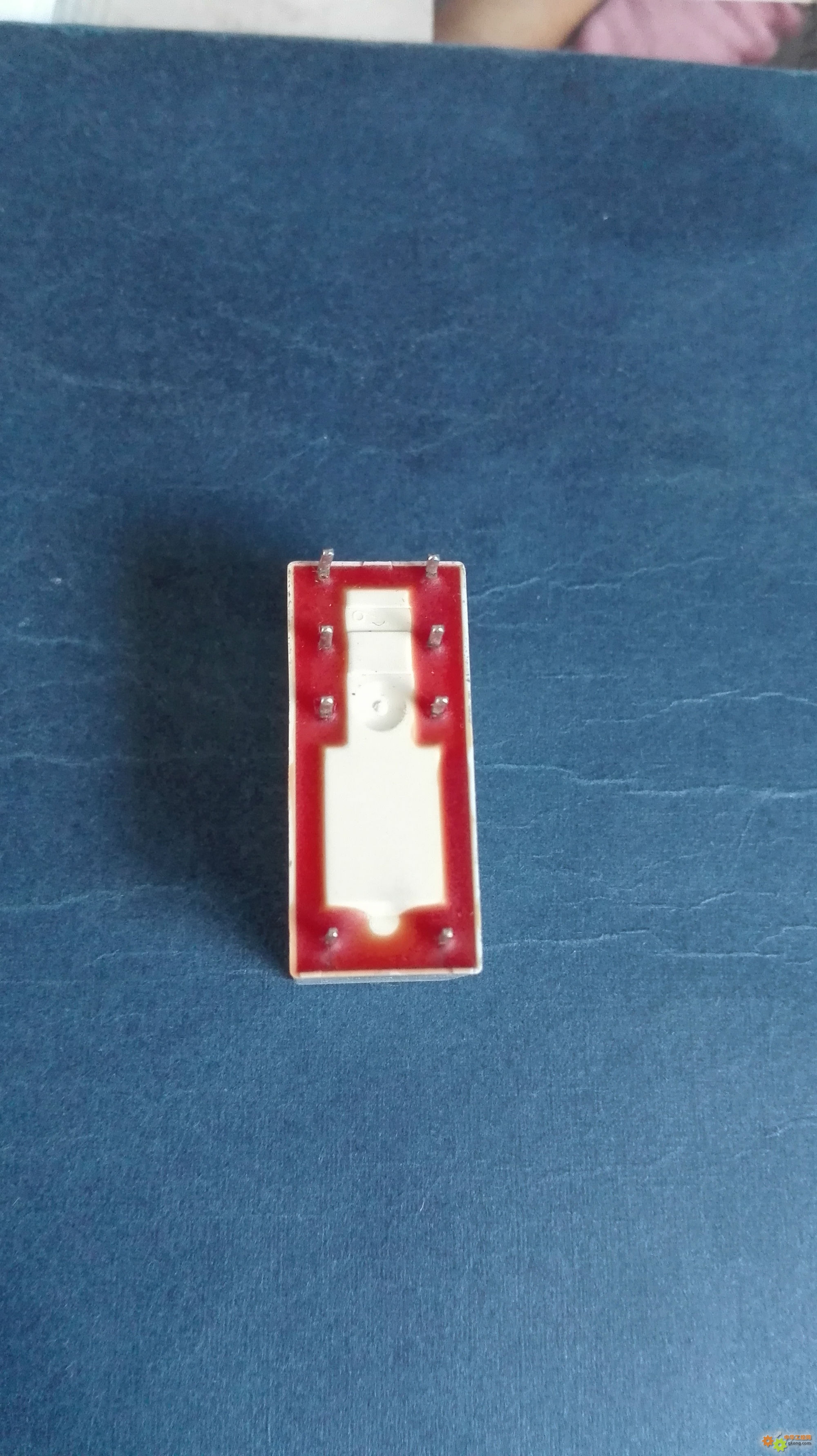

刚刚吃完晚饭接到公司电话有一泵站无法启动,严重影响生产需紧急援助。到达现场后发现值班电工正在拆电机线,问原因,答复测一下电机有没有烧。问生产,答泵站一号泵运行,因生产原因停机十分钟后再启动无法启动。工作流程,系统为DCS控制,泵站控制调整均在中控电脑进行,泵站两台泵,一开一备,2号泵损坏检修中不能用。ABB变频控制。问现场电工变频是否运行,答不知道。无语。既然已经拆了电机线那就测一下电机吧,正常,接线,上电,试机,变频器没有启动,改现场手动模式,启动一号泵,PLC有相应输出,查外接继电器,已得电。因生产着急,不再查找,直接把2号泵电机线倒到一号泵即用二号变频器控制一号泵电机,手动启动正常,转回远程控制,中控远程启动成功,恢复正常生产。今天上班继续查找,因昨晚基本已经查的差不多所以很快就找到原因,是执行启动一号变频器的信号继电器开点损坏导致,更换继电器后恢复正常。
