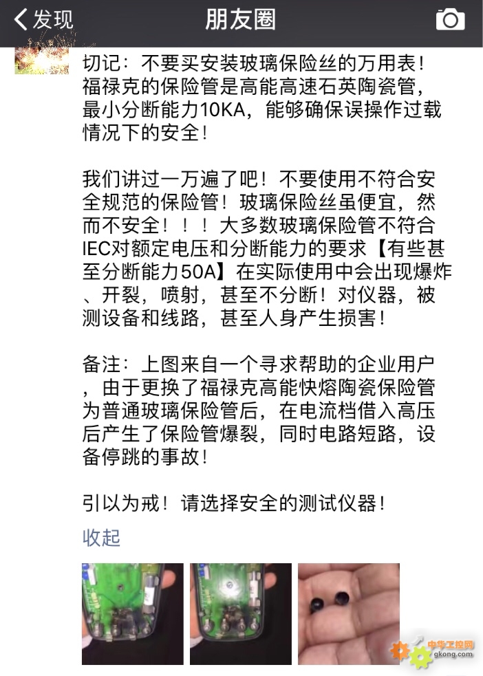

昨天看到万用表产品经理给用户的一个忠告,感觉可以分享一下给大家

表示对10KA与50A不理解

估计是笔误,应该是50KA。
对厂家的产品经理观点持不同看法:
话说连一个保险管也要求原装正品,是不是想为自己赚原装配件的钱呢?
一般保险管都是安装在密闭的仪器仪表内部,击穿炸裂的时候,对工程技术人员伤害的危险性比较低,而高性能的智能仪器仪表,一般都有防误操作的诊断与自我保护机构的设计,如果对自己的产品有信心的话,其实保险管原不原装无所谓的。

这产品经理写的有点夸张了。

写的有点夸张,这样才能起到警示作用。

不是夸张喔!福禄克里面的那种保险丝是快速熔断器,纳秒级别就动作了不会产生电弧。 有时用电流表测量电压,再用时发现不通。仔细检查才发现保险丝融掉了。 不认同的话可以用普通保险丝短路测量下母排母线就知道后果了。

虽然有些夸张!但是这个区别还确实很大的!这个拆开看一下结构就很清楚了!一般的玻璃管保险丝(这么说是因为可能有我没见好的)都不是密封的,在短路时由于熔丝金属挥发,可能造成极短的电弧导通。
所以万用表保险更换还是原装的好。这个经理的忠告我认为是有道理的!

做产品测试的我觉的有道理

安全第一,陶瓷馆的也贵不到哪去
