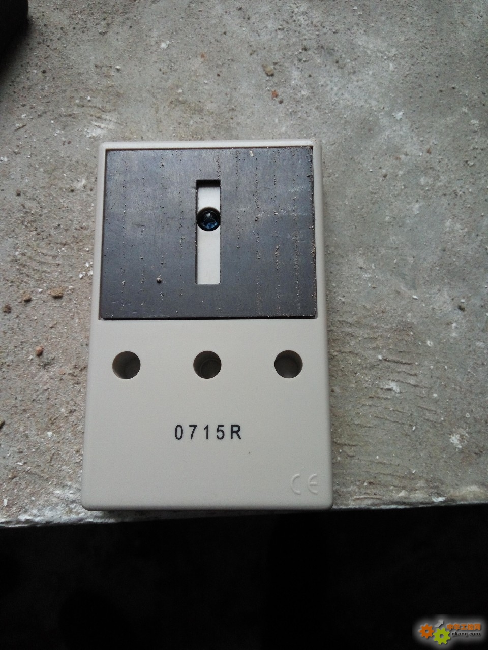

公司的新设备,次物后面那块黑色的是磁铁直接吸在柜门上,没有任何电气连接。控制柜就一个300PLC,施耐德71变频器哪些,不知此物是什么电器的操作器。

那是有个光传感器吗?

无线遥控操作?内部有电池么?

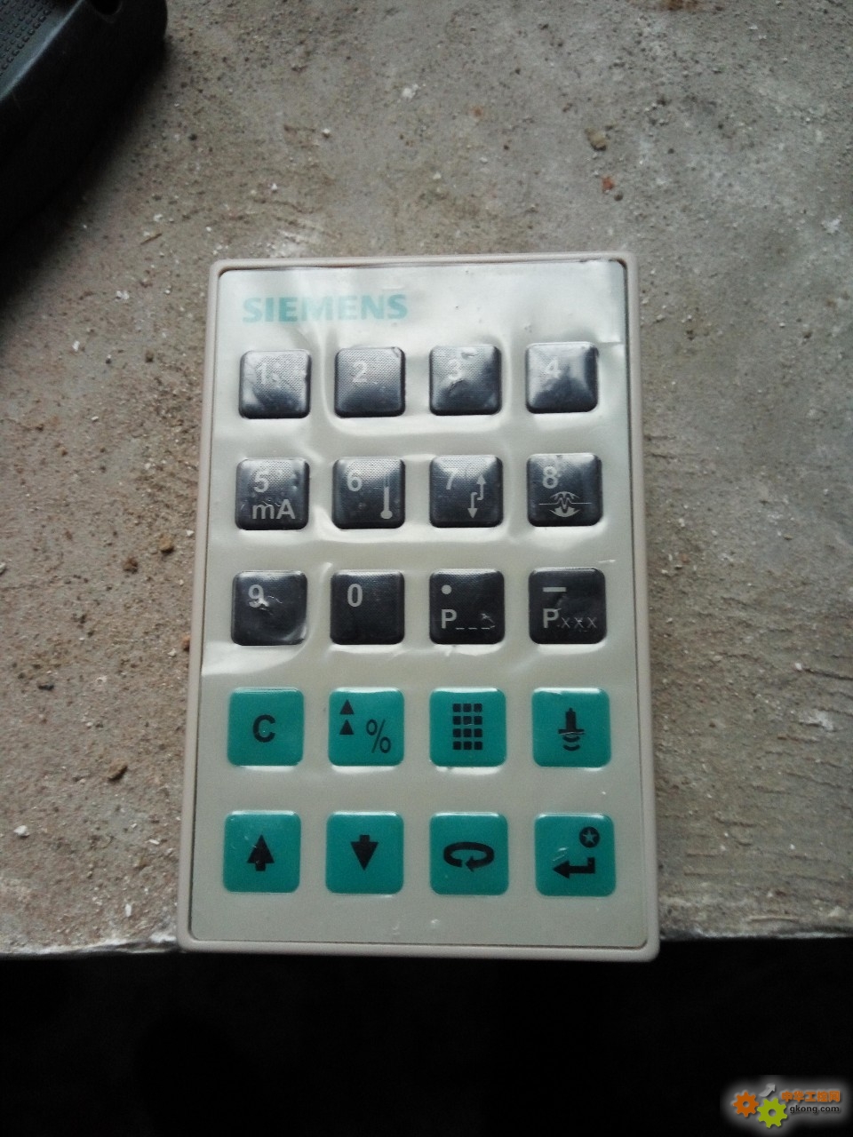

查了相关的操作面板都没到找到相似的,看来是西门子出来的新产品

内部没有电池,就是没有找到相关的设备

7ML1830-2AN西门子手操器?

是手操器,我们这里也有两个,我们这里的西门字超声波液位计都是用这个操作的。
