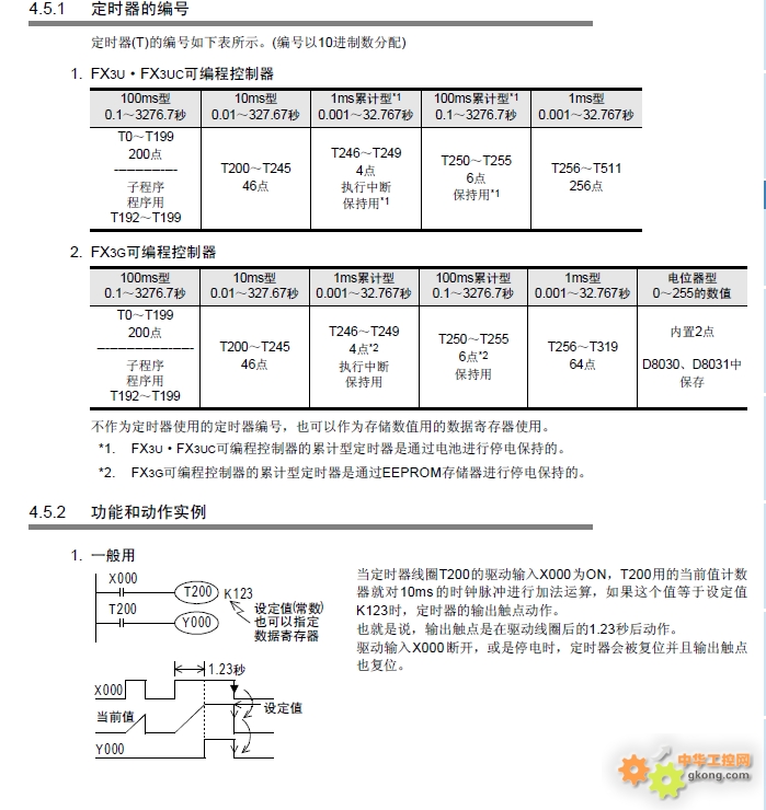

请教三菱plc定时器ts的用法,谢谢!

请问具体怎么运用

ts定时器是什么?
普通的就是 T0 K200 T1 D200等等的用法

我也没见过TS, 这是哪个系列的?
