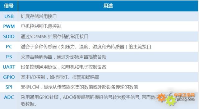

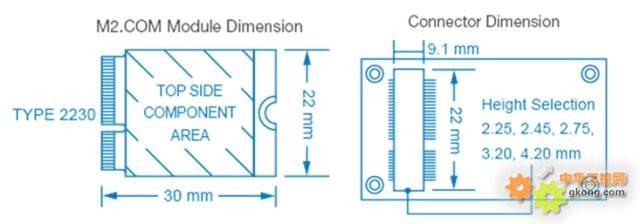

M2.COM的规格
M2.COM采用2230 M.2封装方式,具有75个主插针接口。紧凑型尺寸仅为30mm长和22mm宽,对微传感器部署和系统集成非常有益。USB、PWM、SDIO、I2C、I2S、UART、GPIO、SPI和ADC等接口可连接IoT传感器和控制端设备,从而进行数据采集和设备控制。通过内置MCU驱动的丰富I/O接口,将各种传感器连接至M2.COM则变得非常简单。
