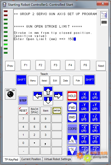

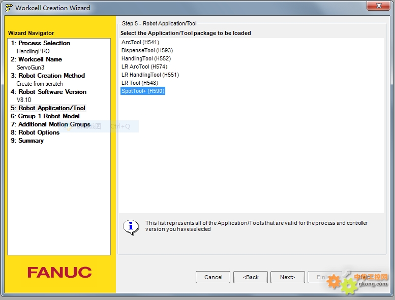

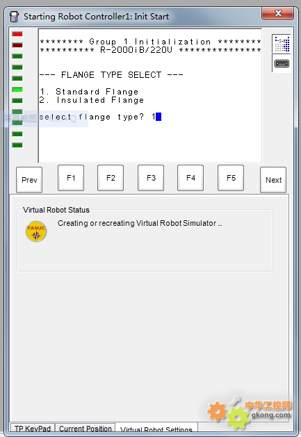

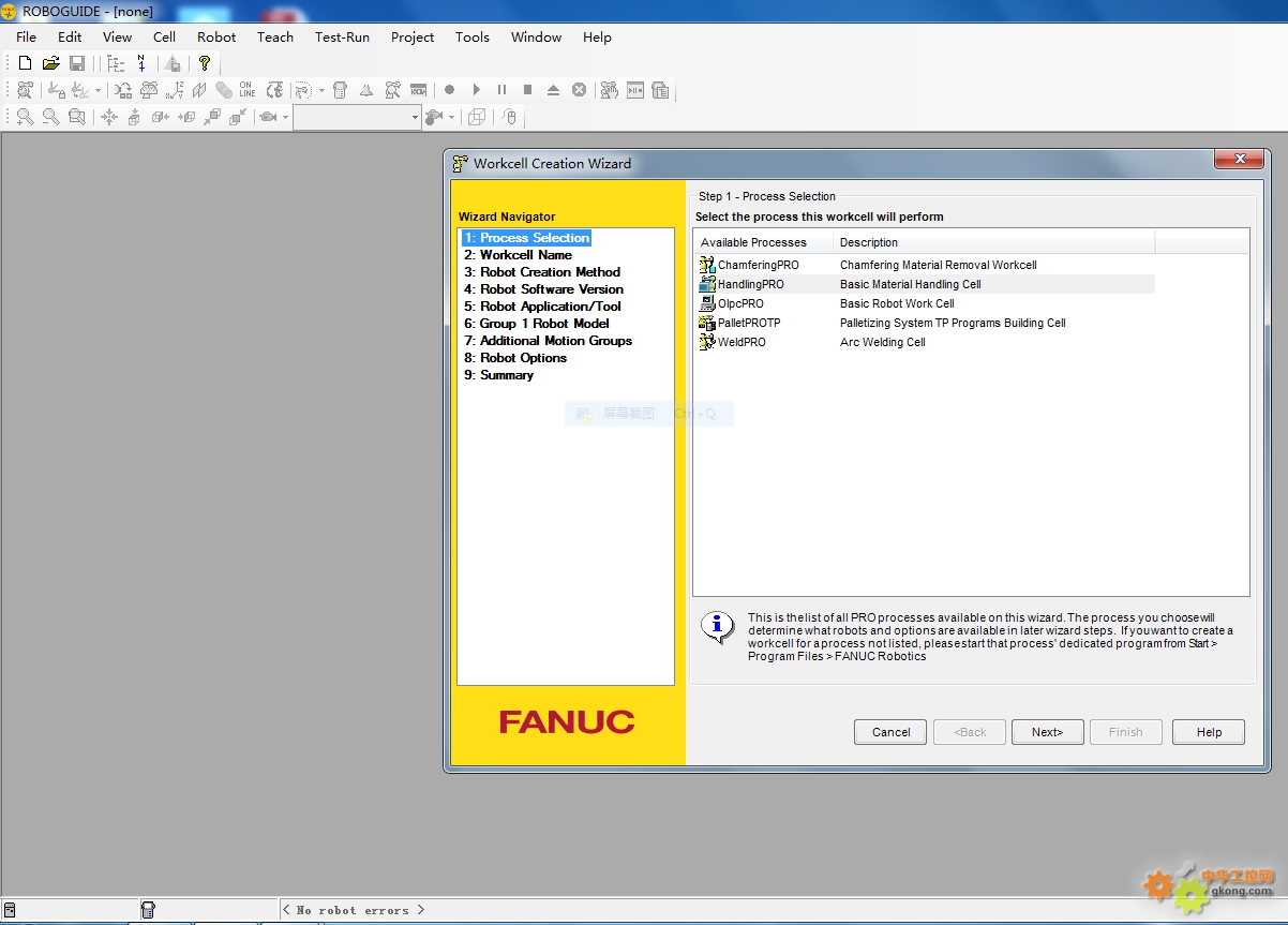

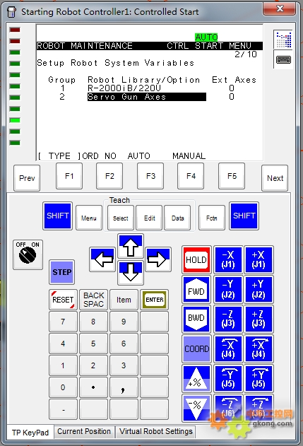

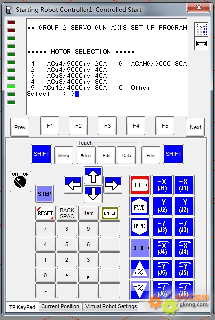

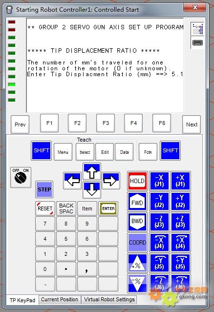

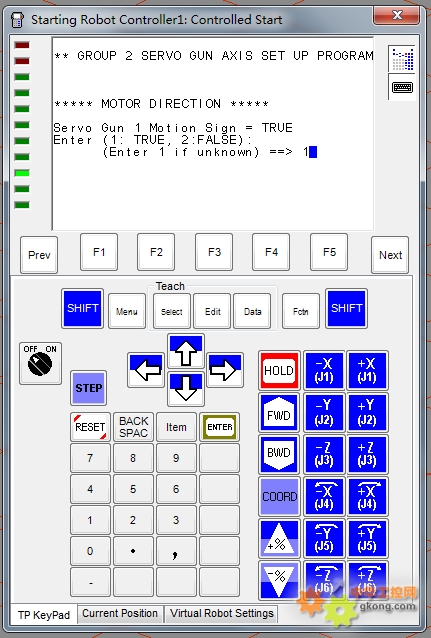

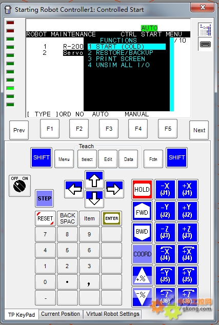

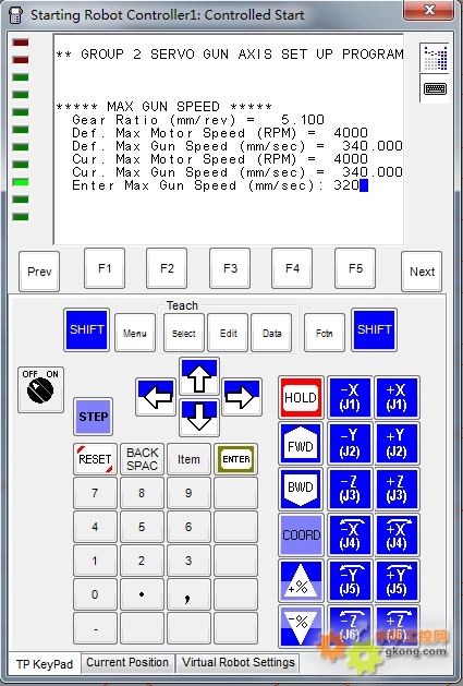

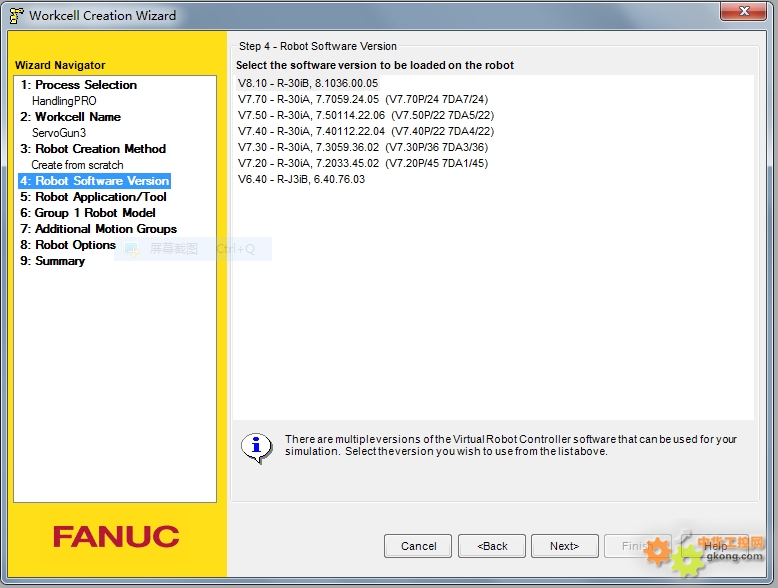

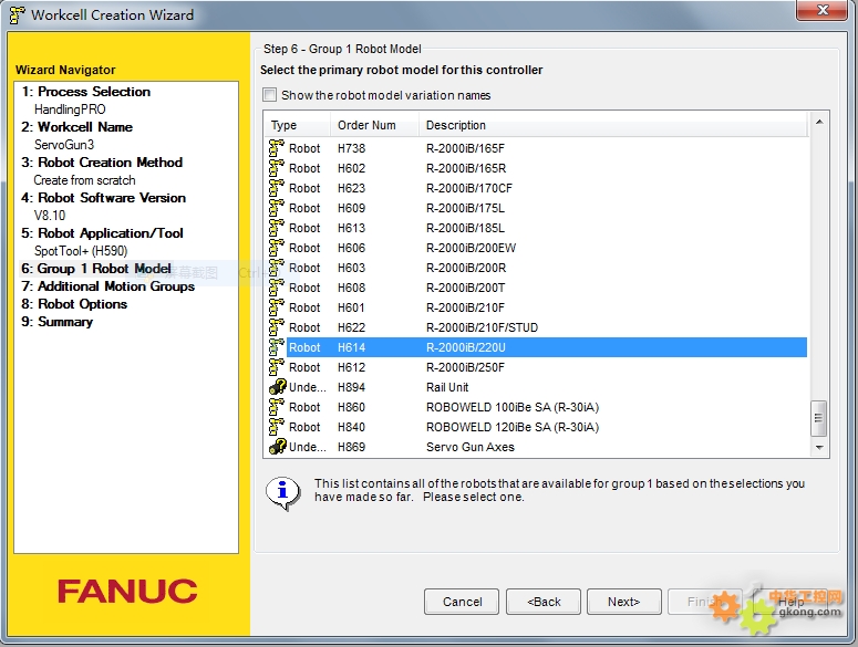

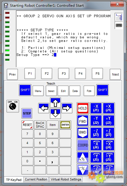

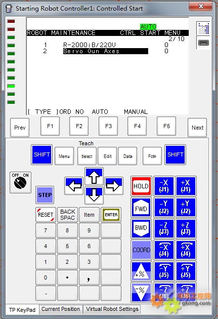

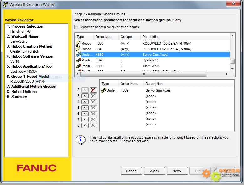

我这里想要在roboguide上随便加载一个伺服焊枪,最后总是不成功。(伺服枪显示为0)实在不知道怎么回事,请大神们不吝指教下,小弟感激不尽。谢谢

看看手册吧

我感觉和现场做的一样啊。也看了手册了,不知道怎么回事。
