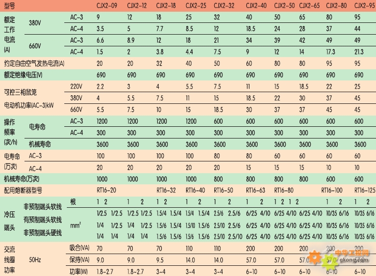

发表于:2017/1/11 18:52:57
可以,但不推荐,接触器线圈的负载较大,吸合瞬间的负载可能达500VA,运行后的负载可能达40VA,触点容易损坏。

发表于:2017/1/11 19:12:53
以下是CJX-2型接触器线圈功率消耗:

发表于:2017/1/12 16:19:29
200VA的功率,还有灭弧能力,建议加装外置继电器(最低5A规格,用施耐德7A、IDEC7A等等的较好)
