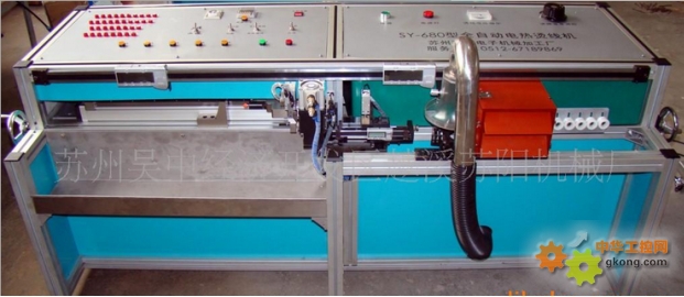

应用功能描述

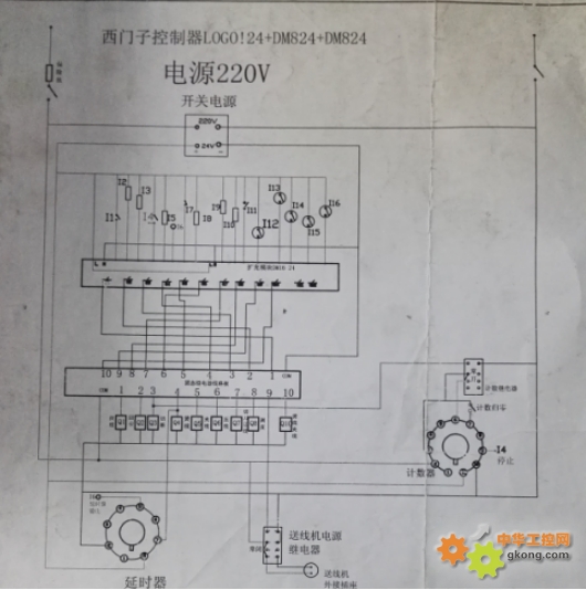

因为用在压缩机里边,所以对线束的要求比较高,线要干净不能有拉丝,使用LOGO!控制成本低廉,有价格优势,设备故障率小,比较稳定
三、应用的设计与实现
1.电气控制原理图说明

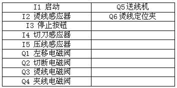

2.I/O分配表

接线连个线号都没有
