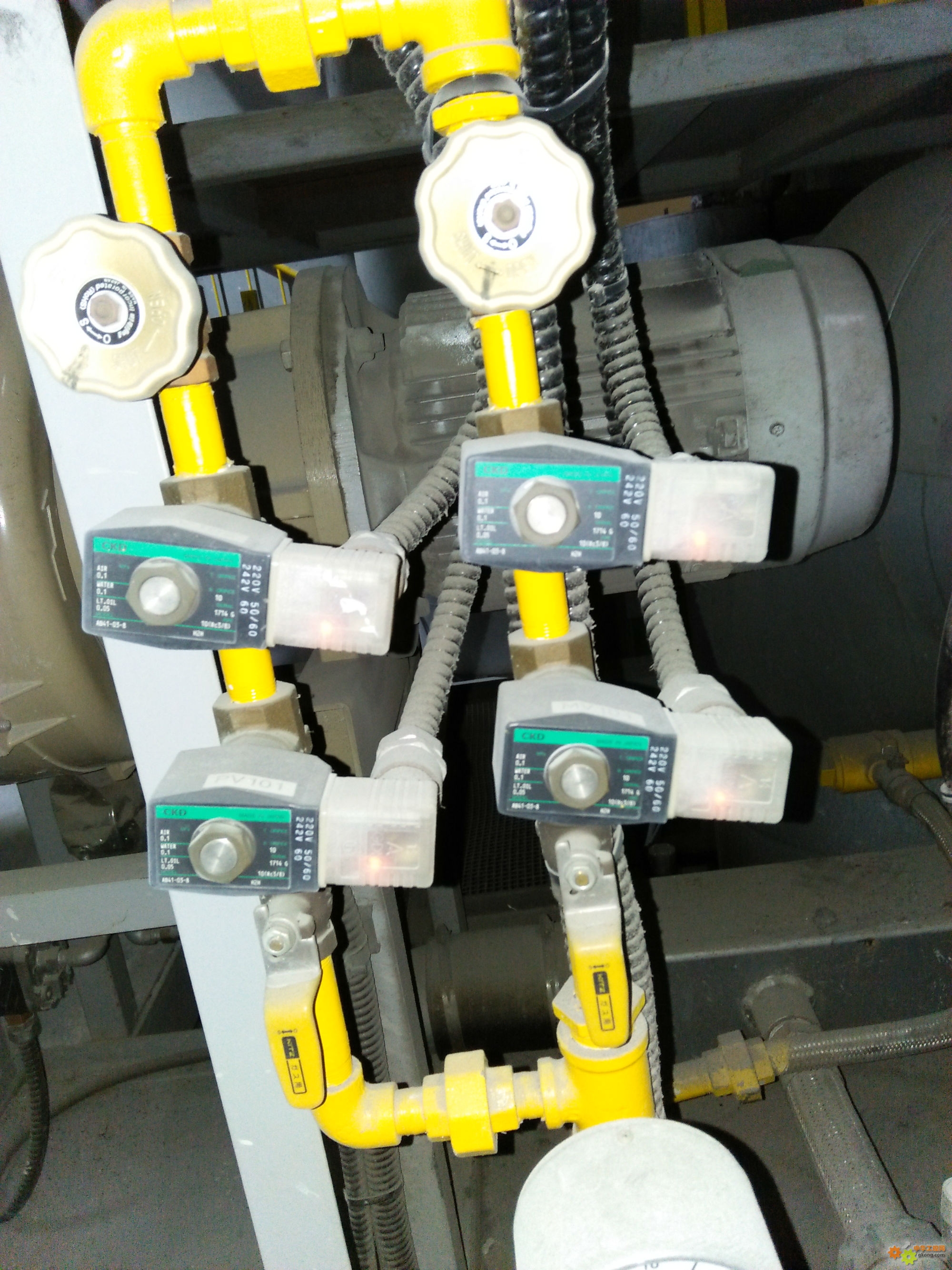

有谁知道为什么干燥炉烧嘴进气要装要4个电磁阀?

安全

除了安全第一,还有其他的作用呗

为了安全,安全第一

2个一组,旁通,一组用一组备。2个一组为了安全。

安全为主

安全为主 一组备用

可能跟行程开关一样,装两个是害怕前面那个坏了还有后面一个吧。

是不是有个动作较频繁?

怕坏、安全。特别是用气类(易燃易爆、非压缩空气)设备,管道阀门均为4个。貌似设计规范有这样的要求。
