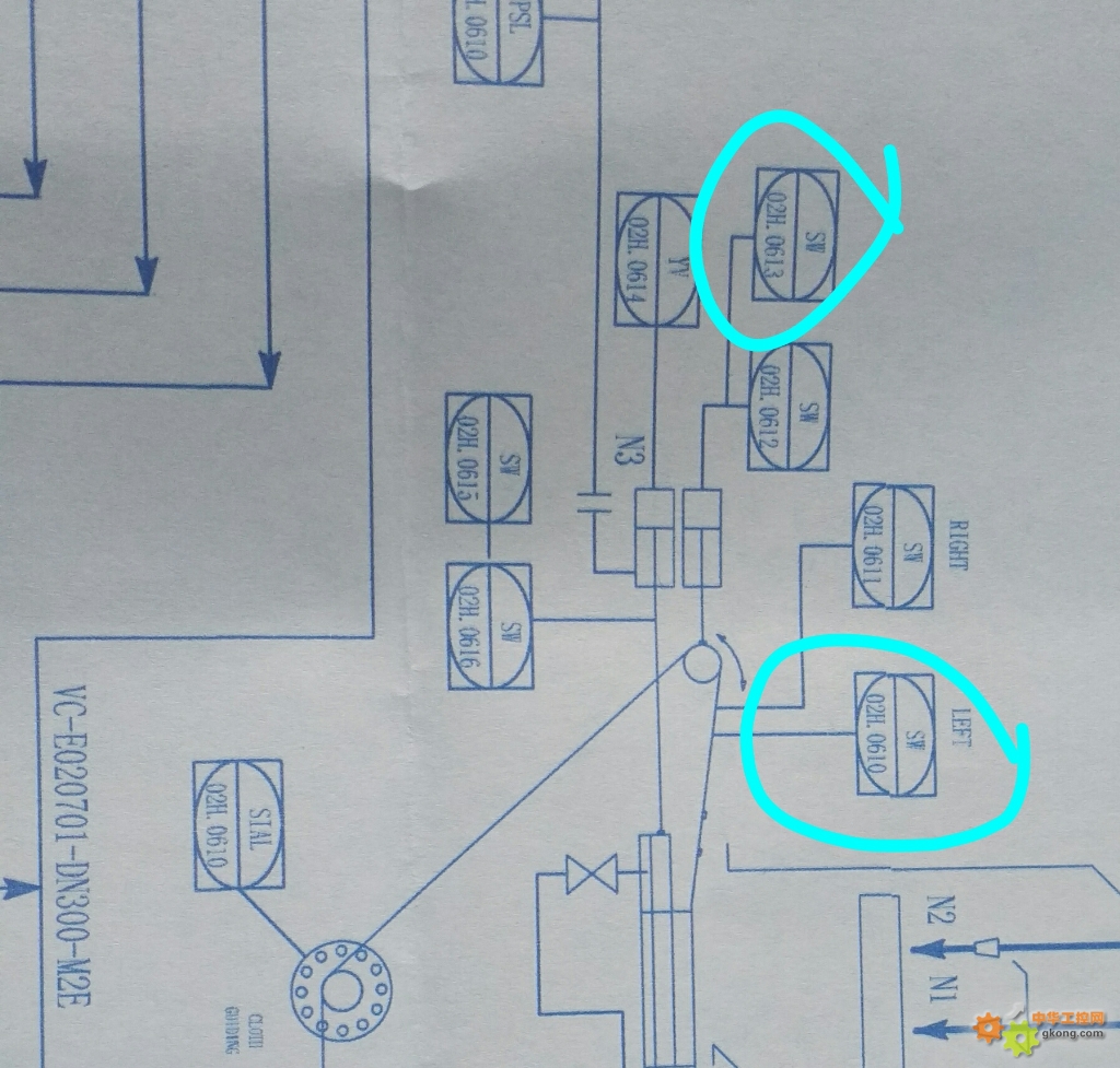

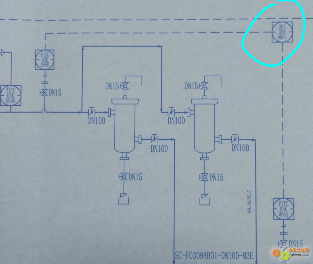

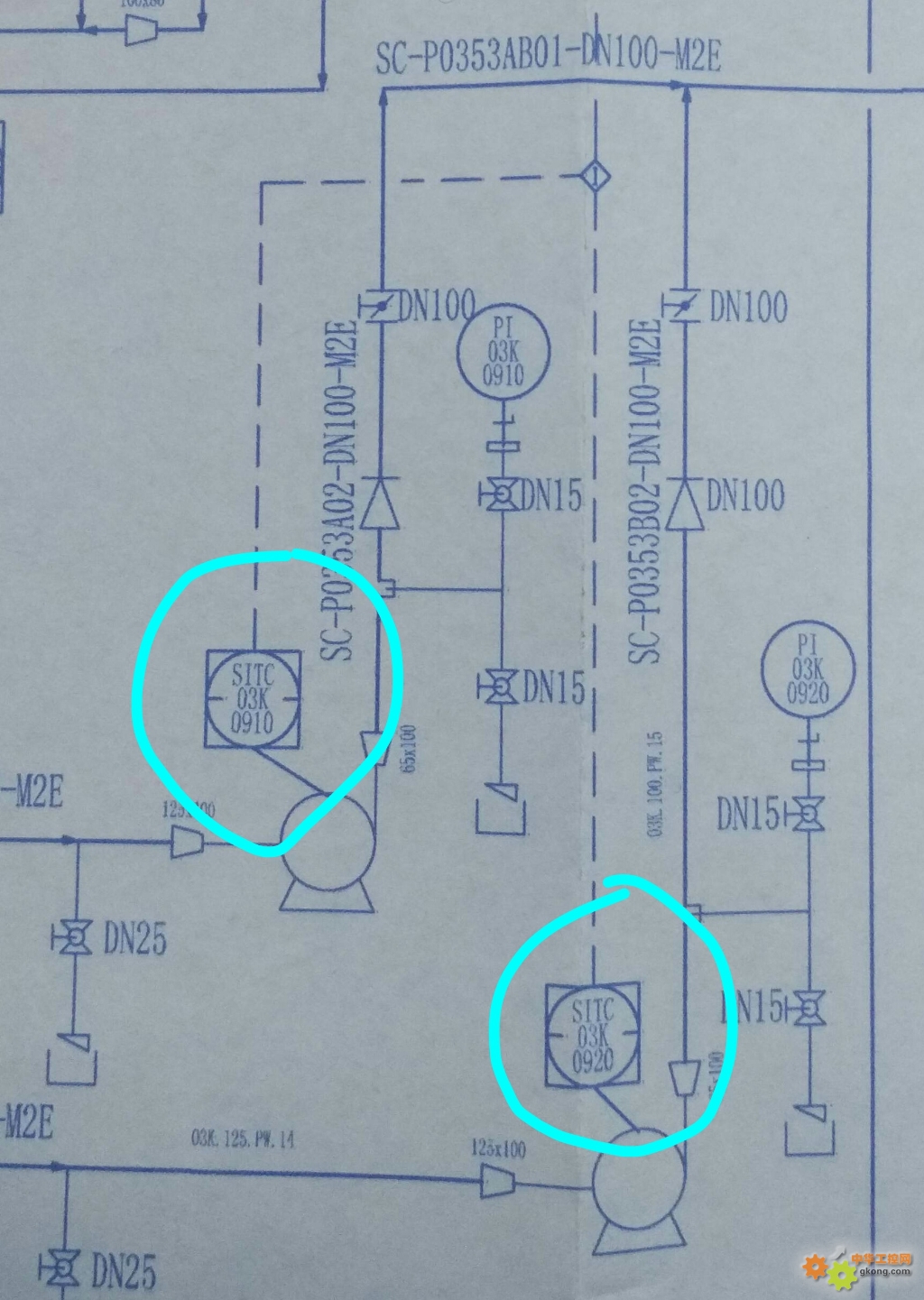

谁知道图中画圈的设备是什么???

还有……还有……“SW”又是什么???

流量,压力。

  图纸上的文字代号在过程测量与控制图形符号中是有规定的。以我的理解:
  SITC 30K 0910 S代表速度或频率,I代表指示,T代表变送,C代表控制,方框内有个圆还有一横,表示安装在控制室的DCS仪表。03K0910,03K0920表示工序号和顺序号。DPI D 代表密度,P代表连接或测试点, I代表指示,03K0951表示工序号和顺序号。
  SW可能是联锁开关,只是我的猜测,有可能用了DCS中常用的开关字符?按图形符号,在后继字母中S才表示联锁,W表示套管。
   有的设计人员可能不按规定出牌,就只有问他们了。

DPI是不是压差?
其他的赞同!
