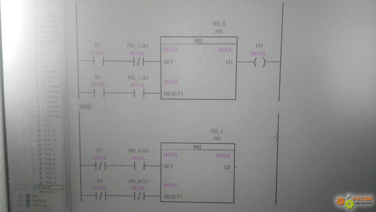

B1 H1什么关系 见图

大家快帮我看看 部门派下来一个电脑 领导给我们除了一道题目 见图和题目

发表于:2017/1/10 20:44:18
高低电平交替。

发表于:2017/1/10 21:53:56
已经弄出来了 安按下一次B1 H1置位 再按一次B1 H1清除

发表于:2017/1/10 22:44:50
是什么编程软件。。。。。

发表于:2017/1/10 23:38:56
是什么牌子的PLC呢?

发表于:2017/1/11 8:12:15
这是什么PLC,有点像西门子

发表于:2017/1/11 9:44:29
单按钮启停控制
