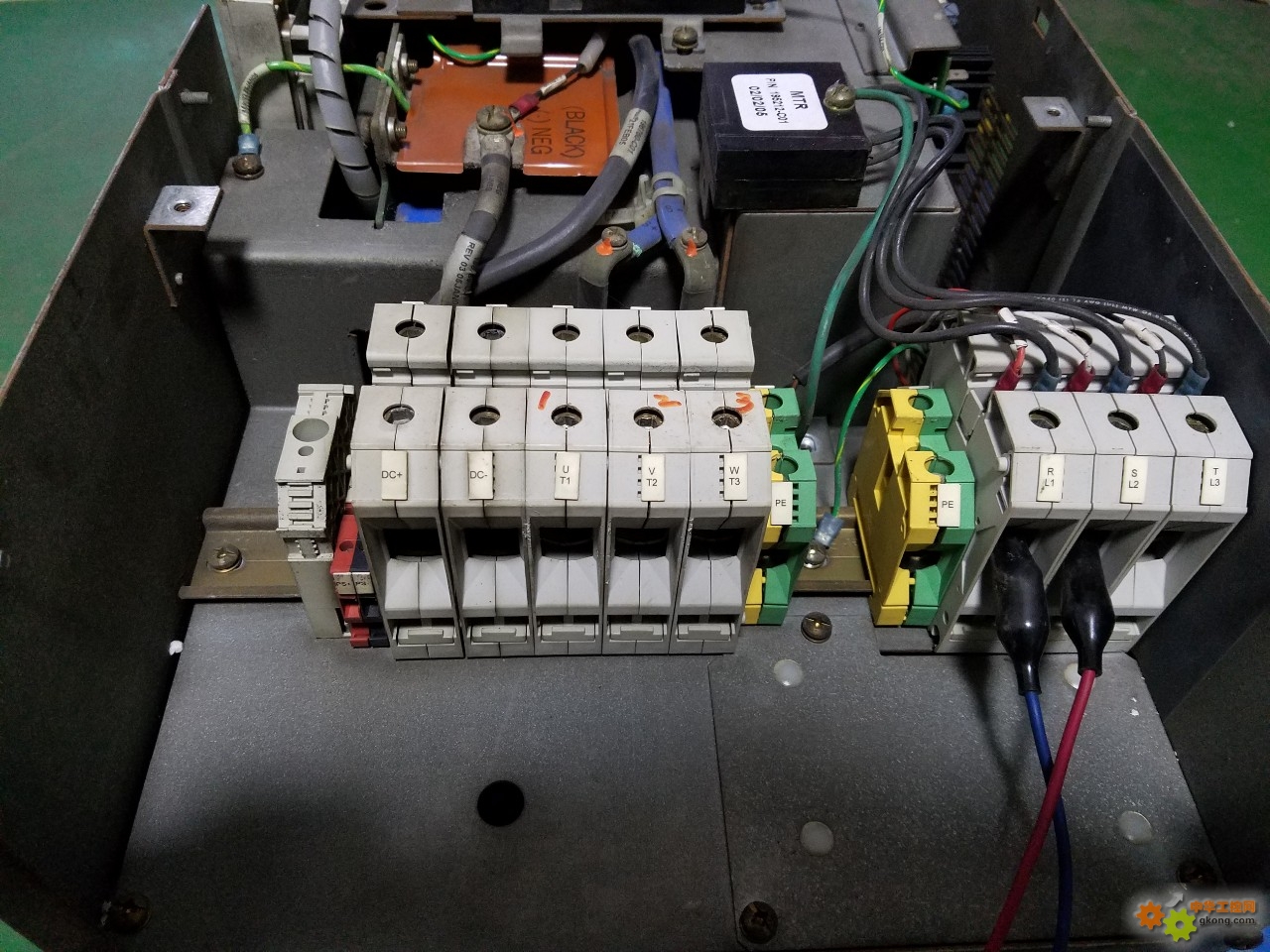

条件比较艰难,只有两相380交流电,据现场说明存在过流输出电压不稳定,自己判断可能是输出缺相了。
到手后给rs上电风机转(风机直接接在rs上),其他无任何反应,pn无电压,拆机发现三相整流桥是全桥可控硅整流桥,观察可控硅驱动板,是一块开关电源驱动板,供电来自pn,这就令人疑惑了,难道要外部给pn充电?看了快一天说明书,没有得到一点解答,ab变频器真的挺冷门,有哪位大神能解下惑么?坐等

应该还有一个整流二极管直接给PN预充电吧?查查这个二极管。

问题是pn对rst测不出整流二极管,我看了布线,除了压敏和风机线,rst直接连在可控硅上,可控硅驱动缺却需要pn

查查充电电阻,开关电源的启动电源是通过充电电阻取的,启动后才驱动整流可控硅的,上电电源板没电一般是充电电阻烧了。

我同意师傅的这种分析,否则原理讲不通。

把你的380整流滤波一下直接接到PN上试试

没修过这机器的人确实很难搞懂它的工作原理,首先这机器就没有充电电阻,另外楼主说它的可控硅触发板的电源是pn母线电压,这也是错的,这块板的电源是三相380,所以你通两相,它根本不会工作,整流桥自然不会导通,直流端也就不会有电压,变频器自然就不会工作,教你一个方法,如果没有三相,可以在最左侧两个端子通母线电压,在直流端通24V

6楼师傅对这个机子很熟,为他点赞!
