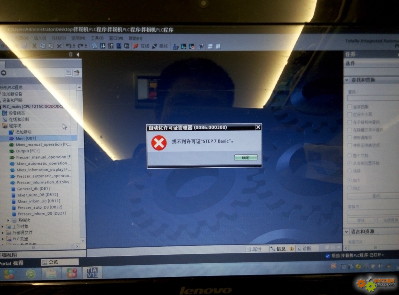

打开出现图显示,之前用过好好的,坛子大神们有没遇到这样情况

今天我也刚装了,根据提示授一下权,再重启就好了。

已经重启,还是没效果

许可证已经重新开启了

换个授权文件试试

也只能这样试试了,刚出差就发现这样,哎。。。。。

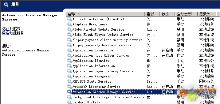

很有可能是把服务关掉了,计算机—管理-服务:
重启动此服务

已经试了没效果,准备晚上重新安装看看
